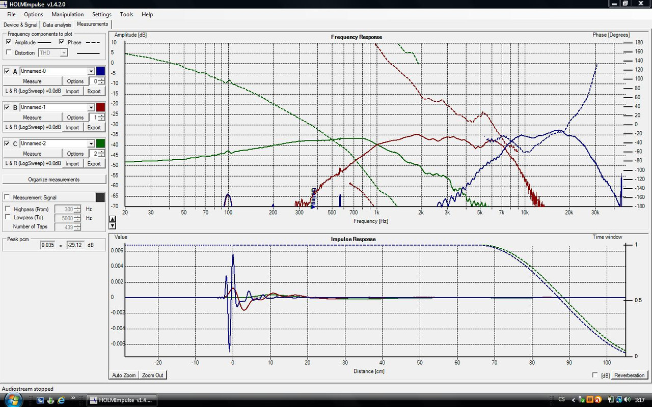

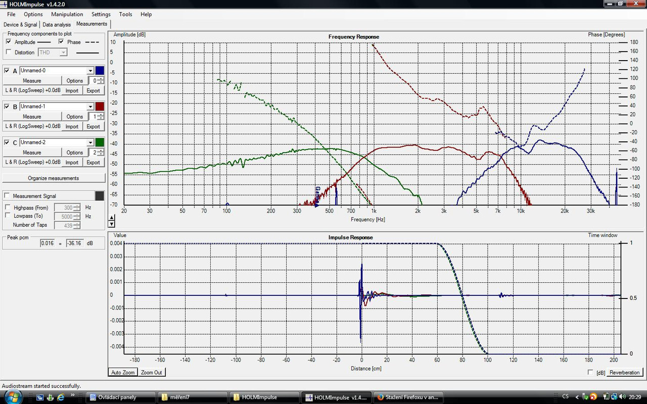

No, již před časem jsem zkusil změřit všechny měniče v bedně, střeďáku se dost změnila charakteristika, mikrofon jsem měl metr od bedny v úrovni mezi střeďákem a vejškáčem (v bedně jsou nad sebou v jednej ose basák, střeďák i vejškáč) to celý v hale s 5-ti metrovym stropem ve vejšce asi 1.5 metru, všechno na jedno nastavení offsetu, kterej byl nastavenej podle střeďáku, jeho vlna totiž dorazila k mikrofonu ze všech nejdřív, data jsem naházel zpátky do simulačního programu na výhybku, tam jsem to nějak naladil a výhybku podle toho nějak provizorně postavil
[Image: IMAG9401.jpg]

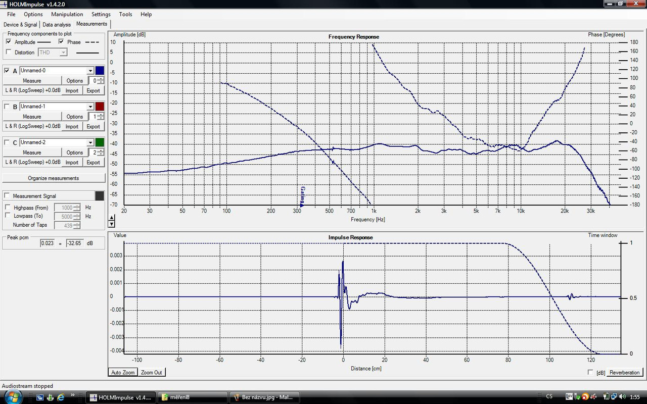

pak jsem měření zopakoval s výhybkou a změřil postupně jednotlivý sekce, pak celek a ještě jsem tam v průběhu nějaký hodnoty doupravoval abych to dostal do co nejlepšího stavu
[Image: Bez-n-zvu.jpg]
[Image: Bez-n-zvu1.jpg]
Je vidět, že fáze mezi středem a vejškou se mi celkem krejou, tady se lišej asi o 20° ale když trochu pohnu s mikrofonem, tak se někdy i krejou v tom místě dělění, horší je fáze basáku se střeďákem, ty se v místě dělení lišej asi o 40° bude potřeba dát spožďovací článek i před ten basák, pokles na nízkých frekvencích vyřeší aktivní boost filtr

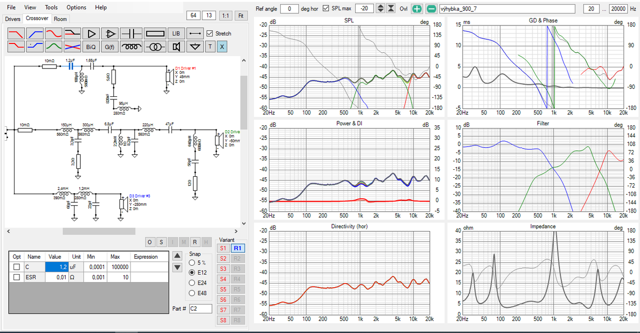

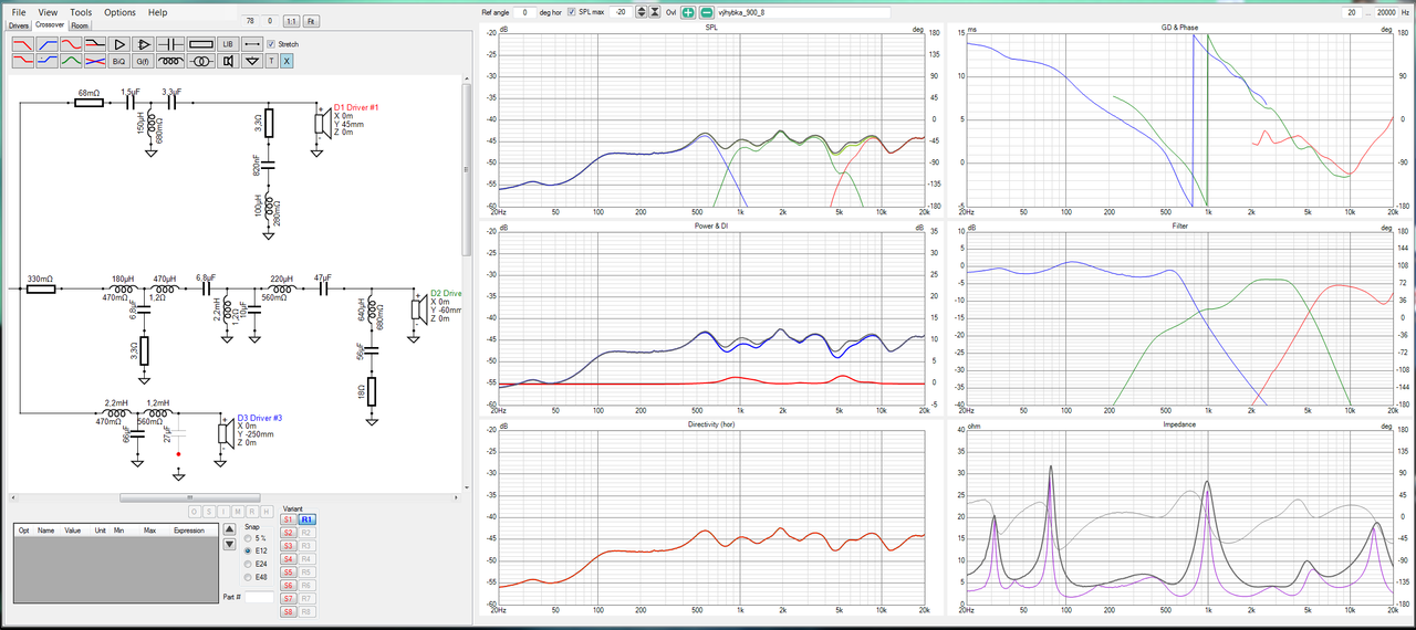

Tady je simulace toho, co je na dalším obrázku měřený:
[Image: simulace.png]

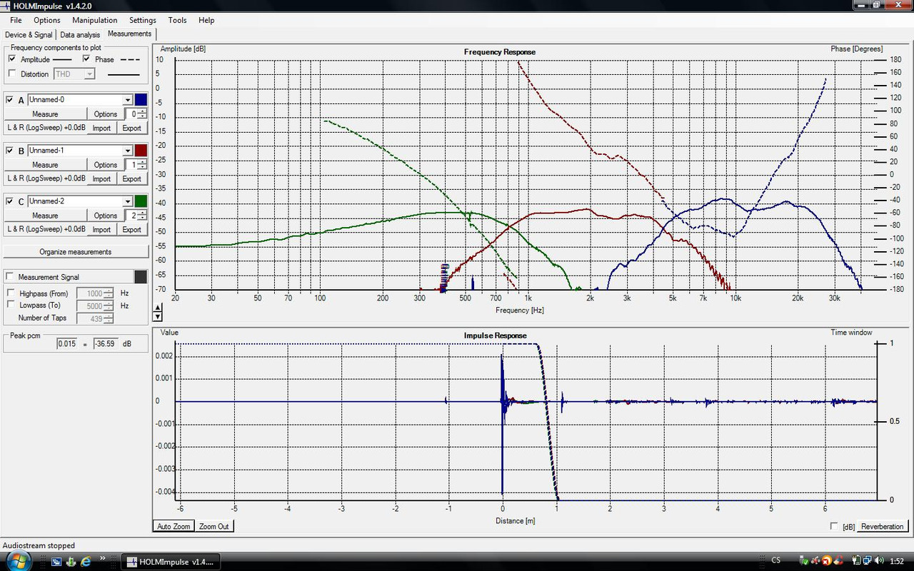

sekce jednotlivě:
[Image: A-d-l.jpg]

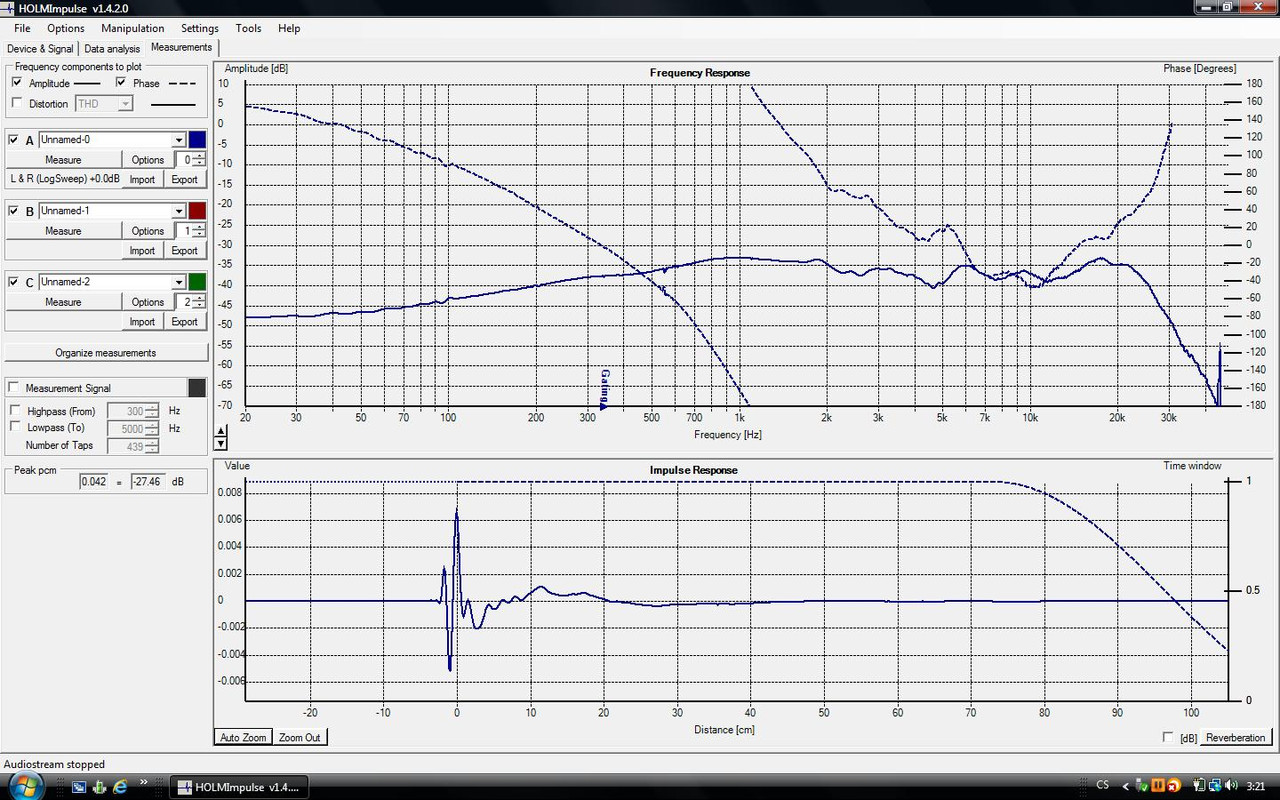

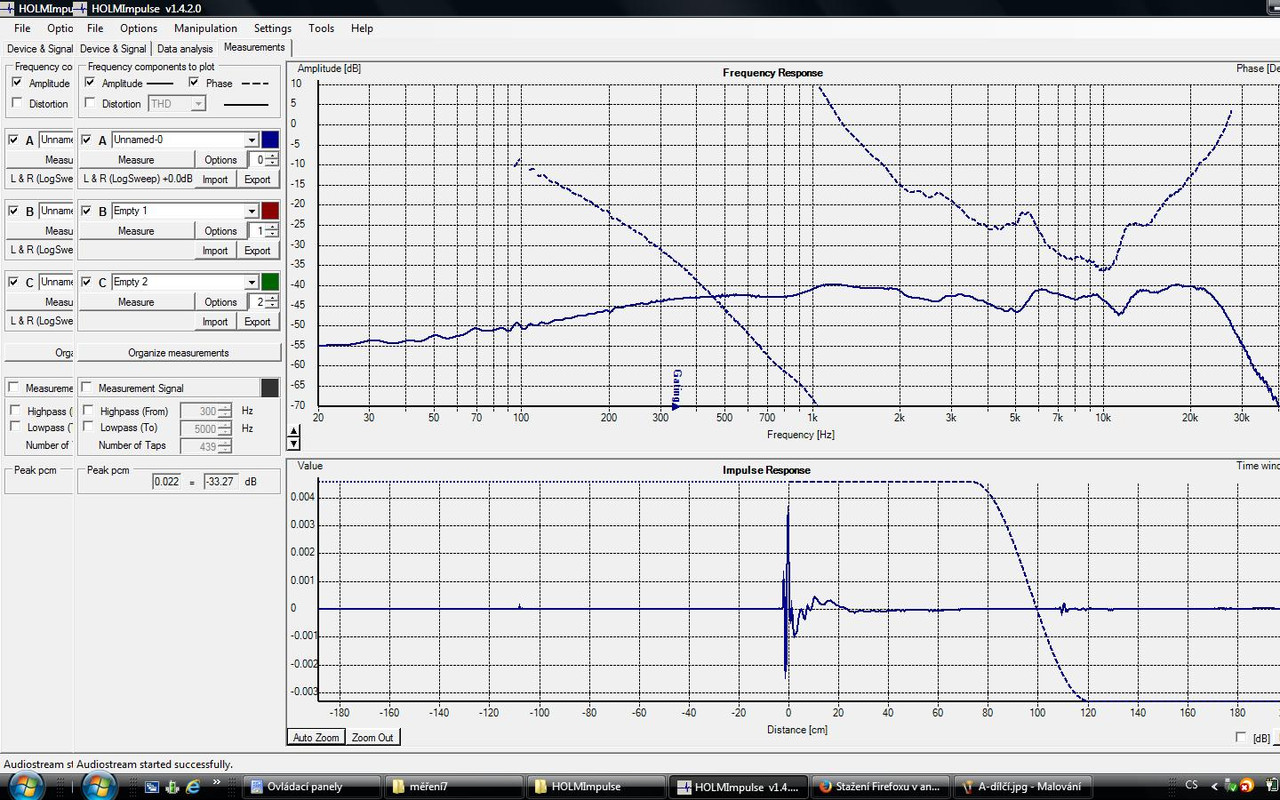

a celkovej:
[Image: A-celkov.jpg]

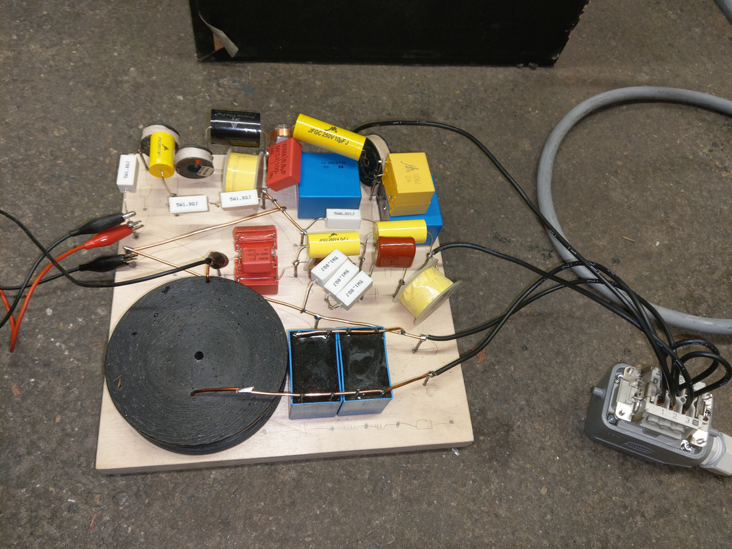

zkusil sem to už i poslechnout:

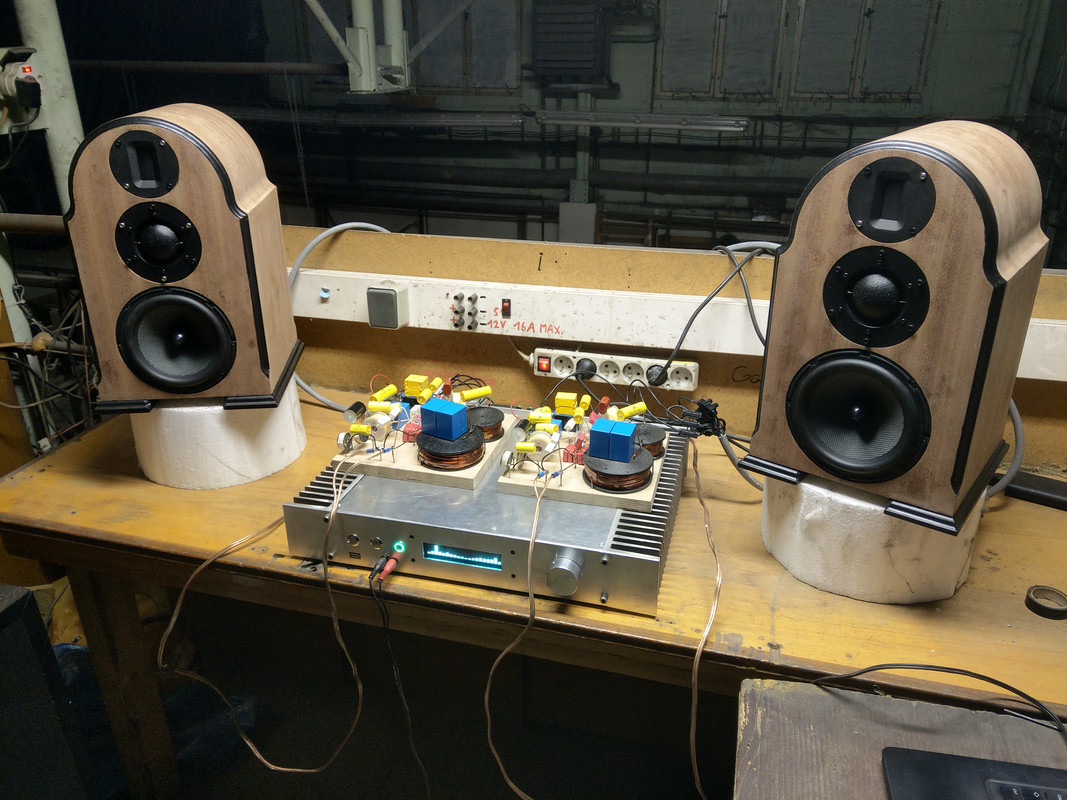

[Image: IMAG9440.jpg]
Je to připojený k Dčkovýmu zesilovači, kterej má výstupný filtr předělanej na 8 Ohm, dle simulace ta soustava má ke konci na 20 KHz až asi 12 Ohm, no snad to tolik nevadí, musel jsem v počítači v ekvalizéru dát asi -7dB na 140 Hz, hrozně to tam bučelo, ale to může bejt tim, že ještě nemam vytlumenou bednu, v každý je zatim hozenej zmuchlanej hadr na podlahu.
Ten přidanej LC článek v basový sekci jsem později odpojil, přišlo mi to bez něj lepší, i když dle měření se bez něj nekrejou fáze...
Ohledně zvuku zásadní problémy jsem tam neshledal, ale neni to takvý jak jsem si to představoval, jako mi třeba hrajou doma tyhle bedny dělený DSPčkem, v podstatě stejný koncepce jak tohle.
Přijde mi, že to hraje málo na vyšších středech tak 3 - 8K, je to vidět i ze simulace, že by to tam chtělo trochu vyboulit, no a když to pslouchám z jinýho konce dílny, za nima a pod nima tak to zní dost otřesně, asi jako čínská hifivěž s piezo vejškama. Zkoušel jsem si z bedny vymontovat střeďák a vejškáč a na růžovym šumu v rukách měnit jejich výšku vůdči sobě a nejlepší mi to připadá když jsou vůdči sobě tak, jak jsou v bedně, tedy zároveň.
Asi by chtělo snížit tu vyšší dělící frekvenci, teď je asi 7,5 KHz chtělo by to tak 5KHz.

simulace:
[Image: v-h9.png]

Ta výhybka je čistá katastrofa a při tom měření musíš dělat něco špatně, nebo Ti něco v řetězci nefunguje tak, jak má. Takhle by zhruba měla vypadat ta Tvoje hivina v úhlech od 0 po 90° po 15°. Není to samozřejmě ve stejné ozvučnici, ale zas tak moc odlišný nejsou, abys získal to, co tam máš Ty. Navíc je to úplně krotkej bezproblémovej měnič, kterej lze krásně dělit jednoduchou výhybkou druhého řádu někde na 1000/5000Hz - viz obrázek pod tím. DMN-A je driver č.3. Všimni si,že tam nejsou žádný extrémní strmosti a je to přitom 4-pásmo.
[Image: hivina.jpg?ver=0]
[Image: 4pasmo.jpg?ver=0]
