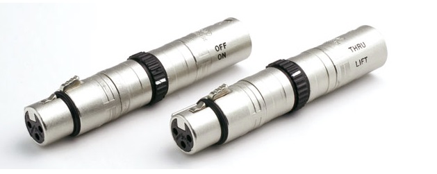

Vliv zemních smyček v reprodukčním řetězci na kvalitu reprodukce - kryton - 1. 10. 2024 Slovutná firma Neutrik vyrábí XLR in line redukci s přepínatelným ground liftem. Je to ale brutálně drahé - 65 éček. https://www.canford.co.uk/Products/49-234_NEUTRIK-XLR-IN-LINE-EARTH-LIFT

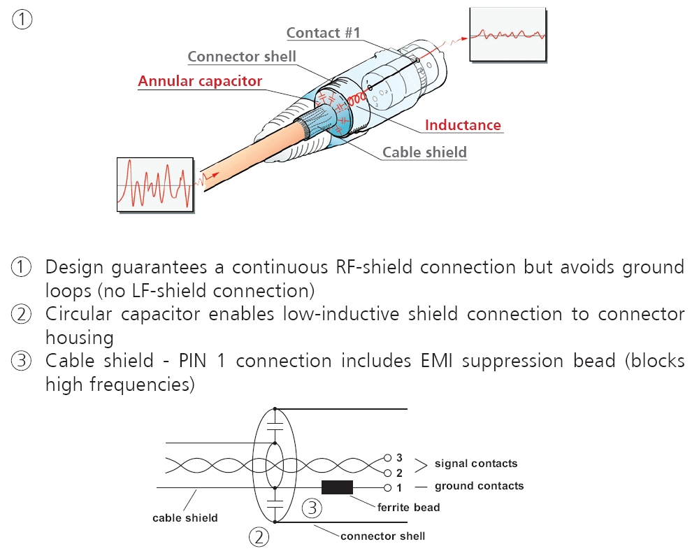

Vliv zemních smyček v reprodukčním řetězci na kvalitu reprodukce - miero - 1. 10. 2024 Na druhej strane maju aj toto, cena len ~10 EUR: Citace:The EMC-XLR Series is a specifically designed version of the XX series to give enhanced RF screening for critical applications in live performance and recording where there are particular problems with radio transmission or mobile phones. The design guarantees a continuous RF shield connection from the cable to the chassis connector housing via a circular capacitor around the cable shield. The circular capacitors act as high-pass filter with a cut-off frequency around 10 MHz.Viac: https://www.neutrik.com/en/product/nc3mxx-emc?c=audio

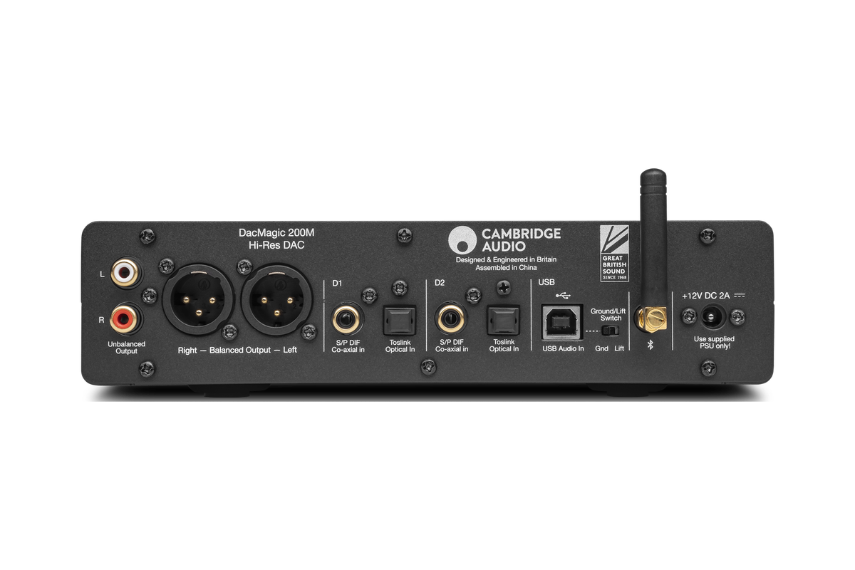

Vliv zemních smyček v reprodukčním řetězci na kvalitu reprodukce - BV - 1. 10. 2024 Kryton Citace:. “Off” condition shorts pins 2 and 3. For use with microphones without switch facility.Tá redukcia je pre mikrofóny, čo nemajú vypínač, skratuje medzi sebou piny 2,3,teda živé, nerobí nič s pinom 1 Oprava, ta druhá redukcia fakt odpája pin 1.. Je to ale riešenie jedného problému zavlečením iného problému.. Citace: co má a co nemá být slyšet,to je opravdu zcela neprůkaznéAno, kým sa to čo je počuť nepreukáže slepým testom. A často rovnaký zvuk hodnotí uchometria úplne opačne. Vliv zemních smyček v reprodukčním řetězci na kvalitu reprodukce - kryton - 1. 10. 2024 BV napsal:.. ta druhá redukcia fakt odpája pin 1.. Je to ale riešenie jedného problému zavlečením iného problému..Signálové zem je u DAC a Pre90 natvrdo spojená s PE. Takže ten vliv napájecích kabelů, o kterém vy tam píšete, tam je stejně a navíc v uzavřené smyčce. S ground liftem se jen přeruší ta smyčka. Argumentace odporem PE vodičů - vodič má obvykle minimálně 1mm2 průřez. Kdo chce, může požít i robustnější. Vliv zemních smyček v reprodukčním řetězci na kvalitu reprodukce - miero - 1. 10. 2024 kryton: je podla teba v poriadku, resp. pre hifi/highend pouzitie akceptovatelne, ze ten DAC aj Pre90 maju signalovu zem nesymetrickeho vystupu spojenu natvrdo na PE a pritom su to pristroje v triede I? Vliv zemních smyček v reprodukčním řetězci na kvalitu reprodukce - kryton - 1. 10. 2024 miero napsal:kryton: je podla teba v poriadku, resp. pre hifi/highend pouzitie akceptovatelne, ze ten DAC aj Pre90 maju signalovu zem nesymetrickeho vystupu spojenu natvrdo na PE a pritom su to pristroje v triede I?Předně by ty přístroje neměly být ve třídě I, ale ve třídě 2. Když už jsou ve třídě I, tak odpověď na tvou otázku řeší např. BV a PMA úplně jinak, takže já jim to pískat nebudu. Já jenom vím, že 10R odpor to nevyřeší. Vliv zemních smyček v reprodukčním řetězci na kvalitu reprodukce - Elox - 1. 10. 2024 Dříve nebo později nějaký Číňan přijde na to, že DA převodník má být součástí koncového zesilovače a data dostávat optickým kabelem, nikoliv spdif, ale normální data LAN a bude po problému. Vliv zemních smyček v reprodukčním řetězci na kvalitu reprodukce - miero - 1. 10. 2024 Nemuseli by byt, napr. CA DacMagic 200M nie je v triede I. Ale Topping sa z nejakeho dovodu rozhodol ze budu, mozno aby urobil radost amrim-ovi a ten ich za to pochvalil? Skor som myslel Tvoj nazor po skusenosti s nimi doma. "Riesit" problem odpajanim pinu 1 alebo PE z kostry od cohokolvek je uz len pokus napravit vzniknuty problem. To ze ma kazdy iny pristup je pochopitelne. Vliv zemních smyček v reprodukčním řetězci na kvalitu reprodukce - BV - 1. 10. 2024 kryton Preruší sa priame a čo najkratšie spojenie pre referenčnú signálovu zem (zruší sa závit vytvorený spojom pinov 1 a PE vodičmi dvoch prístrojov v triede I., do ktorého sa chytá rušenie z okolia a kde sú prúdy obmebzene len odporom tej slučky) , jej vedenie ide potom len cez cca1,5m PE vodič vedený ale tesne paralelne s L,N vodičmi , z ktorých sa bordel zo siete (SMPS zdroje) chytá do "signálového" PE . Lepšie by bolo odpájať PE od zeme jedného prístroja, ak by to bezpečnostné, izolačné vlastnosti prístrojov umožňovali, jeden z tých prístrojov prepnúť do triedy II. Odpor zaradený v slučke obmedzí prúdy, ktoré tam cirkulujú indukované z okolia a teda aj zmenšia úbytok na vodiči medzi pinmi 1 spojených prístrojov , teda nároky na CMR spojených prístrojov...Samozrejme nič neurobí s dvomi prístrojmi triedy I. , ktoré sú tvrdo spojené uz predtým. Vliv zemních smyček v reprodukčním řetězci na kvalitu reprodukce - Elox - 1. 10. 2024 A co brání tomu, vrazit do napájení DA převodníků oddělovací trafo? Čisté, jednoduché řešení a patrně i nejlevnější. Další možností je použít opticky oddělené napájení. Vliv zemních smyček v reprodukčním řetězci na kvalitu reprodukce - miero - 1. 10. 2024 oddelovacie trafo + pristroj v triede I, ktory... Citace:Zařízení třídy I – elektrické zařízení má pouze základní izolaci, má ochranný vodič a má prostředky na připojení ochranného vodiče sítě. Ochrana je zajištěna spojením s ochranným vodičem napájecí sítě, to je soustavou ochranných vodičů a zemničů přívodní napájecí sítě. Zařízení se zapojují pouze do sítí, kde je pomocí jističů zajištěno samočinné odpojení v případě průniku napětí na ochranné spoje, v některých případech (nové nebo rekonstruované sítě) je navíc předepsáno použít chrániče. Při poruše může sice dojít k průrazu elektrického proudu (napětí) na živé dotykové části, zmíněná ochranná soustava však musí zajistit dostatečně rychlé odpojení, aby nemohlo dojít k úrazu.Zdroj: https://cs.wikipedia.org/wiki/Ochrana_p%C5%99ed_%C3%BArazem_elektrick%C3%BDm_proudem trieda I je zjednodusenie pre vyrobcu ... ak by to spravil "poriadne", tak to moze mat triedu II a trafo nebude treba Vliv zemních smyček v reprodukčním řetězci na kvalitu reprodukce - kryton - 1. 10. 2024 Elox napsal:A co brání tomu, vrazit do napájení DA převodníků oddělovací trafo? Čisté, jednoduché řešení a patrně i nejlevnější.Aby použití trafa bylo v souladu s normou, tak by se to trafo muselo předřadit celému řetězci a všemu dalšímu, co k řetězci může být ještě galvanicky připojené. PE vodiče jednotlivých přístrojů ve třídě 1 by i tak musely být dle normy na sekundáru trafa pospojované, takže smyčka by tam byla nadále. PE vodič by se tedy pro dosažení účinku musel odpojit tak jako tak, bylo by to i tak na prasáka. Jediná výhoda by byla větší bezpečnost. |
