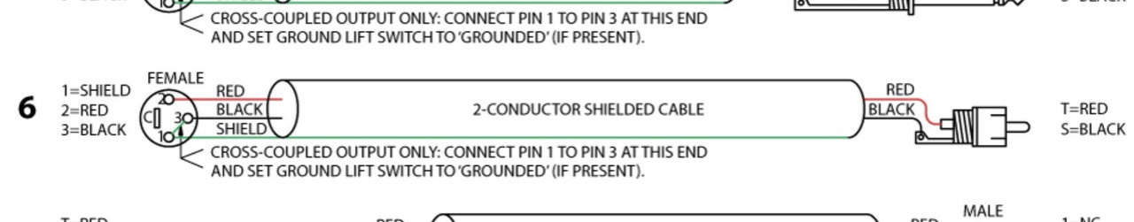

Rane doporucuje pri plavajucom vystupe zemnit tienenie na strane zdroja.
[Image: IMG-7648.jpg]

miero napsal:Rane doporucuje pri plavajucom vystupe zemnit tienenie na strane zdroja.
To jsou čistě prkotiny proti tomu co vidíš ve spektrech nahoře, bez vlivu s použitým XLR/RCA kabelem 0.75m. Navíc je to jiná konfigurace.
Měření unikajícího proudu ze SMPS, konfigurací propojení-vliv na audio - BV - 25. 9. 2024
Miero, to už môžeš pri plávajúcom výstupe a skrate 1a3 na XLR out zdroja signálu v triede I. spojiť tienenie s vodičom z pinu 3 paralelne na obidvoch koncoch, menšia impedancia "zemného" vodiča, menej rušení do vstupu prístroja v triede II.
