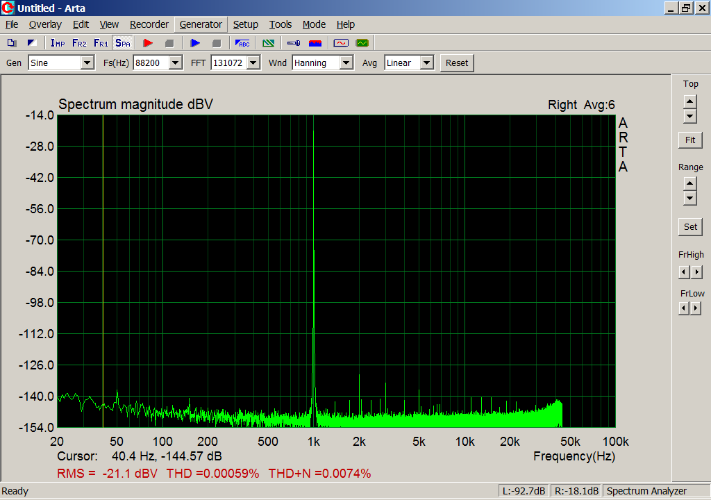

Reeb dobre si pamatas Smile ano aj malicky 70w meral pekne, nizsie je 170w varianta len s jednym parom koncakov, aka VA power amp. (Je to dost osekana verzia, niesu tam antisaturacne diody ani kaskoda diferaku)
[Image: VApwr-THDcosmos10-V8-R.png]
Potom ala dpa mam “mc452” v podstate mostik s trafom na vystupe, ten ma 0,005% pri 500w
