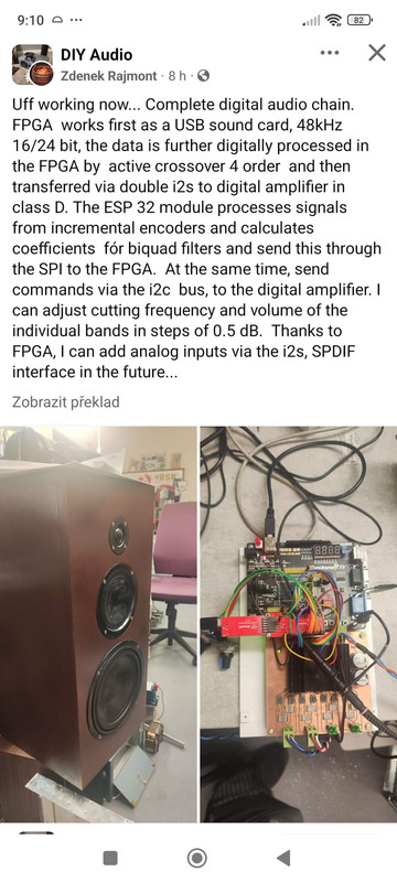

Purifi Eigentakt 1ET400A EVAL2 kit - class D - reeb - 6. 7. 2024
Proč to do těch class D necpou rovnou digitálně a probíhá tam nesmyslný DA převod?
Zajimava hricka
[Image: Messenger-creation-461c567f-3d47-4651-8d...9ce67d.jpg]
Purifi Eigentakt 1ET400A EVAL2 kit - class D - check - 6. 7. 2024
Už se to tu opakovalo několikrát a teď zrovna miero citoval znova. Hypex ani Purifi nejsou digitální obvody. Je to mixed signal nebo spíše blíže analogové.
