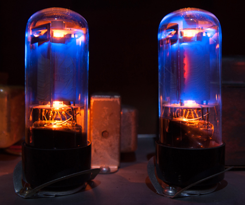

jardag69 napsal:Svítí krásně. (teda až na to modré světlo)
Jen bych se rád, jelikož to sám nemám rád a nechci s tím být spojován, zde ozval a uvedl na pravou míru, že to nejsou takové ty trapné modré ledky uprostřed patice, ale 6P3S opravdu modře světélkuje v závislosti na anodovém proudu a toto se podařilo dobře vyfotit :-). Na živo v dynamice to vypadá opravdu hezky. Není to tak extrémní, kopíruje to hudbu a trochu to s ní "žije".
Integrovaný zesilovač 2x 25 W s 6P3S a 6N1P - hranatybraska - 10. 2. 2025
Urychlený elektrony narážející na skleněnou stěnu lampy. Specialita svazkových tetrod. Užívejte. Smile

Integrovaný zesilovač 2x 25 W s 6P3S a 6N1P - therion - 10. 2. 2025
Radne prehulena 6N3C bude svitit jak reaktor , ale za normalnich podminek by ta moc zarit nemela.

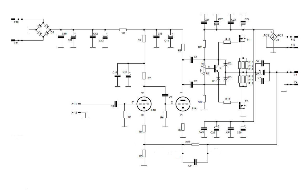

Hybroš neni uplne spatne reseni a nektera zapojeni chodi docela kultivovane i pri vysoke vnitrni rychlosti. Pokud staci 30-35W, tak i docela konstrukcne jednoduche.
[Image: hybr.jpg]

ono to az tak silno nie je vidiet, jedine v uplnej tme, je to slaby oblacik elektronov okolo pretoze tam nie je ta piata mriezka co by usmernovala tok elektronov tak to lieta vsade mozne. Ak sa to nafoti s dlhou expoziciou len vtedy to takto dobre vidiet...
