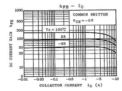

Moc fajn byly 30MHz 2SA1265 , kdyz se daly 2 -3 paralelne a s 60-80mA klidaku na par, tak byly v beznych poslechovych hladinach ukazkove linearni a pritom vcelku rychle.
[Image: thsb.jpg]
To neni pravidlem ani u dnesnich modernich vykonaku !!

Jo, vyrovnané zesílení nebývá silnou stránkou trandů Tesla, u těch starších dělá "vebloudí hrb", na nízkých a vysokých Ice je až poloviční. Navíc je H21e všeobecně silně závislé i na provozní teplotě.
