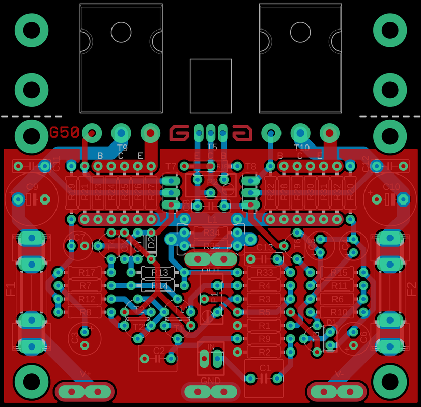

Dodám obrázek desky modulu ampu, pro možné úpravy, jak píšeš, domluvím se s vlastníkem projektu na poskytnutí.

Přikládám desku ampu.
[Image: brd-blind.png]
