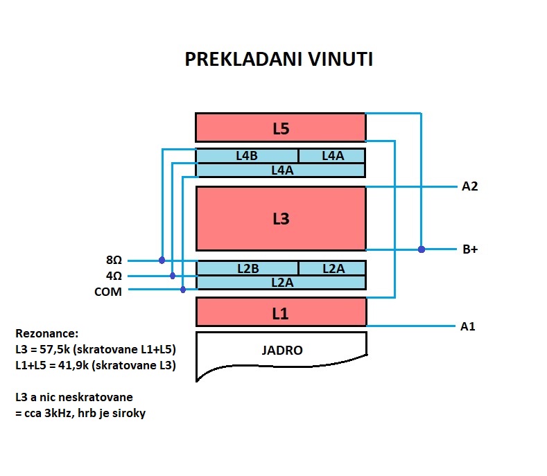

Ak rozpojim druhu polovicu primaru rezonance spadne velmi nizko cca 3k, teda mam rozpojene vsetky vinutia, mam to merat so skratovanym sekudnarom?
prekladanie:
[Image: Vinuti-OPT.jpg]

Wili, mohl by jsi změřit ještě jednou tu rezonanci 57,5kHz, ta mi moc nesedí.
A potom tu L3 a L1+L5 naprázdno a projet to frekvenčně 1k - 100k jestli tam jsou nějaká minima a maxima ?
Prokládáním jsem myslel, jestli je primár prokládaný po vrstvách ?

Obecně dělá každá půlka primáru s vlastní kapacitou rezonanční obvod, který je vázán rozptylovou indukčností.
Proto je tam rezonance i při měření naprázdno, s hodnotama odvozenýma od kapacit vinutí a rozptylových indukčností.
Ale je to celé trochu složitější, protože ta kapacita je rozložená po celém vinutí a její projevy se mění s magnetickou vazbou.
Dopadneš tak, i když budeš měřit jedinou samostanou vícevrstvou cívku na mag. jádru.
Kapacitu, která se tam jeví při rezonanci určíš celkem přesně, ale když z toho spočítáš indukčnost, tak bude úplně jinde, než vlastní indukčnost cívky při 50Hz.
