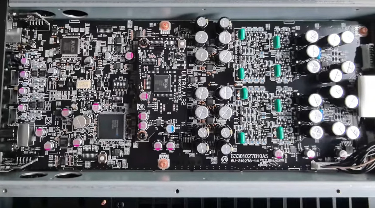

Kde kdo tomu umeje prdel Cool , mě se to docela líbí a má to docela "robustní" DAC. 4x 9018 ale ze spodu traf a asi to nebude moc větrat.

bastl: Řeknu to diplomaticky za devadesát ať si to strčej doprdele Grin Pro koho to dělaj a kdo je tou cílovkou? Highendisti a snobáci jistě ne, protože to je "jen" Denon a normální hifista si raději koupí dneska koupí nějakou střízlivou čínu, která má větší výkon a diametrálně jinej poměr cena/výkon
...provedení je sice pro oko pěkný,vše masivní a vevnitř samá měď a zlato, ale co chtěj kua dělat za hitparádu s jedním párem usmrkaných to3p konců,proč nedali aspoň dva tři nebo aspoň TO264 pouzdra?? Vždyť ty dvě trafa "a podobný nabouchaný věci" tam jsou jen taková onanie pro oko. Ten chladič by utáhl min dva tři páry v klidu a pak by to byla jiná píseň (linearita a mnohem lepší schopnost práce do kompexní zátěže) a řekl bych pokud by to i slušně měřilo klidně jo!

Jo, je to pálka a při těch rozměrech to má málo koní, strmá regulace hlasitosti že už v půlce je to na max. To měli i předchůdci aby to vypadalo že maj třikrát větší výkon, ale ono se už dneska nic jinýho nevyrábí.
Novinky, tipy, zajímavá zapojení - dawsoo - 7. 10. 2024
To je ten problém,navíc jsou to fety takže buď laterály (renseas,exicon) což ten výkon do 4R pokud to nejsou exotický dvojčipy fakt nedá a nebo vertikály toshiba J200/K1529 což je hodně na hraně či spíš přes. Navíc i použití 4xlaciný ES9018K2M považuju taky za úlet,proč proboha zrovna tyhle sračky? Proč nepoužili jeden z pro řady nebo aspoň 4x9028/38Q2M? Příjde mi že ty tzv velký tradiční hifi značky jsou fakt uplně mimo realitu a jedou uplně opačnou taktiku než číňani = šetření na blbým místě a plejtváním na píčovinách.

dawsoo napsal:To je ten problém,navíc jsou to fety takže buď laterály (renseas,exicon) což ten výkon do 4R pokud to nejsou exotický dvojčipy fakt nedá.
Jsou tam 2x spinaci K70J20D v kvazikomplementaru : -/
