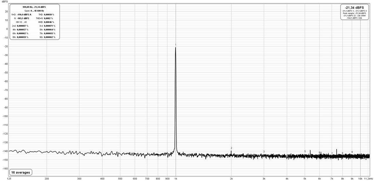

E1DA Cosmos ADC - špičkový převodník pro měření - laco - 2. 4. 2023
tu mate julcu s cistym analogom pre porovnanie, 1Vrms
[Image: Victor1k-Juli-0d-BV.png]

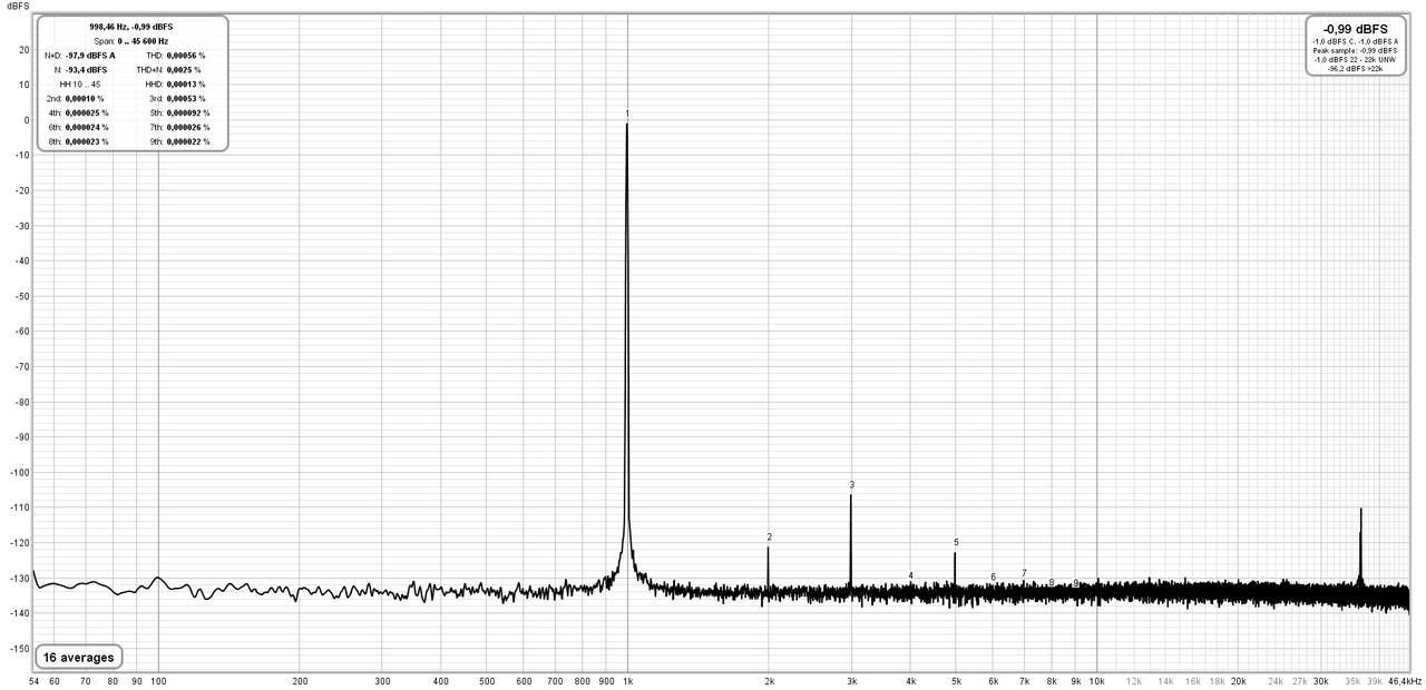

E1DA Cosmos ADC - špičkový převodník pro měření - alx - 2. 4. 2023
Edit: Smazal jsem obrázek bylo to špatně
E1DA Cosmos ADC - špičkový převodník pro měření - Wili - 2. 4. 2023
alx vyzera to divne, si si isty ze to mas nastavene spravne? nosnu fr mas na -21dBfs a dno na 140db, to je len 120db rozsah... nie je to nizke cislo vykalkulovane z out-of-sync generatora a program pocita z interneho?

Tady je měření Julči a analog. generátoru inspirace p. Janásek
[Image: julie-gen3.jpg]
Pouštím do Juliny 200mV, protože gen. má výstup 20/200/2000mV.
jo uz to vidim, ja som pozeral na 2nd cislo a vidim ze napravo v tych vypoctoch je celkove thd potom to celkom sedi s lacom co dal vyssie, no aj tak si tam daj delic budes mat lepsiu rozlisovaciu schopnost merania a lepsie uvidis co sa tam deje. Do jacku napajkuj dva odpory... Grin

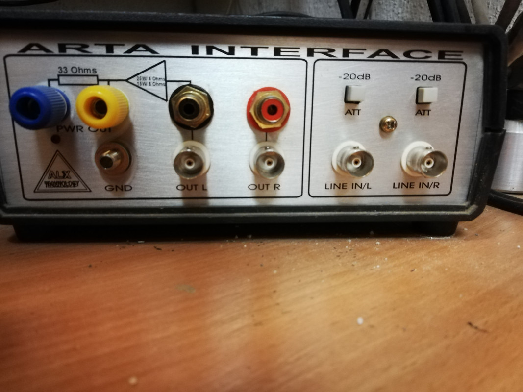

Mám k tomu krabičku, v tom je delic 20dB vypinatelny a je tam symetrický omezovač z diod. Nevím jak to mám nastavené (dělal jsem to min před 10lety), ale při 2V Rms to dělá les harmonických. To bych musel odělat ten omezovač, nebo pracně vytáhnout zástavěny PC. Omezovač je nutný, už jsem sklerotik a u elektronek se chyba neodpousti.

alx:
U katet bohatě jako ochrana stačí dvě zenerky 3v3 až 5v1. Mam tak pořešený měření beden v arta boxu.
Dawsoo: Tak to mám, ale při 2V do toho zenerka již trochu mluví. Naštěstí jsem prozřetelně ochranu dal přes jumper. [Image: IMG-20230402-143527.jpg]
