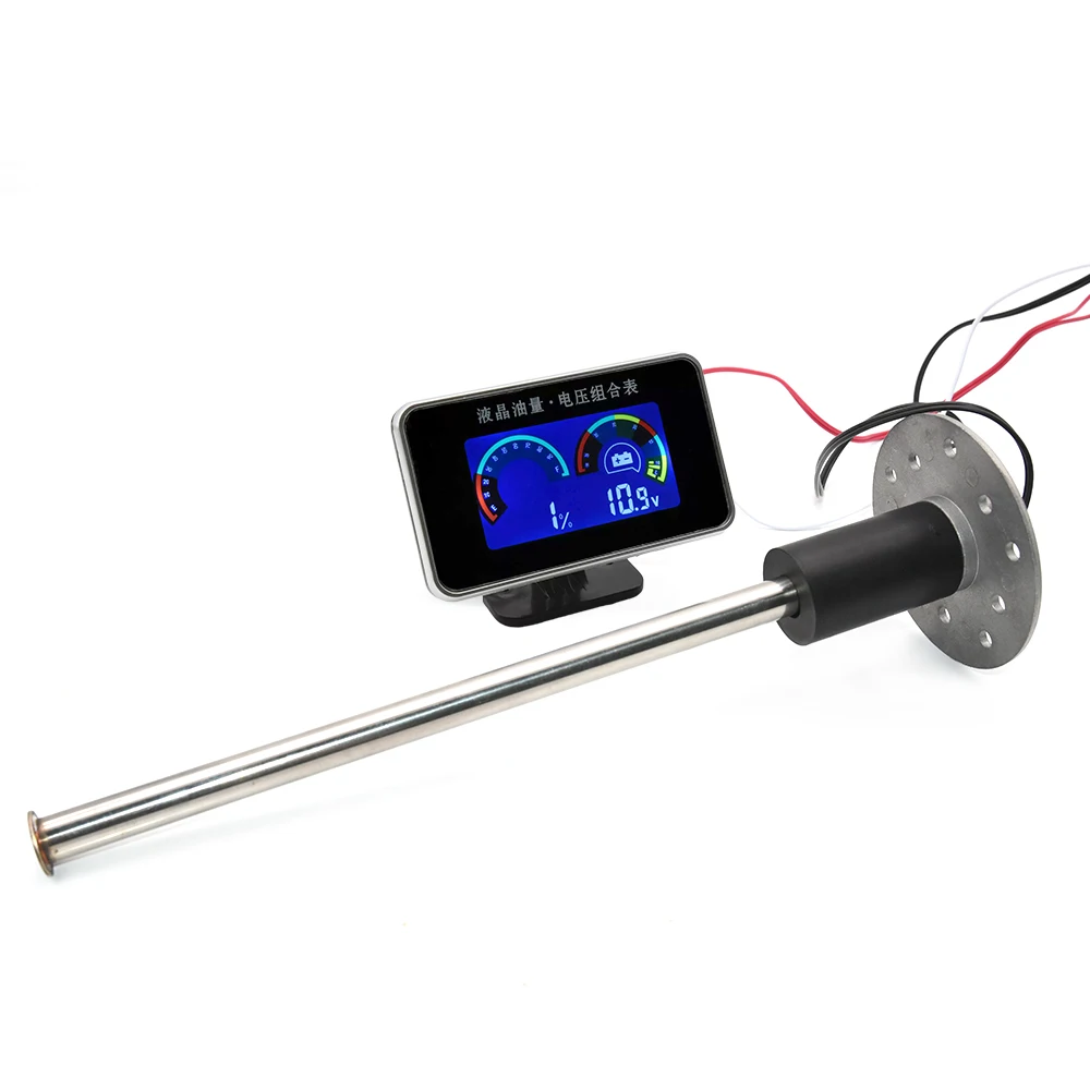

První jsem pořešil svůj stroj. Zakoupil snímač hladiny od žlutého pána:
https://ae01.alicdn.com/kf/S5618757c08904230831663c4d12d3db4B.jpg
Trochu ho upravil na soustruhu, připojil vstup na 5V z jednotky pro napájení čidel a na výstup přidal proti zemi 4k2 odpor. A voala, výstup tak jak jednotka chce.
Ultrazvukový snímač byl trochu složitější. Zakoupena další kapsle. Po připojení zklamání jak u první náhrady. Zelená dioda naskočila, ale statické minimální napětí. Tak mě napadlo to chvilku nechat. A po nějaké době se hodnota změnila. Nastalo laborování s hledáním správného místa na nádrži. Po odzkoušení se mi bohužel potvrdilo to co pří prvním testu. Stav se ukazoval jen při určité hladině. Co teď? Snímač chce souměrnou nádobu....tak mu ji dám! Kousek hliníkové trubičky vložené do nádrže s kapslí na konci to vyřešilo. Zvítězil jsem :-)
