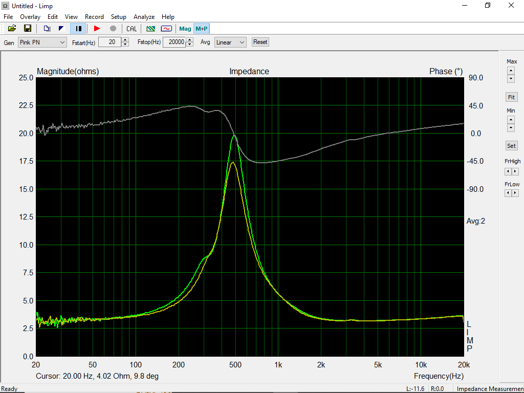

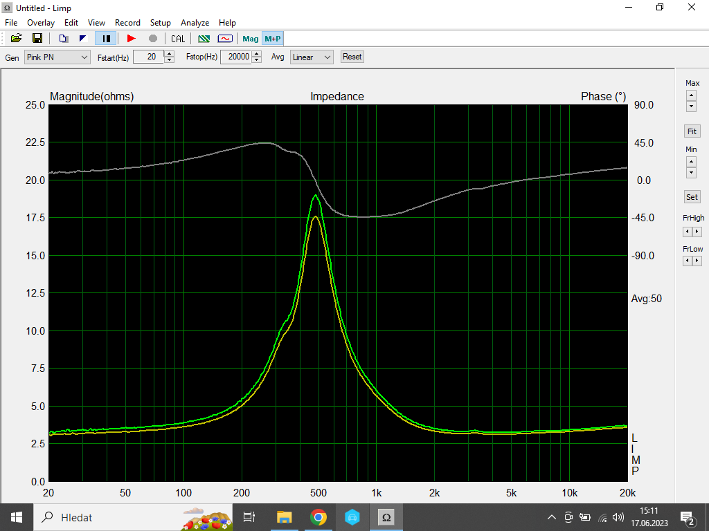

Možná s tím půjde něco dělat. Po nějaké době laborování:
[Image: Sn-mek-obrazovky-4.png]
Možná rozehrát, dostředit, změnit polohu to phaseplugu?
Samozřejmě máš pravdu Dawsoo, ale byla to lákavá možnost. A ke konci to byla spíš výzva.

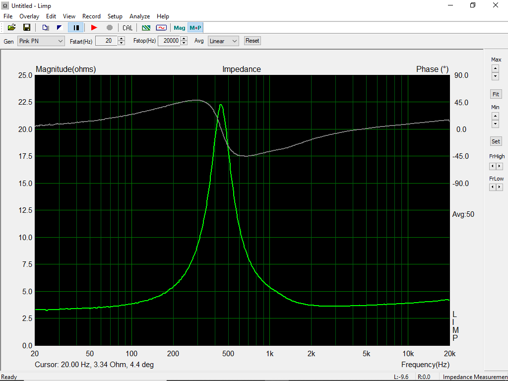

Z toho, co vidím na tom obrázku obecně za informace, bych spíš usuzoval na špatný způsob měření, druhý obrázek to podle mě částečně dokazuje, ale nebudu nikomu nutit svůj názor. Třeba ty výšky nějaký problém mají a mýlím se. Já si ale myslím něco jiného.

Měření středobasů jsem nedal jako etalon k výškám, nejsem debil. Jen jsem to dal jako ukázku toho, jak blízko si jsou skenspíky prodávané v páru, ale často i jednotlivě. Nic víc. Pořád těmhle kusům dávám naději, že budou v pořádku - jak by asi "laborováním" Anti dospěl k té poslední žluté křivce.

Aký špatný spôsob merania? Keby to nemal poriadne skalibrované, tak sa mu akurát posunie impedancia na ose Y. Ak by bola signálu úroveň príliš nízka tak je to zubaté a rozstrapatené. Najskôr sa mu podarilo niečo uvoľniť na závese, alebo sa to samovoľne "dostredilo"
Doporučený e-shopy na repráky kde dnes kupujete? - Mručík Džungarský - 17. 6. 2023
godz napsal:Aký špatný spôsob merania? Keby to nemal poriadne skalibrované, tak sa mu akurát posunie impedancia na ose Y. Ak by bola signálu úroveň príliš nízka tak je to zubaté a rozstrapatené. Najskôr sa mu podarilo niečo uvoľniť na závese, alebo sa to samovoľne "dostredilo"
Napadly mě tam tři věci - první, že je impedance i el. i fáze chlupatá na nízkých frekvencích - to by mohlo znamenat, že to měří integrovanou zvukovkou - a ty dole neměří většinou moc čistě - často do několika set Hz při měření ustřelí a dělají různé vlnky, nebo deformace.
Na to pomáhá dát opakování procesu (avg) třeba 50x, nebo i 100x - a to je ta druhá věc, kterou tam vidím. AVG má pouze 2x a u obyčejnějších zvukovek je třeba prvních 5-10 měření podobně zkroucených, než se to průměrováním vyčistí.
Třetí věc se mi děla u výšek, které mají menší hmotnost (třeba s neodymovým magnetem) - že tomu vadila větší amplituda při měření - a reprák se na desce stolu, nebo i na pěně - nějak "rozeskákal". To způsobuje utlumení špičky rezonance, nebo právě různé vlnky, jako je tady okolo těch 320 Hz - protože to "poskakuje" a houpe s podkladem, ať je tvrdší, nebo měkčí. Vyplatilo se mi sundat amplitudu třeba o 10-15dB, kdy se to měření ještě chytne, ale výsledek byl mnohem čistší. V takové situaci nemluvit, neprdět, nedrcnout do stolu, protože s malou amplitudou je měření víc citlivé na okolní vibrace a hluk.
Třeba se vážně pletu a je to jinak. Jen se ty věci z obrázků kryjí se situacemi, které potkaly mě (zvlášť když se dějou podobné nerovnosti u obou kusů cca na těch samých místech) - a mohlo by to Antimu pomoct. Určitě je dobře, pokud jsou výškáče v pořádku a třeba se tam rozehráním spíš něco uvolnilo.

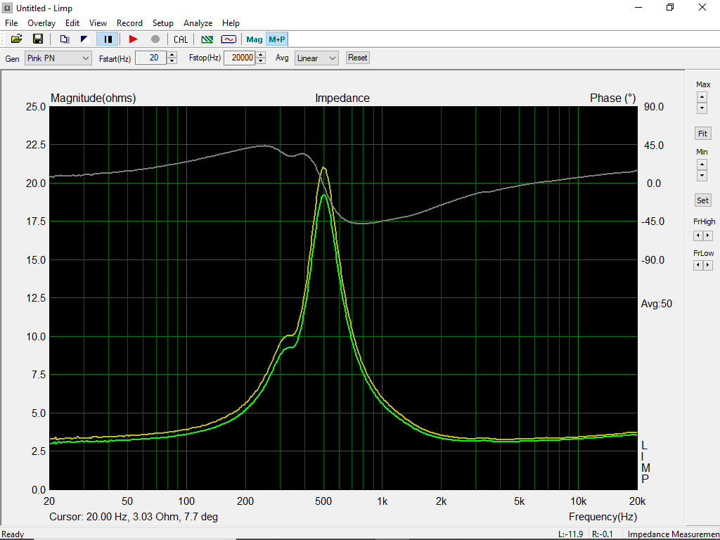

Aby se předešlo dohadům, tak:
Jeden Relevator Avg 50 minus 13 a minus 20 dB
[Image: AwG50.png]
Druhý Relevator to samé
[Image: awg502.png]

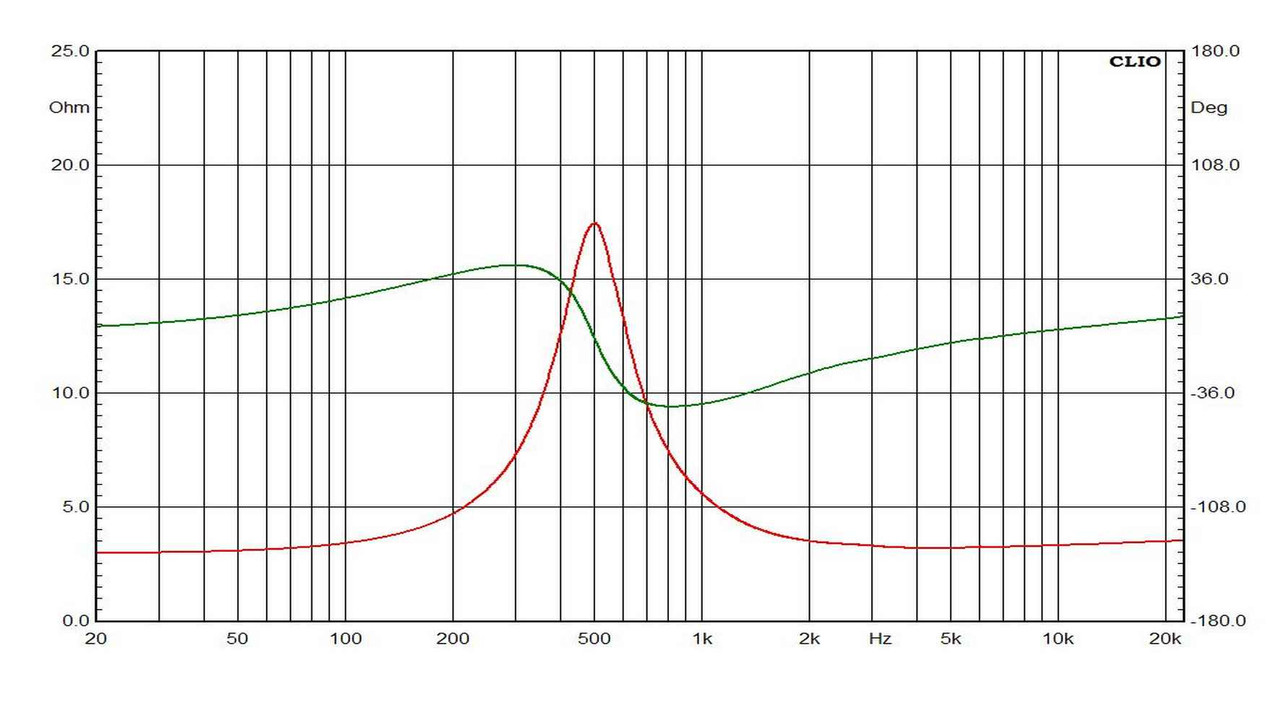

Impedance dle Dibiramy
[Image: scan-speak-r2904-700000-imp.jpg]

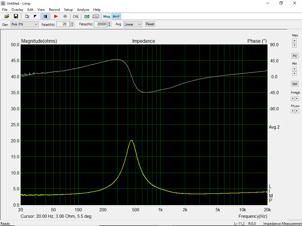

Kontrolní vzorek Disco na minus dvacet
[Image: 1disco.png]

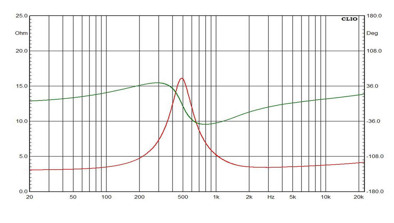

To samé z Dibiramy
[Image: scan-speak-r2604-833000-imp.jpg]
Disco to prostě nedělá, stejně tak jsem zkusil i 18M a taky to tam nebylo. Nepřipadá mi že bych se nějak odlišoval.
Ano, zvukovka je levná USB, nicméně se mi měření zdá v pořádku alespoň rámcově. Zkoušel jsem desku stolu, hadr na desce stolu, i držení v ruce, na měření to nemělo vliv.

Anti, mohla by to způsobovat netěsnost při dosednutí na čelo nebo volný kus tlumení. Vypni průměrování a během měření zkus na čelo zatlačit a koukat, kde se to pohne (jestli vůbec); případně povolit šrouby. Každopádně je to hluboko pod použitelným pásmem, takže pokud není jinde problém, skoro to nemá smysl řešit.
Doporučený e-shopy na repráky kde dnes kupujete? - dawsoo - 19. 6. 2023
netěsnost to bohužel tondo není,to by to vypadalo trochu jinak (byla by širší Q rezonance a vyšší impedance zejména dole pod Fs) spíš moc lepidla na rozhraní cívka-vlnka / trn-vlnka,nebo ne zcela top komost dílů = bude asi i vyšší zkreslení o něco, ale není to nic hroznýho,každopádně takhle odlišný by topmodely být neměly... ve firmě se takové páry vracely výrobci,nebo se napářili s jinými kusy když byla dostatečně velká várka.
Doporučený e-shopy na repráky kde dnes kupujete? - Mručík Džungarský - 20. 6. 2023
Tenhle hrbolek v impedanci jsem zažil v pár případech a přesně na stejném místě - na spodním svahu impedančního kopce. Podařilo se mi ho záhadně odstranit, nebo téměř úplně odstranit jednou věcí. Výškáče, co to vykazovaly, měly přívodní pružnou licnu, co vede od terminálů na former (a tam je napojená na drát cívky) - víc zaplácanou krycím lepidlem a část pružného přívodu byla zatuhlá (nebo na jedné straně to bylo oplácané a na druhé ne, takže se tam děla nějaká rezonanční nesymetrie). Když to šlo, opatrně jsem tu tuhou část oškrabal, obvykle to lepidlo nebylo tak tvrdé, šlo spíš z drátku "svléknout". Pak to bylo někdy tím, že přívodní pružné kablíky k cívce neměly na obou stranách stejné tvarování. Párátky jsem v rámci možností natvaroval přívody buď do tvaru C, nebo do tvaru S, podle toho, jak to bylo z výroby. Ale snažil jsem se o stejný tvar na obou stranách. Po složení zpět tenhle schůdek buď zmizel, nebo byl opravdu maličkatý.
Nedávám to jako návod, týkalo se to buď starších vintage výšek, nebo Monacorů - třeba tenhle drahý RR jsem nikdy osobně nerozebíral (a ani bych to neudělal). Souhlasil bych s myšlenkou, že je to chování odehrávající se hodně nízko a navíc u obou kusů dost podobně.. Pokud nebude nějaký problém na straně akustického měření, nebo extrémně narostlého zkreslení, snad to bude dobré.
Doporučený e-shopy na repráky kde dnes kupujete? - antonio - 21. 6. 2023
dawsoo, širší ta rezonance je, to jde vidět tady. Anti nám ale doposud neřekl, co se dělo během toho "laborování". Jinak pevně uchycená hmota by měla pohnout celou rezonancí, ne se projevit takto úzkopásmově v ní.
