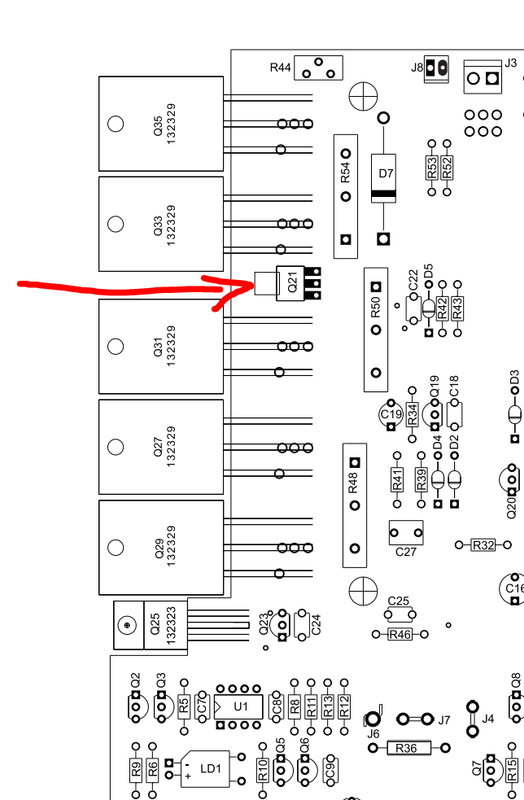

Aby sme teda mali o čom písať :-) .. Čo bráni ten TO-92 jednoducho pritlačiť plochou stranou do miesta, kde je na tom IRFP240 to "okienko" s označením? Je to miesto najbližšie k čipu a nie je tam odvod tepla skrutkou do chladiča.

Ako som písal na predchádzajúcej strane, doska počíta aj so snímacím trandom na koncovom tranzistore.
Na rýchlu odozvu, je to najvhodnejšie riešenie.
Sním. trand v AL platni:
Opozdenie čip konca - snímacie trandy je asi 10s odhadom, kedy sa teplo dostane k nemu a začne "škrtiť" kliďák.
Skúšal som ju dnes ráno opäť preťažiť do 2R cez 400W...kliďák vyšiel asi na trojnásobok.
1-2s po vypnutí budenia klesne na dvojnások a asi za tých 10s sa to zrovná.
Nepodarilo sa mi to viacerými pokusmi zdvihnúť na 4-násobok (čas budenia 1-20s, výkon v rozsahu 200-400W/2R).
Je to merané len multimetrom, rozumný skop by ukázal asi viac, možno sa Lacovi bude chcieť.
Kliďák je 70mA na pár, izolácia sluda "na sucho" aj sním. trand bez tepl. pasty.
Žiadny úlet na 1-2-3A na pár sa nekoná.
A to píšem o preťažovaní 300W konca do obývačky, čo je niekde úplne mimo predpokladaného využitia.
Pri hlasnej hudbe pozorovať mierne navýšenie kliďaku, čím sa v reály akurát posúva hranica kde to ešte ide v Ačku.
V reály sa tak koná asi prd v porovnaní s tým, ako sa to tu rieši.

Ale zeptám se, jak zkombinovat snímání teploty na horní straně pouzdra (nad čipem), když ve stejném místě chceme přitlačovat tranzistor nějakou destičkou nebo pružinou ? Jednak si budou překážet a za druhé přítlačný element může ochlazovat snímací tranzistor ?
K300 - Elox - 27. 5. 2021
Jinak ta teplotní stabilita má dvě stránky.
Při velké teplotní setrvačnosti hrozí, že se po rychlém ohřátí tranzistoru začne zvětšovat klidový proud, tím se tranzistor ještě více zahřeje až k lavinovitému průběhu a upečení.
Druhý problém je při ochlazování, pokud se chladič se snímacím prvkem hodně zahřeje, pak výrazně poklesne výkon zesilovače, tranzistory se rychle ochladí, ale snímací tranzistor je stále rozpálený od chladiče, klidový proud poklesne (možná až k nule) a výrazně vzroste přechodové zkreslení.
Obojí tedy vede ke snaze co nejlépe svázat snímací tranzistor s koncovými tranzistory.
A aby to nebylo tak jednoduché, ještě je potřeba vzít v úvahu, že od regulace klidového proudu vede řetězec přes budiče ve třídě A, případně ještě předbudiče pro 3EF.
Takže čistě teoreticky, ta teplotní kompenzace by měla být dvojitá, část pro koncáky a část pro budiče. Ale to jsem v praxi nikde neviděl.

Citace:Takže čistě teoreticky, ta teplotní kompenzace by měla být dvojitá, část pro koncáky a část pro budiče. Ale to jsem v praxi nikde neviděl.
"Čiste teoreticky", pritom aj veľmi prakticky je to popísané napr. v tom zaznávanom Selfovi, dá sa nájsť na webe, str. 339 .. Pri 2EF, 3EF jednoznačne snímať teplotu konca, zmeny Pc budičov v závislosti na budení sú minimálne, rozhodujúce sú konce.
Pri CFP konci snímať teplotu budičov (najlepšie na vlastnom , samostatnom chladiči), konce sú v lokálnej väzbe s budičmi.
