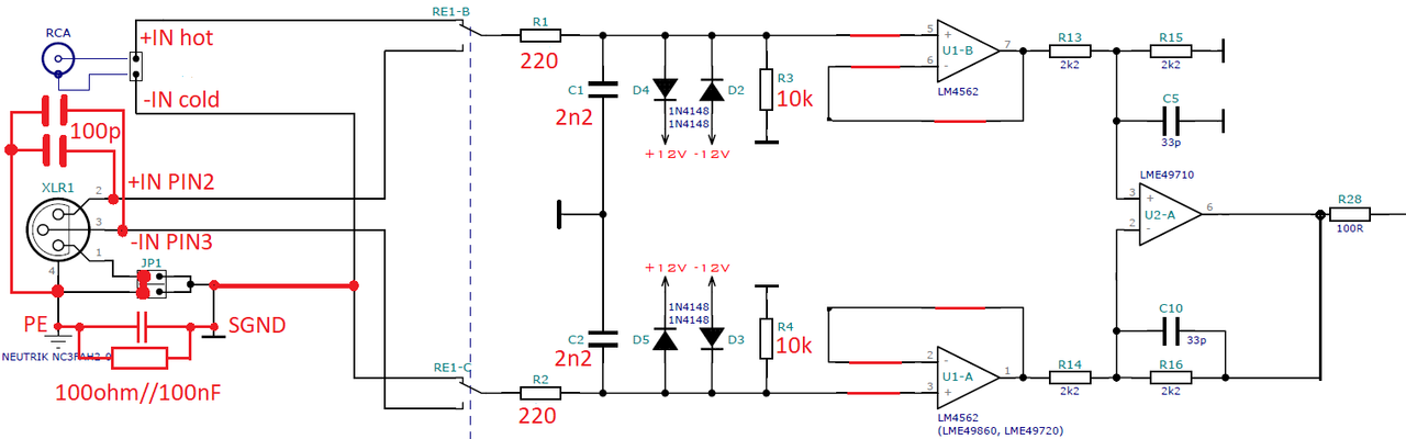

PB04B sohort som osekal ako sme sa tu bavili s BV viď. aktualizovaná schéma. Okrem toho mám z dosky povyhadzované hl. elektrolyty.
[Image: PA04-B-upgrade-k-pia.png]
0V GND AGND PGND SGND PE ground zem - danhard - 21. 12. 2020
Jak jsem psal, snížení R3, R4 nic nepřináší, jenom snížení vstupního odporu (kvůli kterému jsou tam ty sledovače) a zhoršení citlivosti CMR na rozdílný odpor signálu.
Pokud by stačil vstupní odpor kolem 20k, tak můžeš ty odpory R3, R4 vyhodit, sledovače taky, síť na vstupu differáku udělej z odporů 10k, použij OPA134 a bude se to chovat lépe, než celej tenhle blázinec.
Z toho důvodu mi v simulacích třeba vycházel odpor v zemi RCA 100R, protože byl stejný, jako odpor zdroje signálu.
Tady je ten odpor zapojený jinde (tam byl mezi -IN a SGND) a má jiný význam, tady ho dej třeba 10k.
Jaký je tady třeba odpor zdroje RCA signálu ?

danhard napsal:Z toho důvodu mi v simulacích třeba vycházel odpor v zemi RCA 100R, protože byl stejný, jako odpor zdroje signálu. Tady je ten odpor zapojený jinde (tam byl mezi -IN a SGND) a má jiný význam, tady ho dej třeba 10k.
Podľa tvojho odporúčania by v PA04B mohol byť použitý RC 100//100nF namiesto dorabanej prepojky -IN COLD z RCA konektoru na SGND?
V tvojom odporúčaní ešte spojenie SGND aj s PGND v rozliatej podobe, ale to by už bola iná doska. Na tejto doske spájanie SGND s +PGND a -PGND robí problémy, bzukot 100Hz a iné ruchy.

jmd napsal:V tvojom odporúčaní ešte spojenie SGND aj s PGND v rozliatej podobe, ale to by už bola iná doska. Na tejto doske spájanie SGND s +PGND a -PGND robí problémy, bzukot 100Hz a iné ruchy.
Nikoliv, já bych tam PGND ze zesilovače vůbec netáhl a spojil to dohromady se SGND jen na té destičce.
Úplně mi stačil ten spoj od vf filtru někam na zem, dyť to je 10cm dlouhý ! jakpak se to chová pro 100-3000MHz, kdy tam přichází rušení ze všech tv multiplexů, gsm a wifi sítí, které má v obálce am modulaci ?
A ten použitej operák s bipolárním tranzistorem je na detekci vf citlivej.
Taky propojení přes nějakou odporovou síť ve zv invertoru je nějaká anténa, proto Ti radím, propoj to přímo na OZ zespoda a ty odpory vyhoď , tak to bude nejlepší.
Můžeš zkusit, jak se to změní proti původnímu provedení a s wi-fi routerem pod stolem Grin

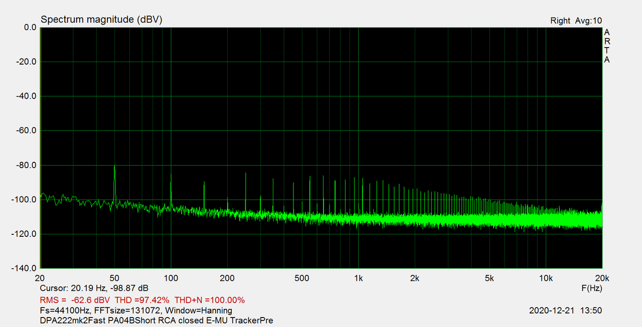

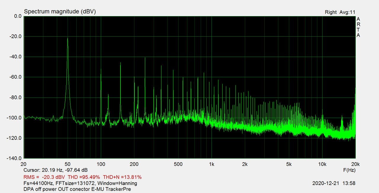

[Image: DPA-off-power-OUT-conector-E-MU-Tracker-Pre.png]
DPA-off-power-OUT-conector-OPEN-E-MU-Tracker-Pre
[Image: DPA-on-power-OUT-GND-conector-E-MU-Tracker-Pre.png]
DPA-on-power-OUT-GND-conector-CLOSED-E-MU-Tracker-Pre

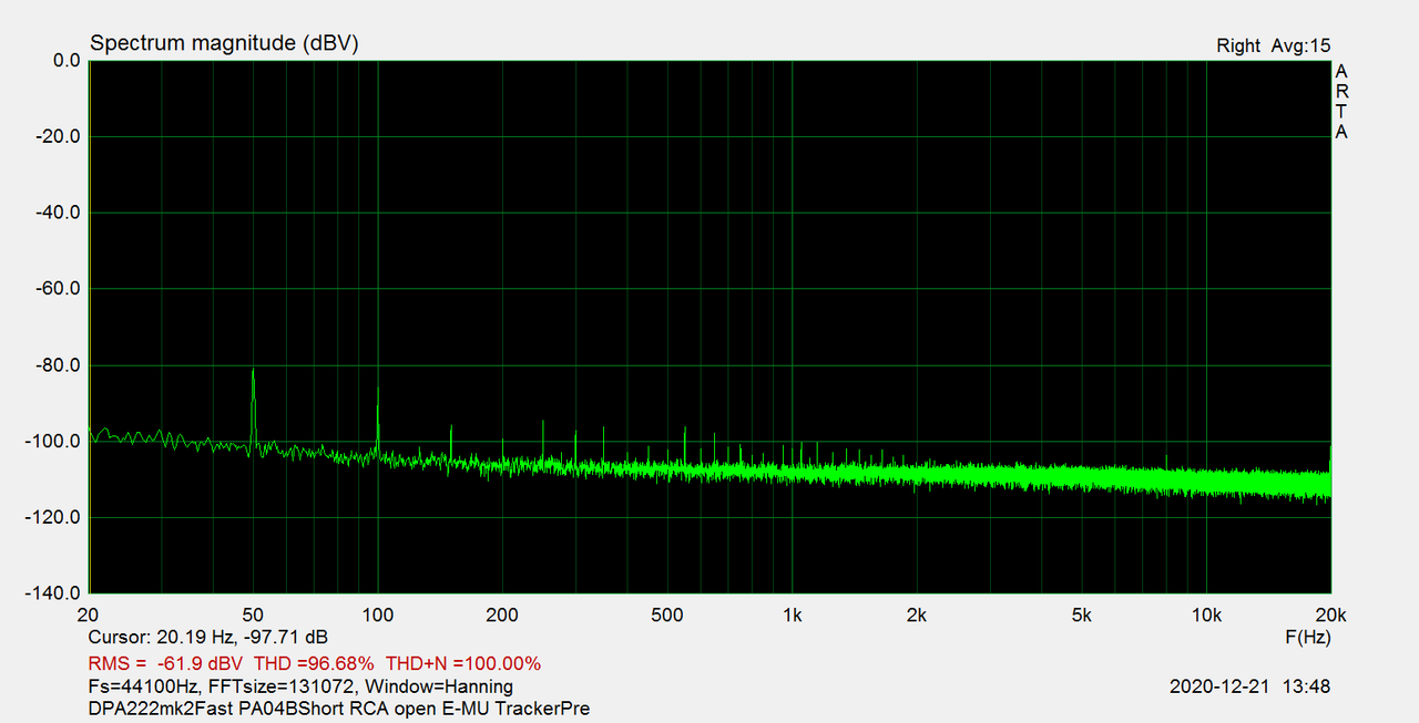

[Image: DPA222mk2-Fast-PA04-BShort-RCA-open-E-MU...o-WIFI.png]
DPA222mk2-Fast-PA04-BShort-RCA-open-E-MU-Tracker-Pre-no-WIFI
[Image: DPA222mk2-Fast-PA04-BShort-RCA-closed-E-...o-WIFI.png]
DPA222mk2-Fast-PA04-BShort-RCA-closed-E-MU-Tracker-Pre-no-WIFI

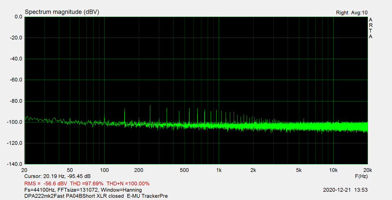

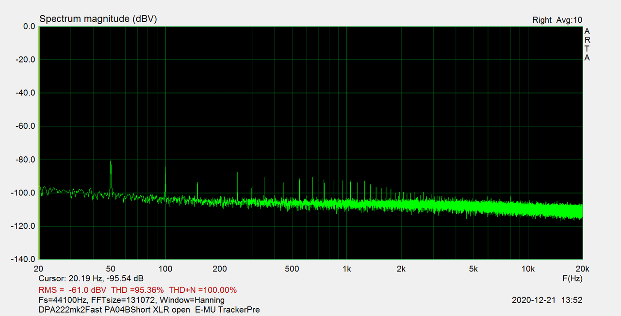

[Image: DPA222mk2-Fast-PA04-BShort-XLR-open-E-MU...o-WIFI.png]
DPA222mk2-Fast-PA04-BShort-XLR-open-E-MU-Tracker-Pre-no-WIFI
[Image: DPA222mk2-Fast-PA04-BShort-XLR-closed-E-...o-WIFI.png]
DPA222mk2-Fast-PA04-BShort-XLR-closed-E-MU-Tracker-Pre-no-WIFI

0V GND AGND PGND SGND PE ground zem - jmd - 21. 12. 2020
Dáta USB2.0
Analóg mám do vstupu XLR cez symetricky kábel, ktorý má na konci spojený -IN s GND (pin1+pin3) a opretý o - výstup zosilňovača. pričom meriam na konci pomocou +IN pin2. Ten som mal operetý o + výstup zosilňovača bez deliča.

Když se odstraní tvrdé propojení PGND a PE, zkratuje mezizemní odpor a vyvede se to ze zesilovače přes RCA konektor (stínění RCA přes 47n//100k přímo na kastli), tak není důvod, aby to nebylo lepší :o)
I když to bude zařízení třídy I, tak to bude zařízení s ochranu SELV a síťová část by měla být ve vztahu k izolovanému zesilovači v izolaci třídy II.
Navíc tam můžete dát mezi PGND a PE 1.5KE transil na bezpečné napětí.
