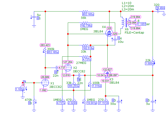

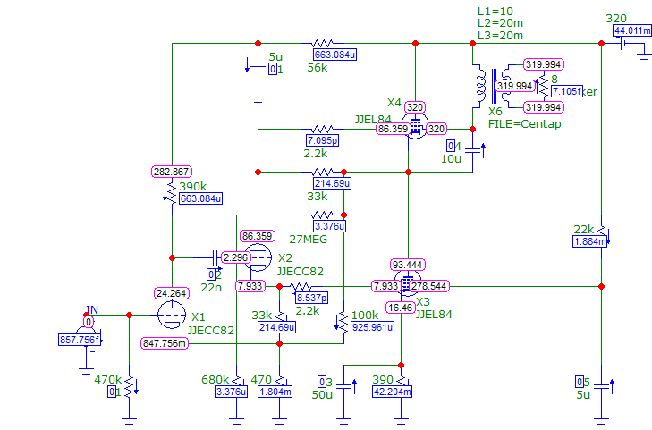

danhard napsal:Zajímavé je, co se děje při plném rozkmitu na jednotlivých flaškách a jestli je to správně nastavené dc a jaké tam tečou proudy. Taky to má smysl porovnávat z výchozím schematem.
Tu sú statické DC hodnoty oboch zapojení:
[Image: Danhard-cascode-Tube2020-UI.png]
[Image: Janda-cascode-Tube1960-AR-UI.png]
Návrh PCB na malý lampáč s 2xPCL82 - danhard - 15. 4. 2020
To má ale ke katalogovejm charakteristikám PCL82 dost daleko.
Takže asi jen reál.

Takto vyzerajú modely:
Z toho já nic nevyčtu Smile
https://frank.pocnet.net/sheets/030/p/PCL82.pdf
Návrh PCB na malý lampáč s 2xPCL82 - jmd - 15. 4. 2020
Môžem skúsiť vybrať zo zoznamu elektrónky JJ, je to potom lepšie?

[Image: Danhard-cascode-JJ-Tube2020-UI.png]
[Image: Janda-cascode-JJ-Tube1960-AR-UI.png]
Trochu lepší, ale proud g2 je zcela mimo, měl by být kolem 10mA.
Budu muset srovnat s reálem, jestli je to napájení spodní g2 přes 22k použitelné.

danhard napsal:Trochu lepší, ale proud g2 je zcela mimo, měl by být kolem 10mA.
Tak pokud mohu radit (což tu někteří nemají rádi).. :-)
Moje reálná zkušenost je, že pokud se napájí g2 takhle přes větší odpor z výrazně vyššího napětí, tak se to nedá dlohodoběji pořádně vybudit. Prostě klesne příliš napětí na g2.
Náprava je napájet g2 přes menší odpor z anody ze "živého". To zas žere trochu výkonu. A nebo přes trafo. A nebo to řešit přes plovoucí zdroj. A jsme u PPP :-)

Návrh PCB na malý lampáč s 2xPCL82 - hranatybraska - 16. 4. 2020
danhard napsal:Ale ten odpor u g2 nemůže být moc velkej, kvůli dc úbytku.
A když to bude 1k, tak je to zrovna zátěž na 5W Smile
No volí se sežrání tak 5 - 10% výkonu, co koukám do starých datasheetů k el86.
Proto je výhoda použít PPP, protože tam můžeš mít Rg2 třeba 220R i míň - co mřížka dovolí a stále to výkon nežere :-)
Návrh PCB na malý lampáč s 2xPCL82 - danhard - 16. 4. 2020
Udělej PPP, aby tam byl společnej jednoduchej zdroj pro oba kanály a budu spokojen.
Momentálně vyhrává zdroj se dvěma kondy 200uF/200V z PC zdroje a trafo 120V trafo Smile
Ze středu se napájí g2 spodní elektronky.
Nemá cenu cokoliv psát :-D
Hodně zdaru chlapi, já jsem právě pověsil světlo v jídelně a jdu na garnyž.
