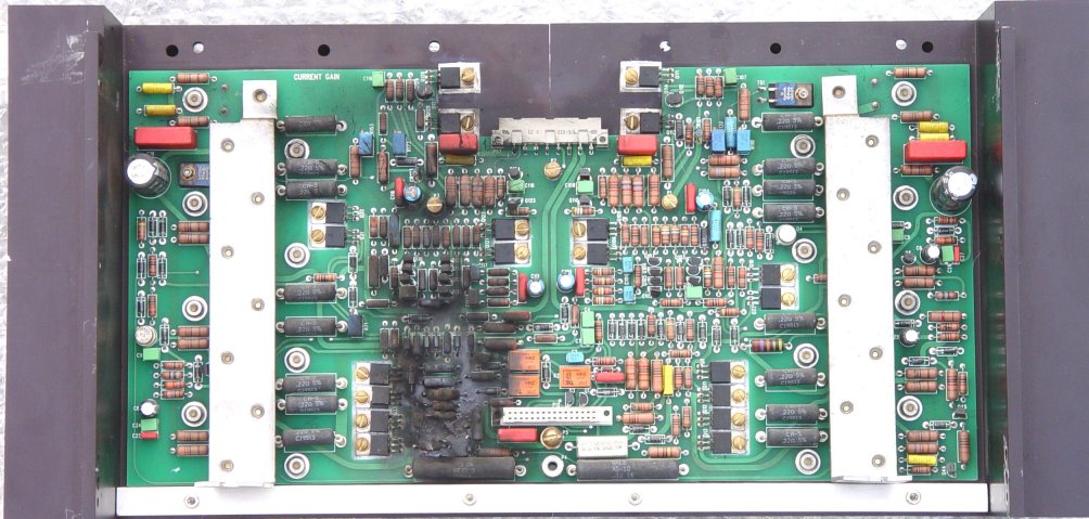

Mcintosh tranzistorak - BV - 6. 1. 2020
Zosilňovač bez poistiek môže dopadnúť aj takto
[Image: ML1.jpg]
Normálny zdroj môže byť zapojený aj takto
[Image: PSU.jpg]
Mcintosh tranzistorak - Wili - 6. 1. 2020
2x250W do 2,8R na 1 kanal, ak pocitam s rezervou pre padanie impedancie napr. o pol ohmu dole to je 2,3R. Pri simulacii to pri takom zatazeni a 1khz zerie tesne v limitacii cca 12A RMS, v sickach cca 20A. Pri 10k to uz je 15A RMS.
Takze premyslam ci aj tych 16A na poistky bude dost ale asi to bude akurat. Vacsinou sa medzi tranzistormi a kondenzatormi davaju rychle F, ale zvazujem ci nedat aj tak pomale T Rolleyes
V zosilňovači, ktorý dá cca 300W do 2,5ohm ( než zaberie SOAR ochrana) mám poistky 5A T, pomalé. A držia, aj pri skrate na výstupe..Ak tam dáš 16A , tak to pri závade dopadne ako na tom obrázku vyššie. Ak má byť ochrana rýchla, tak určite nie poistkou.
