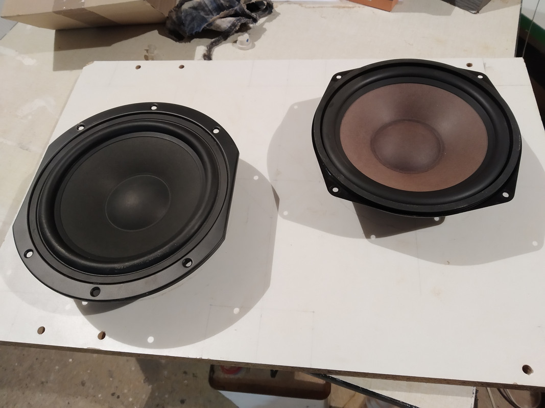

Rozdíl mezi ARN 6614 a ARN 230. Nejsou jen překabátěné jako ARN 226.
https://i.postimg.cc/XNms0NM6/IMG-20201207-091459.jpg
https://i.postimg.cc/PxcQhyRQ/IMG-20201207-091441.jpg
https://i.postimg.cc/4dKp8tx7/IMG-20201207-091416.jpg
https://i.postimg.cc/wxmhLhrn/IMG-20201207-091326.jpg
Reprák sice něco zabere, ale vyříznutá díra pro něj v přepážce zase dost přidá.
Přístup k reprákům jsem taky řešil, původně jsem chtěl vyndavací stěnu, ale proč by to nemohlo být zalepený natvrdo. Jak často budu potřebovat lézt k reprákům, když tam nic jinýho nebude a stejný reproduktory už nikdy neseženu, kdybych je chtěl měnit, tak proč?
