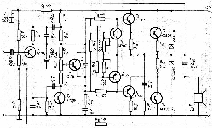

Prečo by mal vymýšľať už vymyslené. myslím že tých konštrukcí teda aktuálnych je dosť. Z DPAčiek je 280,110,220. DPA110 chalani poupravili a je z toho MIR80? už neviem. Ďalej máš pokračovanie na WWW.Zosilnovače.eu a tam je tiež na výber,

rvx73 - kdysi (cca před 30 roky) jsem postavil několik kousků tohoto - postoval to tady i sinclair se svými poznámkami, je to z nějaké knihy jako příklad využití KD606. S uvedenýma hodnotama a osazením to dáva 30W, s KD503 a úpravou napájení na 75V a správně dimenzovanými ostatními součástkami to dá i 100W / 4 ohmy. A stačí na to šuplíkové zásoby. Někdo tady na to navrhoval i plošný spoj, nějakou verzi mám snad někde taky uloženou. Pokud by byl zájem, mohu pohledat. Podle sinclairovych měřeni je THD 0,08% pokud si dobře vzpomínám. Stabilní, blbuvzdorné zapojeni... Není to sice tak jednoduché jako Transiwatt a má to kýbl na výstupu, ale hrálo to docela hezky. Ještě někde doma mám dva osazené konce.

pzwak: kvazikomp jsem taky zvažoval, ale asi půjdu do toho TW ... hlavně ze "studijních důvodů" Smile Sestavovat stavebnice u kterejch ani netuším jak fungujou mě zkrátka neba, byť třeba hrajou sebelíp. Třeba si pak pro srovnání postavím i to DPA 110 Wink

Jirka Janda sáhnul po tom jediným, co bylo v tý době možný...v tý době bolševik nebyl schopen vyrobit křemíkovej výkoňák a tohle zapojení chodilo i s germániem, což u jiných zapojením nebylo možný....v tý době " hifistický dychtivosti " zachránil tedy celý hnutí a budíž mu za to nehynoucí sláva, protože nevím co by jinak bylo....

To nemá s TW spojitost, je to jen ranej qvasikompl.

UNI50 jsem neslyšel, zato jsem stavěl zesilovač stjné konstrukce M50-1. Všechny podklady zde: http://svetelektro.com/Forum/m50-1-f27-t24810-start60.html
Je to naprosto základní zesilovač, na kterém se na rozdíl od TWček dá něčemu naučit. Srovnával jsem poslechově s TW40 i TW140. Oba dva zesilovače to s přehledem přehrálo. Výrobní náklady u mě tvořily pouze výrobu plošných spojů, které jsem si dělal doma sám tiskařskou cestou. Byl tady doporučen taky projekt MIR50. Těchto modulů jsem stavěl 5. Na poprvé mi nefungoval, protože s mojí slepotou jsem neosadil propojku u sledování teploty. Poté mi fungoval úplně v pohodě. Další 4 kusy pak naprvní zapnutí. Jen jsem nastavil klidový proud a offset. V konečné řadě mě vyšel celkový zesilovač možná o 100kč dráž než ta stavba M50-1. Proč? Protože napájení mají podobné, neli stejné. Kastle stejná. Ochrany stejné, jediný rozdíl je v pár kondikách po 5kč a 10 tranzistory za korunu, respektive 20kč za budiče navíc. Takže je to opravdu zbytečné tady tvrdit, že zesilovače p. Dudka jsou cenově nedostupné. V každém druhém vlákně o stavbě zesilovače je napsáno, že koncové výdaje určují trafa, kastle, usmernovače s kondenzátory. Toto jsou pouze dva příklady, které mě teď napadají. Jsou zde další skvělé zesilovače, prostě to chce hledat.
TWčka také tvoří korekce, které tu jsou taky vypracovány a volně dostupné ke stavbě. Dále regulace hlasitosti s fyziologií, která tu také je, přepínáním vstupů taky. Gramofonový předzesilovač... Vše tu je! V sekci bazar si lze nakoupit součástky velice levně (třeba kondíky do zdrojů).
K učení: Není nic lehčího než vzít do ruky knížku a něco si o tom přečíst. Stáhnout si nebo použít online nějaký simulační software. Vzít kontaktní pole vyzkoušet si to. Generátor i osciloskop na primitivni měření lze udělat z každé zvukovky. Jen to chce opět chvíli číst a něco si dohledat a věnovat tomu čas!
Transiwatt - IO - 9. 6. 2014
Pan Dudek nám nic nedluží, na výběr toho je celkem dost. Máme modernizované DPA110 (MIR50 - viz příspěvky výše) a pro náročnější se třeba DPA223. Jenom je škoda, že neexistuje oficiální zdroj alespoň DPS, případně celých stavebnic (kromě občasné dostupnosti na Aldaxu). DPS k vyšším modelům se nedají sehnat vůbec s výjimkou bazaru. Já bych uvítal kdyby existovala i stavebnice vstupů s vypínatelnými korekcemi a případně výstupem na subwoofer na odpovídající technické úrovni vzhledem k nižším modelům DPA.
A pro úplné začátečníky bude zřejmě nejlepší zůstat u toho TW, ten se dá nejsnáze pochopit a levně opravit.
