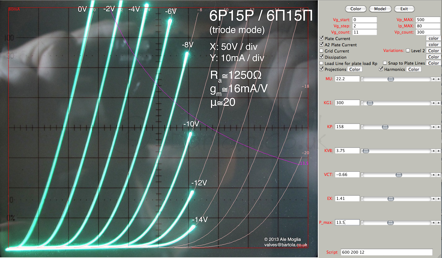

Jinak jestli kukam dobre, tak by po malych upravach sla misto 6n6p asi dobre pouzit i ruska pentoda 6p15p zapojena v triode:
[Image: 6P15P-triode-SPICE-model.png]
OTL sluchátkový zesilovač - kudlibabka - 3. 3. 2013
6P15P je zvukove vynikajici flaska,tim ze nema vnitrne propojeny piny 3 a 6 da se zapojit jako skutecna trioda a navic po propojeni zminovanych pinu /tedy treti mrizky a katody/ kondenzatorem 0,1uF se svym zvukem vyrovna drahym a vzacnym DHT...doporucuju vyzkouset!

Miro o tom "modu" jsem jiz drive cetl a prave proto jsem i vybral tudle flasku - sameho by me to zajimalo jak to bude hrat jestli bude prinos stat za dalsi 2 flasky. 2x 6n6P vs 4x6P15P, ale zkusit se ma vse. Kdyz uz si budu stavet finalmi vyrobek , tak postavim to nejlepsi z toho co ted bastlim at mam jeden, ale poradny, ja uz sem takovy snazim se vse delat poradne ( teda jestli me mezitim manzelka nezabije - jak sem doma a bastlim, tak mam 90% casu sluchatka na usich a posloucham a uz ji to asi dost leze na nervy Smile ) - po obede urco cinknu a pokecame.
