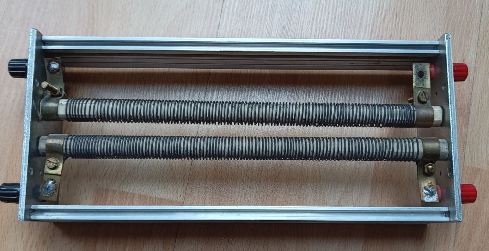

Roky som používal pri oživovaní toto
[Image: load.jpg]
"home made" 2x8ohm Wink , celková zaťažiteľnosť cca 3kW

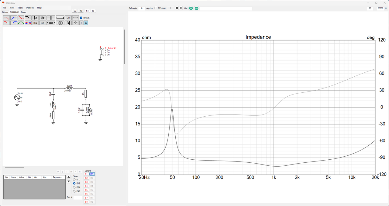

no, tak to nebude lehký, protože taková zátěž by musela být občas i zdrojem, ale jinak kdybych se měl co nejvíc přiblížit průměrnýmu reálu, tak bych to udělal plus mínus takhle
[Image: real-impedance.png]
Simulační zátěž pro PA zesilovače do 2KW - therion - 24. 2. 2026
presne tak + kapacita vedeni k bednam atd.
