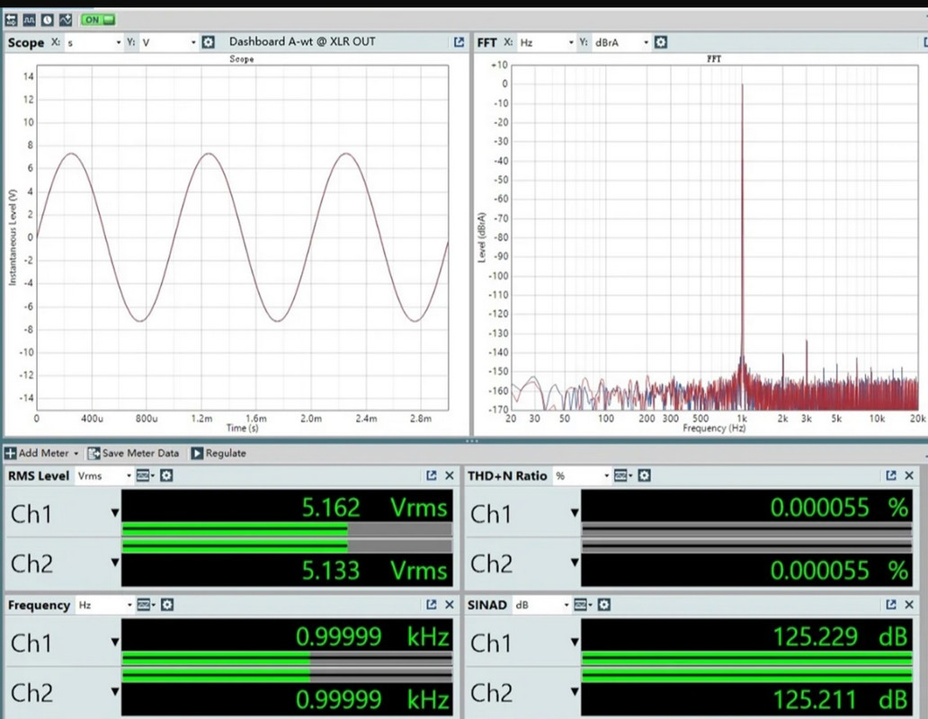

Topping D90 III Discrete
https://youtu.be/GyJL7qQROlM?si=Ru8TxQwlB73SIhVz
https://youtu.be/32HbP-6CUZ0?si=rgkZpuuj1VkgAp87
Nula nula nula nula celá Devil Devil Devil nula nula nula nula procent zvuku LOL
[Image: ggg.jpg]

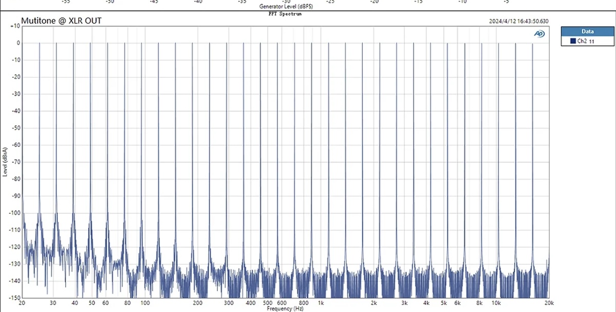

Slaba stranka mozno toto:
[Image: IMG-8072.jpg]

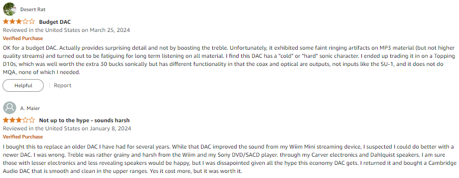

Umí si někdo vysvětlit, co může u SMSL SU-1 způsobovat ten nezvyklý pokles směrem k vyšším kmitočtům? U jiných jsem to neviděl. Může to být obvodářský trik pro lepší THD na úkor zvuku? protože poslechová hodnocení jsou i negativní, viz amazon. Pojem "fatigue" jsem objevil už na dvou místech.
https://www.audiosciencereview.com/forum/index.php?threads/smsl-su-1-stereo-dac-review.44029/
https://www.audiosciencereview.com/forum/index.php?threads/s-m-s-l-su-1-dac-listening-fatigue-headache.45482/
[Image: image.png]
Zajímavé DAC Topping a S.M.S.L. z Číny - orhore - 18. 11. 2024
Myslíš ten pokles 0,3 dB? Může způsobovat nějaký typ filtru. dawsoo určitě napíše více. Má ho i nějak otuněný.
Mezi náma, měl jsem ho od kolegy z práce půjčený asi týden. Tohle poslouchat více jak 10 minut bylo pro mě utrpením. Nevím co je v tom zvuku, ale tak nepříjemný pocit v uších a v hlavě jsem dlouho nezažil. Přehodil jsem poslech na svůj "poladěný" Topping E30 a bylo to okamžitá úleva. Navíc SU-1 má nějaký problém v optickém vstupu. Z CD přehrávače nelezl žádný zvuk. Z PC zvuk přes optiku fungoval normálně. U Toppingu fungoval ze všech myslitelných zdrojů signálů.

orhore, ano, případně ještě na tomto grafu srovnání s FX Audio DAC-SQ3, který provozuju:
SU-1
https://www.audiosciencereview.com/forum/index.php?attachments/smsl-su-1-stereo-usb-dac-multitone-measurements-png.280777/
DAC-SQ3
https://www.audiosciencereview.com/forum/index.php?attachments/fx-audio-dac-sq3-measurements-multitone-usb-stereo-dac-png.158377/
Zajímavé DAC Topping a S.M.S.L. z Číny - dawsoo - 18. 11. 2024
je to jeden ze strmých filtrů AKM4493S viz datasheet a nebo zde
https://www.audiosciencereview.com/forum/index.php?threads/topping-e30-ii-lite-dac-review-and-measurements.47518/ modifikace spočívala ve výměně LME a kvalitnější filtraci k dacu. Zvuk určitě nebyl u méího kusu jak popisuje orhore,zjevně bylo něco špatně, jde o dac ext napájenej z USB-C tak je třeba dávat na to pozor.

Až teď jsem si otevřel druhý odkaz od antonia. Uživatel měl dost podobné potíže s SU-1 jako já. I když se mu všichni smáli, tak já určitě ne.
dawsoo, kolega z práce je právě z SU-1 nadšený, takže špatný asi nebude. Jen mě ten zvuk dělal zle.

dawsoo napsal:je to jeden ze strmých filtrů AKM4493S viz datasheet
Topping DX-1 používá stejný čip a u něj se nic takového neděje: https://www.l7audiolab.com/f/topping-dx1/
Zajímavé DAC Topping a S.M.S.L. z Číny - dawsoo - 19. 11. 2024
Neděje se tak proto že je výrobcem zvolený jiný dig filtr... nastuduj si odkazy a datasheet AK4493S,tam to je detailněji popsáno vč grafů.
