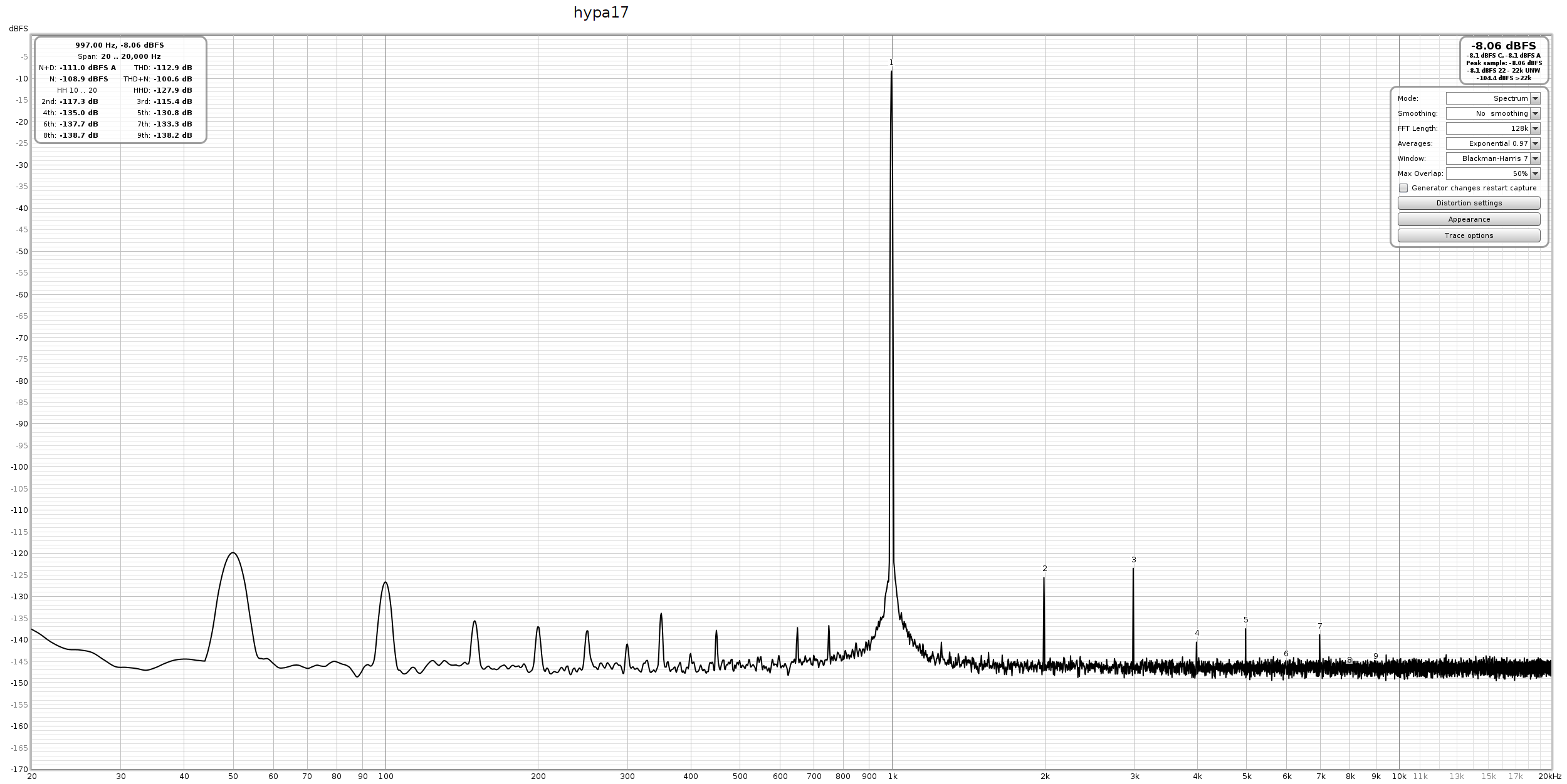

Pokusne zmerana HYPA17. To uz vyzera krajsie. Grin
[Image: hypa17.png]
E1DA Cosmos ADC - špičkový převodník pro měření - laco - 13. 5. 2023
hej, lebo mas dBFS, prepni na dBc

Jen technická, zkuste zvážit, jestli by nebylo lepší generovat obrázky z REW se šířkou 800 px. Potom je všechno vidět včetně číselných hodnot přímo ve vlákně a není potřeba otevírat externí úložiště a tam to potom ještě zvětšovat, abych zjistil, že ty blechy jsou špatně čitelné.
Asi jako tady: https://www.audioweb.cz/showthread.php?tid=24726
Teda ovšem s tím dBc, to by opravdu mělo být standardem, bez toho je obrázek hodně matoucí.
