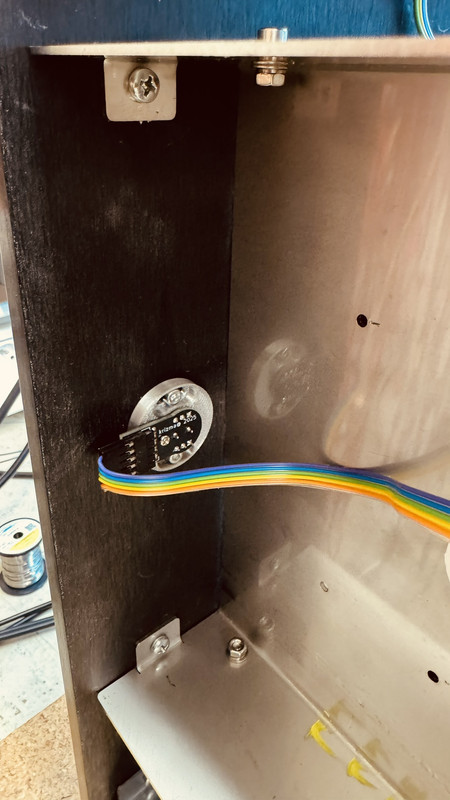

Tie cervene vystupaky sa mi pacia Smile to je 3d tisk? vyzera ze si pouzil taky ten druh rastrovaneho povrchu na vonkajsiu stenu, je to pekne Smile
K300 - krizma - 7. 9. 2025
Wili
Nevím co je to přesně za hmotu, ale zalévá to přímo výrobce transformátorů.
Já doma amatérsky používám PU501LR-PH27.
Jo je to 3D tisk. Když se to stříkne imitací kamene nevypadá to úplně blbě Smile

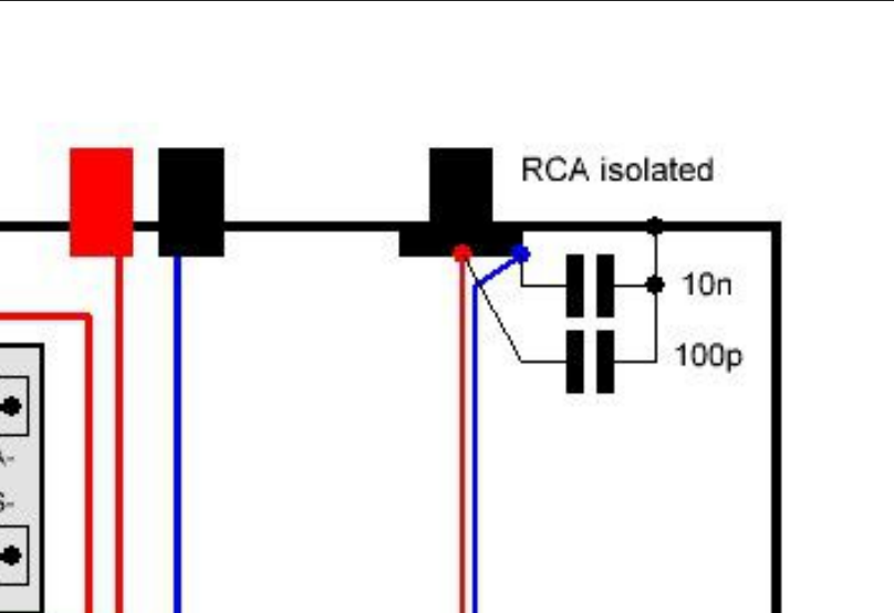

V jakém provedení používáte tyto kondíky? [Image: RCApng.png]
K300 - laco - 30. 11. 2025
Keramika 500V

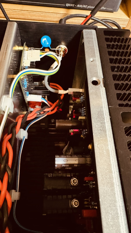

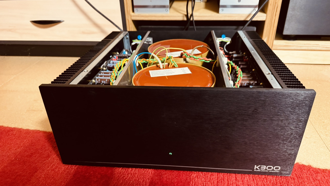

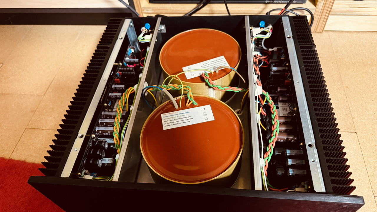

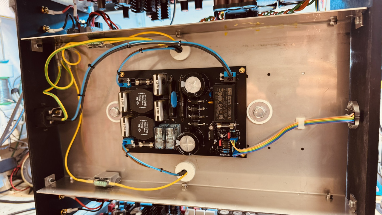

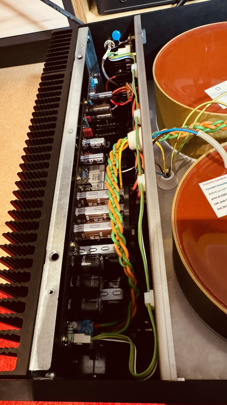

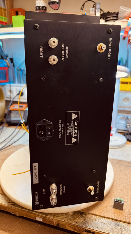

Tak hotovo. Dalo to trošku práce, ale nakonec je zvukově spokojenost.... prostě kovadlinka.[Image: IMG_3138.jpg]
[Image: IMG_3139.jpg][Image: IMG_3140.jpg][Image: IMG_3137.jpg][Image: IMG_3105.jpg][Image: IMG_3134.jpg][Image: IMG_3103.jpg]
K300 - Anti - 21. 12. 2025
Hezké pomlázky :-)
K300 - Wili - 21. 12. 2025
ano hezke, len nad tym akurat premyslam ze ak sa spletu spolu obe polovice sekundaru spolu ci sa po ceste spat elektromagneticky "neodpletu" ked su vsetky pokope Grin
K300 - jardag69 - 21. 12. 2025
Chybí foto zezadu.
K300 - Xhibit - 21. 12. 2025
Pěkné to máš ;-). Ten modul zespod máš vlastní konstrukce? Nepoleze z toho MEAN WELLu nějaké rušení když je to spínák?
K300 - reeb - 21. 12. 2025
Parádní práce Smile
Ty 330nF v prusvitne pryskyrici casem praskaji..
K300 - krizma - 21. 12. 2025
Ano modul soft staru je vlastní konstrukce. No do 100kHZ tam nic nevidím, tak asi ne.
