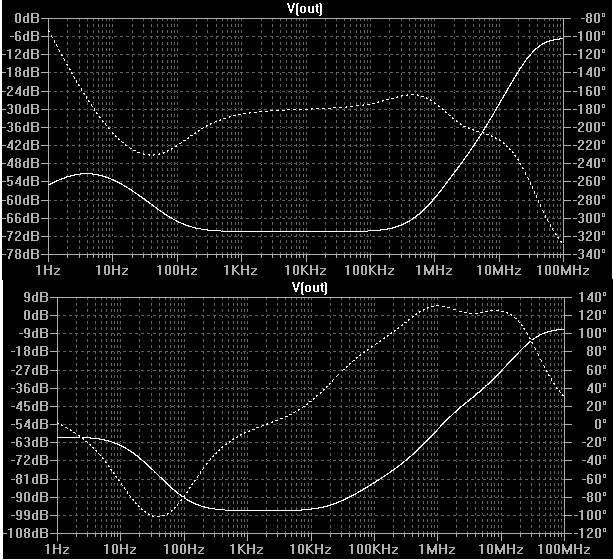

To pôvodné zapojenie má o viac ako 20dB horšie (podľa simulácie..) potlačenie rušení z napájania (PSR), preto som tú zmenu robil... Ale však danhard sa k tomu určite vyjadrí, je to jeho "dietko"..

Výrazne menšie skreslenie (podľa simulácie), celý delič (aj R11) pre DC nastavenie pracovného bodu je na 10x vyššej impedancii. Menej to "užiera" z prúdového budenia Q6, zostáva vyšší zisk v celkovej NFB pre linearizáciu

Ako som napísal, simulácia (verím že správne..) ukazuje menšie skreslenia a lepšie potlačenie rušení z napájania.

Wili, však urob to ako myslíš, nikoho na to nenahováram...Mne to LTspice ukázalo to, čo som napísal, na obrázkoch je hore modulácia prúdu do emitora (pôvodné zapojenie), dole je napäťový bootstrap prúdoveho zdroja. Rovnako aj MC12. Overiť sa to dá jedine realizáciou a porovnaním.
[Image: PSR.jpg]
Danwatt ... - BV - 26. 11. 2019
Nerobte úpravu prúdového zdroja, zdá sa, že simulácia v tomto prípade dosť kecala.. :-( Pridaná zenerka (a rozdelenie odporu) je prínos.

BV napsal:Modifikácia.. PSR 90dB pre 100Hz - 100kHz, THD pre 1kHz cca0,005%, vybudenie 0,6V pod napájanie
[Image: danwatt.jpg]
Takže znovu:
V původním transiwwat i v danwatt je prosak napájení do vstupu cca -60dB/100Hz, vztaženo na výstup.
Proudová modulace tam zanáší také asi -60dB, ale v jiné fázi.
Vlastní zdroj proudu je o řád lepší, cca -80dB.
Zapojení co sem dal Láďa Bunta, nedělá proudovou modulaci, která je tam na zvýšení max. buzení 1,6x větším proudem, než klidovým proudem budiče.
Přínos ve vybuzení nad napájení je sporadický, protože jde NPN konec do saturace, pokud je tam impedančně větší zátež.
Na 180R bude už znatelně vyšší dynamický výkon při vybuzení, kromě toho se bude bootstrap kondenzátor nabíjet na vyšší napětí.
Celá úprava danwatt byla orientována na snížení přechodového zkreslení a vylepšení buzení při zachování ostatních parametrů.
