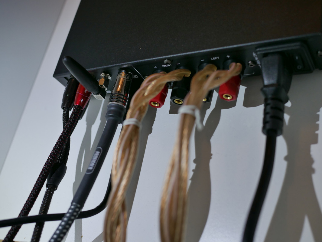

martyy
Je to úplně to samé, co S.M.S.L AO300 (https://www.smsl-audio.com/portal/product/detail/id/848.html). Jen s novým čelním panelem dle posledního designu s barevným displejem.
Toto netopí (jen mírně ve třicetistupňových vedrech):

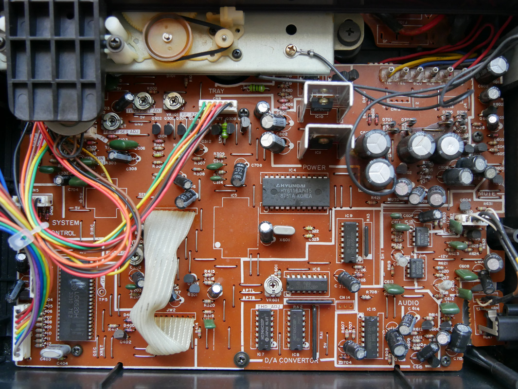

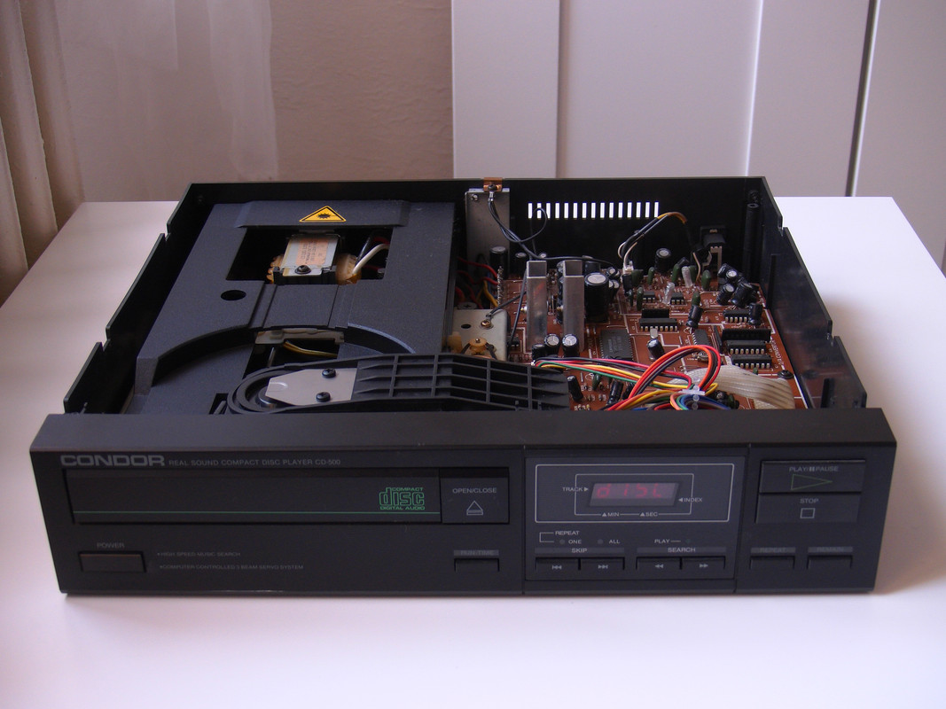

ad R2R a staré CD přehr.:
Můj první CD přehr. byl první roky v 90. (je - když se zapojí, pořád hraje, jen aby vysunul podavač s diskem, musí se mu pomoci) CONDOR CD-500. Mohl by být jeho D/A přev. něco na téma R2R založ na 74HC?:
[Image: PIC-4771.jpg]
[Image: P1090542.jpg]
Zajímavé DAC Topping a S.M.S.L. z Číny - miero - 16. 10. 2024
Nie je zvuk z toho zasumeny? Podla tych cipov by tam ten R2R DAC mohol byt, ale tak 6 bitovy, a nie 16 bitovy, ako by sa patrilo.
Zajímavé DAC Topping a S.M.S.L. z Číny - archeo - 16. 10. 2024
DAC je tam pravdepodobne 2x hex buffer HD14050 pozicia IC6,9, co by mohol byt jeden DAC 12bit, potom je tam HD14053 analog demultiplexer.
