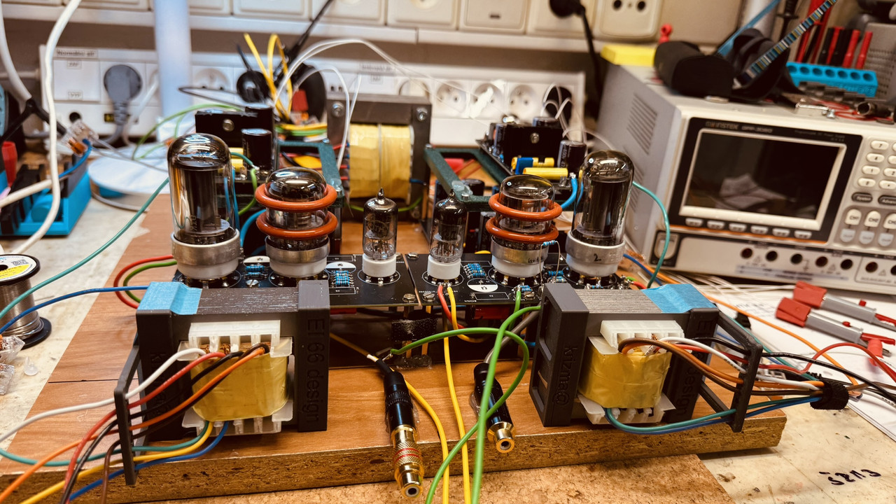

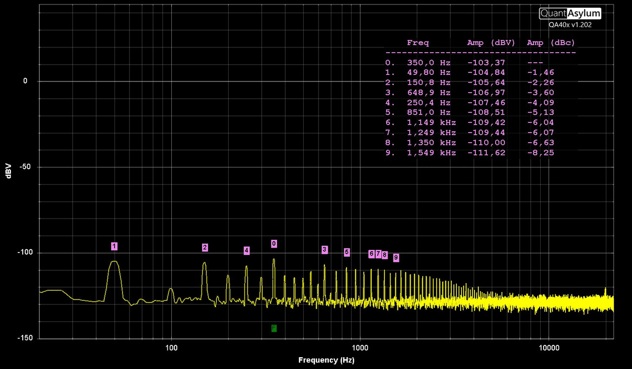

Tak tyhle toroidy tam asi nepujdou. Svíti jako blázen. To jsem ještě neviděl. Mají být audio provedení, ale zřejmě moc nejsou...a vrčí jako blázen. Ještě tam nemam DC filtr, ale i tak. Zřejmě sycení nebude úplně na audio.

To jsem udělal a pak už to jde. Může to být způsobeno rozptylem hodnot součástek? Odpory kupuji 1%.
laco napsal:zniz R20, napr 1k5

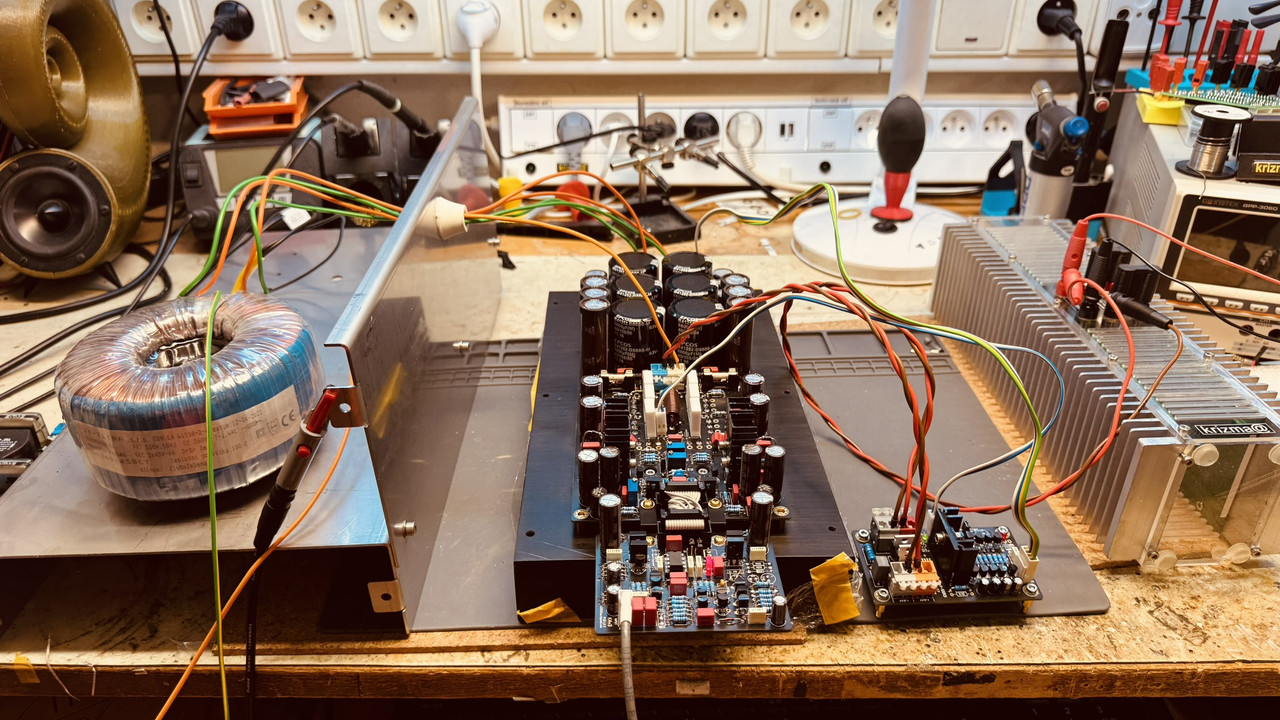

Jo to mám připravené, ale tohle je dost extrém. Nechám si udělat pořádné toroidy. Navíjím si výstupáky na lampové SE a tam je to mnohem horší laborování i s polohou.
laco, bedna bude stejná jako jsem dělal na DPA 444. Na 50 Hz moc plech nefunguje, ale tady je těch peaků šíleně. Tak uvidíme.

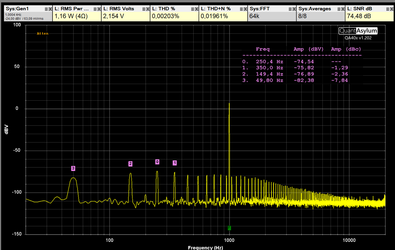

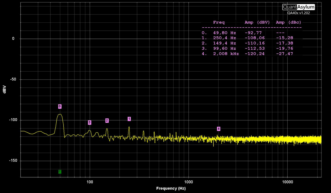

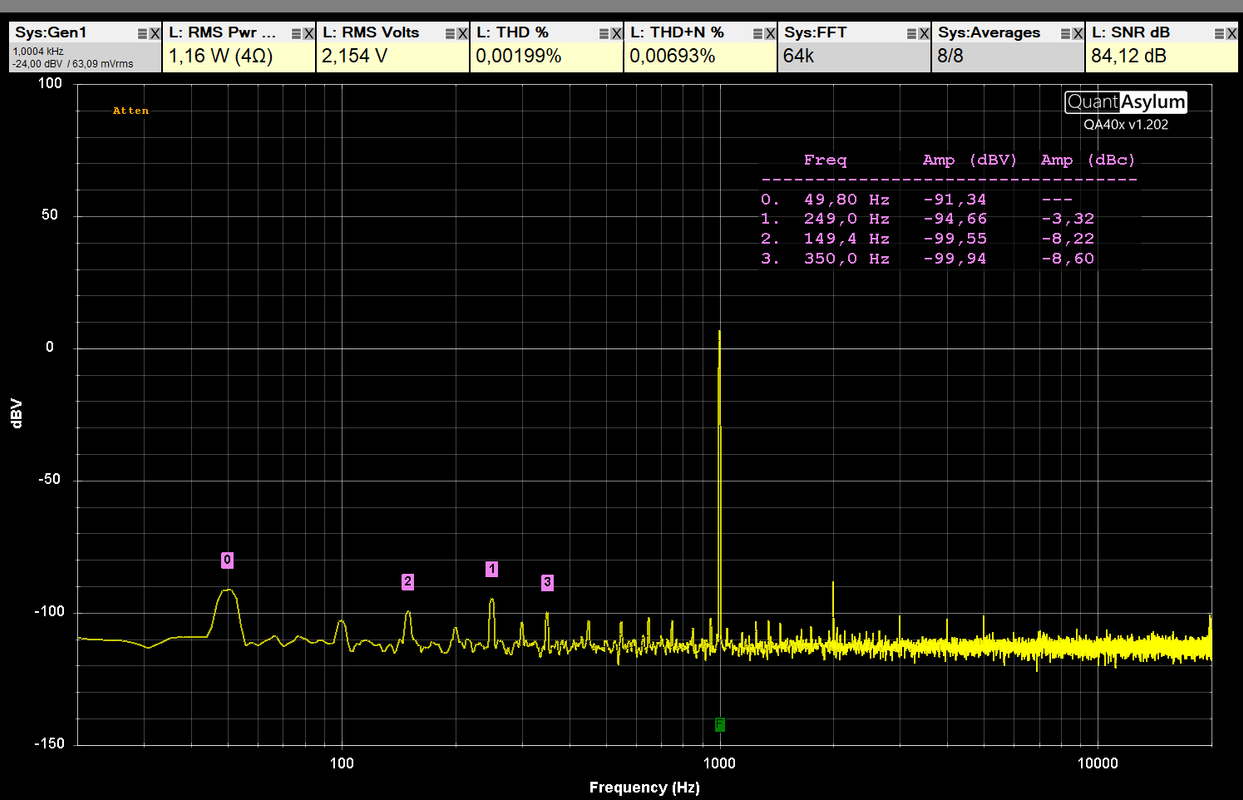

Přijde mě to pořád dost nestabilní a náchylné na rušení. Nevím jestli to nekmitá. Takto vypadá výstup, když mám zkratovaný vstup. [Image: Zkrat-vstup.jpg]

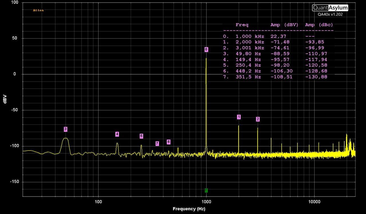

Takto vypadá vyzkratovaná K300 na vstupu.[Image: Zkrat-vstup-K300.jpg]
Tohle je otevřeny vstup pouze K300[Image: Otevreny-vstup-K300.jpg]
K300 - Wili - 29. 8. 2025
moze to byt aj kmitanie, ale vyzera to skor velmi podozrivo ako zle zapojena zem/kostra. V akej triede mas pristroj a ako je prepojena kostra?

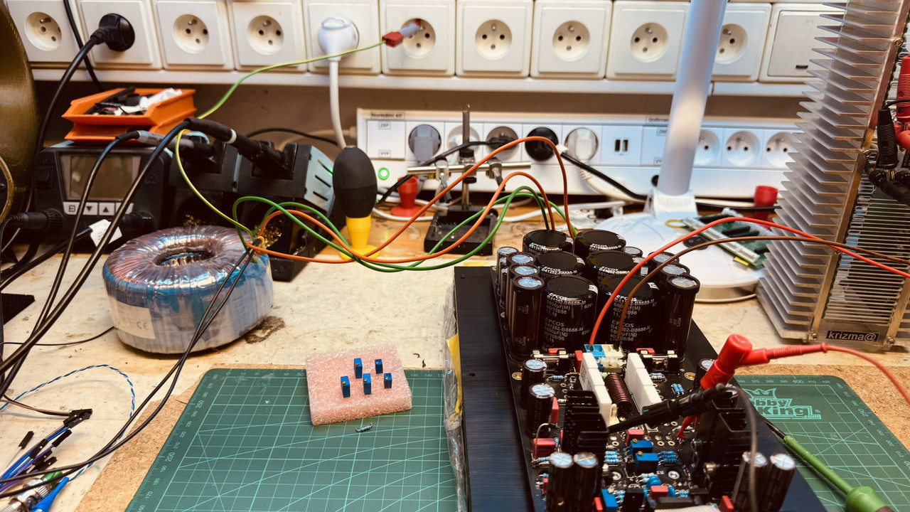

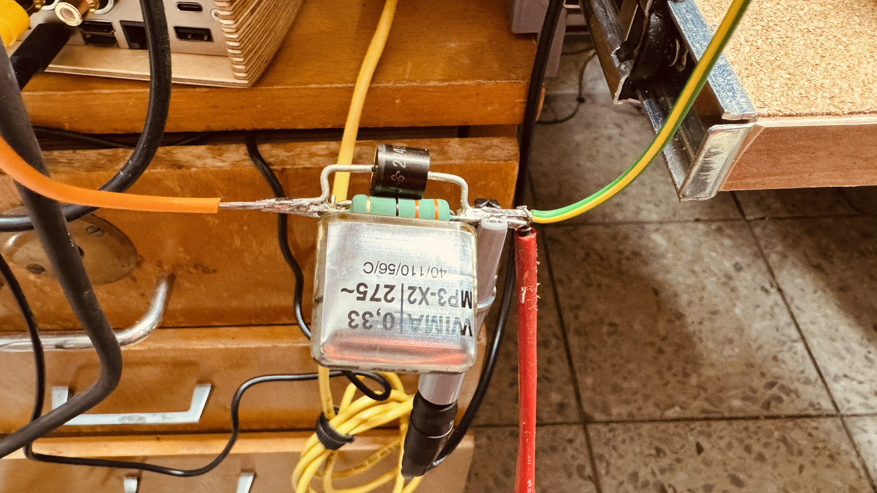

Propojené s PE to mám takto [Image: IMG-2415.jpg]

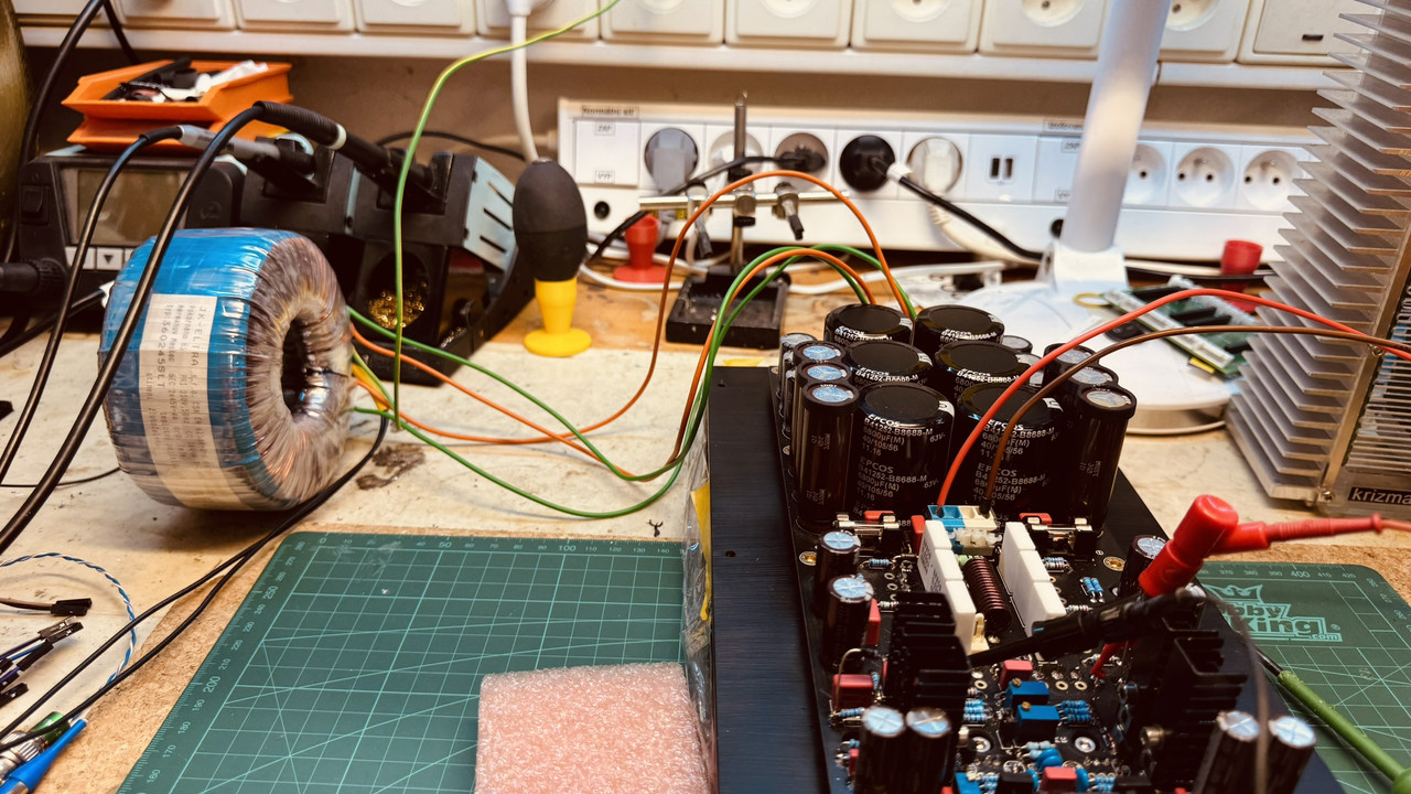

Zatím je to ve fázi pavouku na stole. Nechci to dávat do bedny než nebudu mít jistotu, že je to OK. [Image: IMG-2416.jpg]
Jinak už jsem vyzkoušel všechno možné. Velký vliv na to smetí má pootočení toroidu a poloha desky ochran- Mám dva různé toroidy (dva výrobce) a s jedním je to lepší, ale ... stačí s nečím lehce pohnout a je to smetí mnohem vyšší. Když dám desku ochran co nejblíže vstupu je to asi nejlepší. Tak už nevím. Zkoušel jsem tam ruzně strkat mumetalové stínění, ale v podstatě to nemá žádný vliv.

Ja som (na merani) mal s rdc najhorsie vysledky. Meras to s ukostrenym PC alebo asylum ti plave na baterke z notbuku?
-> Skus prepojit gnd a kostru LEN kondenzatorom <- (napr 100nf/400v) ake bude spektrum. Nedavaj tam ani odpor.
Ten gnd kanel je napojeny kam? Vstup alebo zdroj?
K300 - krizma - 30. 8. 2025
GND je napojeny do bodu kde se potkávají všechny země což je vystupní svorka na repro na desce koncaku. Docela me prekvapilo jak je to nachylné na točeni tím toroidem. Myšleno jako když se točí hodiny. Smer vinutí je jasný. Tam to tak fungovat musi. Normalne meřím přes PC, ale už jsem to zkoušel i noťasem a výsledek je úplně stejný.

K300 - laco - 30. 8. 2025

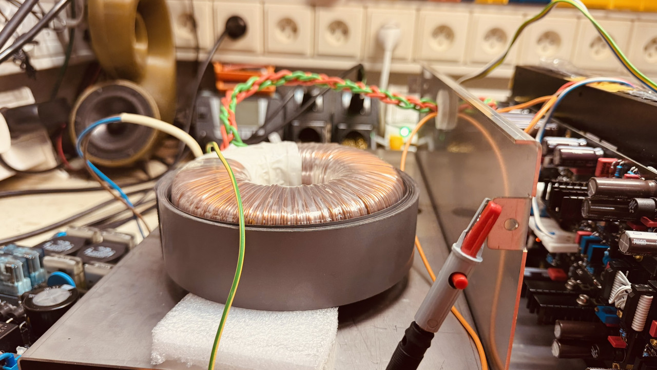

Trafa treba riadne obalit (napr trafoplechom z jadra toroidu), vid foto K200. Pod zadnym trafom mam este aj 5mm hruby zelezny pad.
Co sa tyka rusenia z traf, jeden kanal vzdy bude lepsi ako druhy.
[Image: KLA200-foto6.jpg]
Nasiel som stare meranie K200 z roku 2016, 45W do 4R5
Lavy kanal, bez tienenia traf
[Image: K200-K4-LNFB-45-W-4-5ohm-Belly-Band-Missing-Left.png]
Lavy kanal, s tienenim
[Image: K200-K4-LNFB-45-W-4-5ohm-Belly-Band-Both-Left.png]
Pravy kana, bez tienenia traf
[Image: K200-K4-LNFB-45-W-4-5ohm-Belly-Band-Missing-Right.png]
Pravy kanal, s tienenim
[Image: K200-K4-LNFB-45-W-4-5ohm-Belly-Band-Both-Right.png]

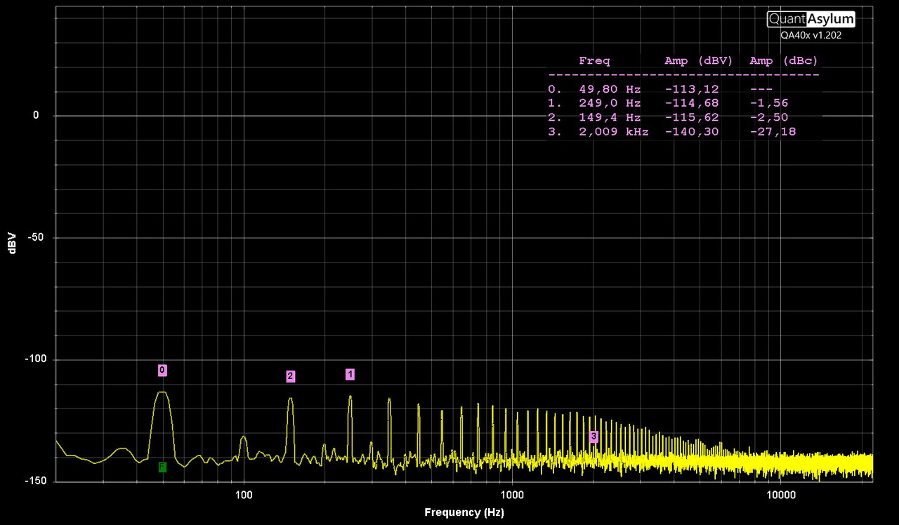

Jo to funguje. Měl jsem tam jen jeden zavit s výroby přímo. Blbý je, že to dělá docela kravál.[Image: IMG-2445.jpg] 45W_4R[Image: 45-W-4-R-MAG-stineni.jpg]

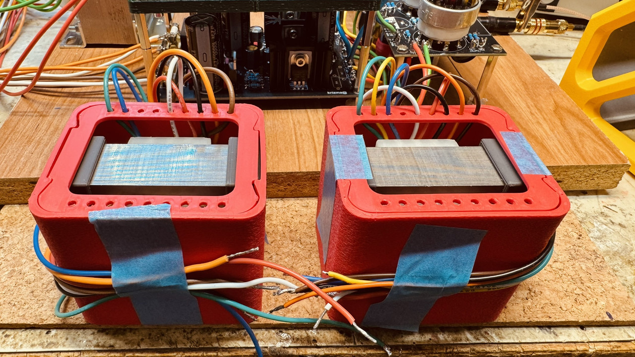

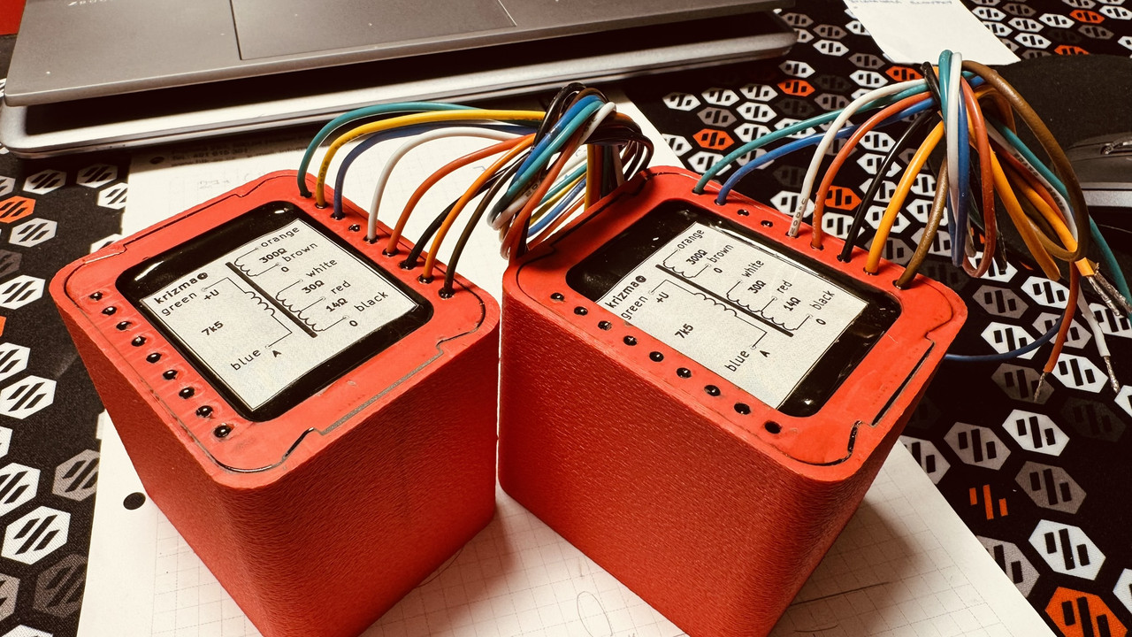

Tak uvidíme jak to bude vrčet Smile [Image: 0ec4fc22-e85d-40bc-8bcc-7e517b34f359.jpg][Image: 92254538-41a2-4d6b-8ef2-08b31d6641b1.jpg][Image: 59020713-c9f8-446e-b4b9-d7b9fe1cdd88.jpg]
K300 - Wili - 7. 9. 2025
ten vinuty trafoplech ma byt stiahnuty a pri navine aspon lakovany, idealne vakuovo, inak bude vrcat. Ak si to len tak polial a bude vnutri toho zaliateho tak to cele bude vrcat, ale drzim palce aby opak bol pravdou.
To cervene je predpokladam (aspon vizualne podla viskozity) nejaky epoxid na bazenove trafa? ak ano to vibraciam nepomoze.
K300 - krizma - 7. 9. 2025
Wili
Cele to zalévá Jarda Karban (výrobce) včetně smotání toho plechu. Když je tam mezera není to tak náchylné na vrčení. Testoval jsem to na stole. Jinak ta hmota je speciální 2K zalévací hmota na transformátory. Když to zalévám sám používám elchemco.
Třeba když si výrábím výstupáky :
[Image: IMG-0882.jpg][Image: IMG-0899.jpg][Image: IMG-0900.jpg]
