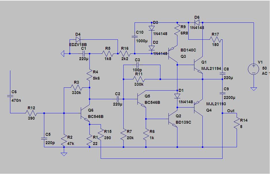

Danwatt ... - BV - 26. 11. 2019
Modifikácia.. PSR 90dB pre 100Hz - 100kHz, THD pre 1kHz cca0,005%, vybudenie 0,6V pod napájanie
[Image: danwatt.jpg]
Danwatt ... - horemic - 26. 11. 2019
A zrodil se DanBuntWatt:-)
Danwatt ... - Hordek - 26. 11. 2019
horemic napsal:A zrodil se DanBuntWatt:-)
.......... a nebo " BunDaWatt ". :-)
Danwatt ... - Wili - 26. 11. 2019
naco je dobra D6? nezvlnuje modulacia zbytocne cele napajanie predku? alebo prave posobi opacne a je v protifazi?
Aby sa blízko plného vybudenia zvýšilo napájanie ( bootstrap) pre prúdový zdroj, pre lepšie vybudenie konca, pritom to nezhoršuje PSR tak ako modulácia prúdu predtým. Vstupu to nevadí, je tam pridaná ZD.
vyzera to ako dost jednoducha uprava, dioda hore-dole Grin to by som mohol dolepit zo spodu DPSky ako SMDcko Thinking to iste so zenerkou zo spodu elytu. Vadilo by keby som mal R17 modulaciu priamo na kolektore?
R17 priamo na kolektor konca nemá žiadny zmysel..
na kolektor BD140 som myslel
Nie.. To by bol čiastočný skrat (cez odpor 180R) budenia horného konca..
omg teda nie kolektor ale emitor, blbo pozeram, sry. to je pnp Grandpa proste tak jak je v povodnej scheme priamo za ten 6R8 rezistor a emitor BD140.
