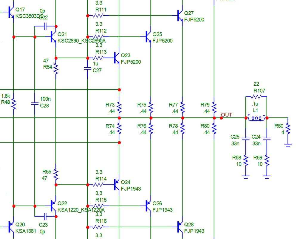

Prosím vás pekne, môže mať pozitívny prínos zmena zapojenia budenia koncových tranzistorov, z terajšieho zapojenia emitorov budičov opretych cez 47ohm odpory o spoločný výstup? Nové zapojenie by bolo tieto odpory odpojiť od výstupu a zapojiť ich priečne len medzi emitormi budičov, pripadne s paralelným prídavným 1uF odbudzovacím kondenzátorom.
DPA222 Mk2 s rychlými trandy - jmd - 27. 8. 2020
Podľa simulácie je priaznivejšie nové prevedenie s priečnymi odpormi a kondenzátormi, nakoľko nezaniká prúd budičmi. Avšak miernejšie ale zanedbateľne je vyššie THD. V schéme sa dopĺňajú kondenzátory C27=1uF, C28=100nF (v pôvodnej schéme nie sú použité) a R54 + R55 sa spoja do série.
[Image: DPA222mk2-1u-scheme.png]
[Image: DPA222mk2-ONSemi-JMD.png]
[Image: DPA222mk2-ONSemi-JMD1u.png]
DPA222 Mk2 s rychlými trandy - kaed - 27. 8. 2020
A k čemu je to dobrý, když to zhorší zkreslení? A to, že někdy klesne proud budičem na nulu je podle mě v pořádku, proč by se měly konce "přetahovat" , klidovej proud má význam jenom pro malý signály.

To si jmd ještě namodeluj buzení 10kHz obdélníkem a průběh kolektorových proudů konců.
Co je Q13 ?
Pro 2SE by bylo zajímavější zobrazení součtu bázových proudů Q21+Q22 a to samé pro malý klidový proud konci.
S FJP5200, které se už nedělají, je to značně předimenzované, máš to v simulaci, sniž to na 3 a 2 páry, se změnou Re na 0,33R a 0,22R.
Ve větších pouzdrech se ten chip stále vyrábí.

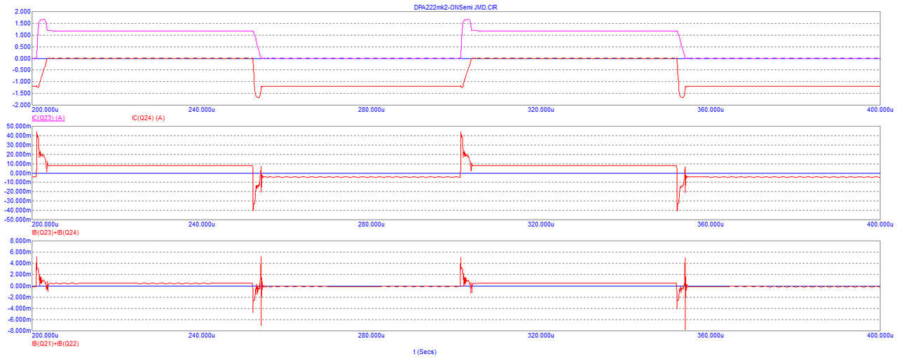

Simulácia dáva tento výsledok na budičoch a koncoch s obdĺžnikovým signálom 10kHz a hranami 1us

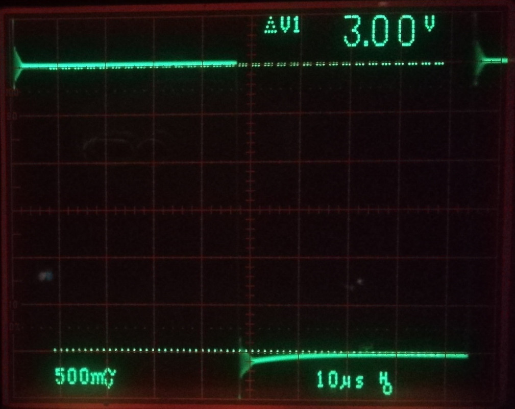

V skutočnosti vyzerá 30Vp-p nefiltrovaný obdĺžnik 10kHz takto, pri najnižších možných kompenzáciách (100pF v dif, a 47pF výstup VAS o AGND), keď to je ešte stabilné.

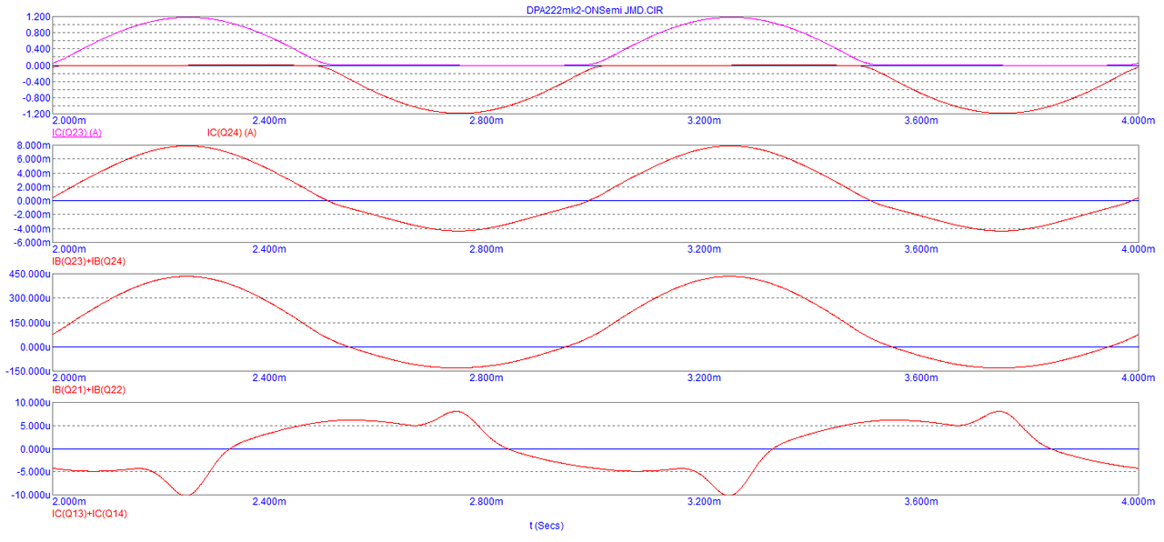

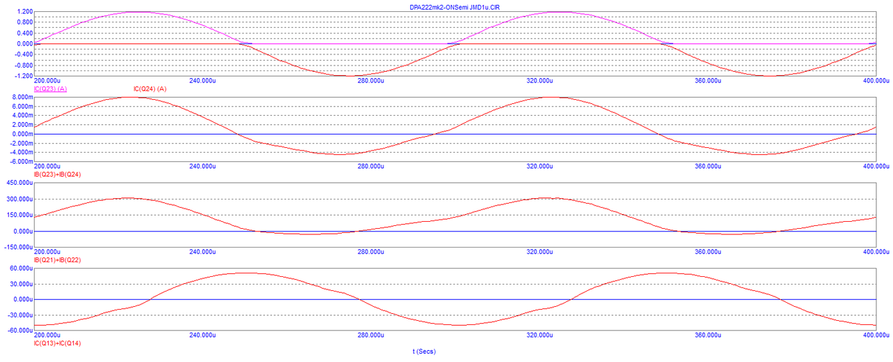

Pri 10kHz sínusovom signále je to milosrdnejšie. Pridal som ku grafom ešte aj výstup VAS.

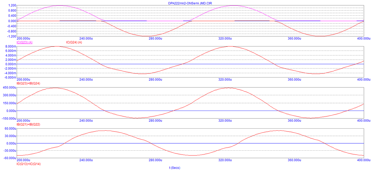

Vyzerá to podobne pri sínusovom signále 10kHz s novým premostením a prídavnými kondenzátormi 1uF a 100nF, za rovnakých podmienok v rovnakých škálach nastavenia osí grafov...
[Image: DPA222mk2-1u-IB-sin10k-Hz.png]

DPA222 Mk2 s rychlými trandy - danhard - 27. 8. 2020
No, aspoň vidíš důvod, proč se to tak dělá.
Ale u audiozesilovače do 20kHz výkonové šířky pásma se to celkem neuplatní.
Taky je vidět, že honit symetrii zesilovače někam dále, než 2EF je chiméra.
Stačí 2EF buzený EF a zbytek se soustředit na vlastnosti a linearitu VAS.
Viz. zapojení "odrbánek" na slovanet-hifi
Můžeš ten sinus udělat pro 1kHz, pak bude vidět dc linearita a né boj s kapacitami a rychlostí tranzistorů.
Ale asi tam moc vidět nebude, jedině na zkreslení průběhu.
A potom při 100KHz obdélníku, po 10us a po 1ms, ať se něco přiučíte :o)
Dělal jsem zesilovače všeobecně a 100kHz výkonová šířka pásma bylo asi tak minimum, většinou chtěli 500kHz.
ps. tlumení výstupní indukčnosti by mělo být kolem Rz.
danhard napsal:Můžeš ten sinus udělat pro 1kHz, pak bude vidět dc linearita a né boj s kapacitami a rychlostí tranzistorů.
[Image: DPA222mk2-IB-sin1k-Hz.png]
[Image: DPA222mk2-DD-THD-1k-Hz.png]
[Image: DPA222mk2-DD-THD-10k-Hz.png]

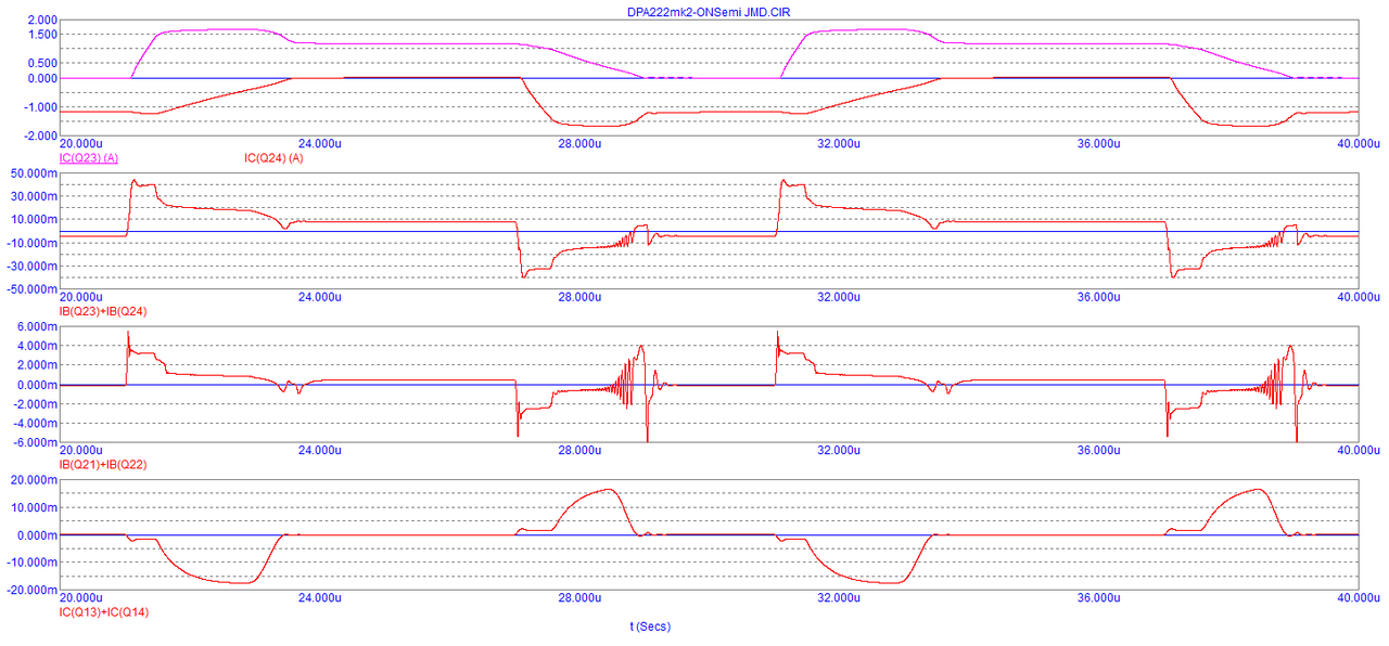

danhard napsal:A potom při 100KHz obdélníku, po 10us a po 1ms, ať se něco přiučíte :o)
[Image: DPA222mk2-IB-sqr100k-Hz.png]
To je hezký, ne ? :o)
V cestě vyhrává největší nelinearita, má potom cenu "leštit kliku" na nějaké banálnosti, nebo se snažit odstranit tu hlavní nelinearitu ?
Pro stabilitu, i lokální, je zajímavé, že je tam nějaký výpadek linearity, kdy prostě ta větev nereaguje a pak tam skokově něco práskne.

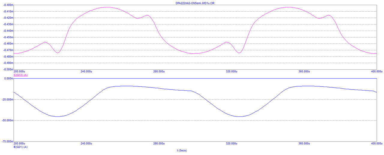

Myslel som, že deriváciou výstupného signálu dostanem zvýraznené nelineárne priebehy.
Derivaci můžeš použít u dc nelinearity, dynamicky při vyšší frekvenci je v tom guláš.
Systém přechází s frekvencí plynule z dc nelinearity po dynamickou nelinearitu kapacit až po časovou nelinearitu přes odbuzování a saturace prvků.
Dá se s tím vyblbnout, myslím, že jdeš správnou cestou :o)
