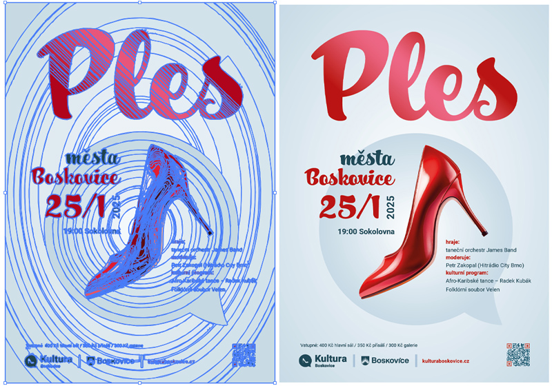

Výroba předních panelů - kaed - 11. 12. 2024 před víc než 20-ti lety? A to logo muzea bylo poměrně malý, kostrbatý, namalovaný tuší na rozpíjivým papíru, tj musel jsem to obmalovat křivkama a čárama, tam by vektorizováním naskenovanýho obrázku vznikla nějaká strašlivá hrůza. Pokusy naskenovat to a zvětšit udělali už moji přechůdci, ale byl rozkaz udělat to tak, aby se mohla udělat nějaká reklama vyřazaná na plotru... Ty už digitalizuješ digitální zdroj dat, to je jaksi z jiné doby. Ale stejně to na principu práce s vektorově orientovaným programem nic nemění. Neuzavřeš křivku, nevybarvíš, a další podobný radosti překvapí lidi, co program podobnýho rázu vidí prvně. - Ostatně tak nějak fungují i rozlitý plochy v kicadu nebo eagle, taky je to vektorově orientovanej sw. Ale tam to v prvním kole k ničemu nepotřebuješ, to je až vyšší dívší. Výroba předních panelů - therion - 11. 12. 2024 No vzdyt ja ukazuju dnesni moznosti jak bych resil problem ktery tu probirate. Da se vektorizovat cokoli i fotka.

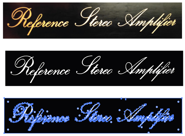

Výroba předních panelů - kaed - 11. 12. 2024 jo, a nebude víc práce to potom upravovat, než ručně omalovat jenom obrysy, který k něčemu použiješ? Výroba předních panelů - therion - 12. 12. 2024 Tak jinak. Chces na DIY projekt pouzit font z pristroju 40 let starych. Specificky font nesezenes a tak pouzijes vektorizaci i z pomerne mizerne fotky:

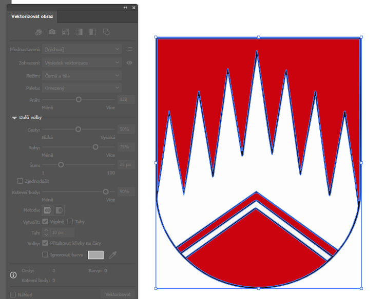

Výroba předních panelů - kaed - 12. 12. 2024 Spíš by mě zajímalo, jak z toho teď uděláš něco, čím můžeš nakrmit gravírovací frézku. Že odmažeš ty ťučky co jsou jasný chyby je snadná věc, ale ty křivky jistě budou chtít "porovnat" jinak se z toho NC frézka "zblázní". Výroba předních panelů - scoop - 12. 12. 2024 ked sa to urobi dobre, nezblazni sa...vid https://ibb.co/xsszGRr Výroba předních panelů - therion - 12. 12. 2024 Nezblazni. Vetsina gravirek umi nativne .ai format a v tomto pripade bude stacit ten napis invertovat a definovat hloubku. Dal jsem to jako hruby priklad prevodu. Dalo by se pri trose trpelivosti ztoho dostat jeste lepsi vysledek. Mozna to hodim zkusmo na nasi stary egx-350. |
