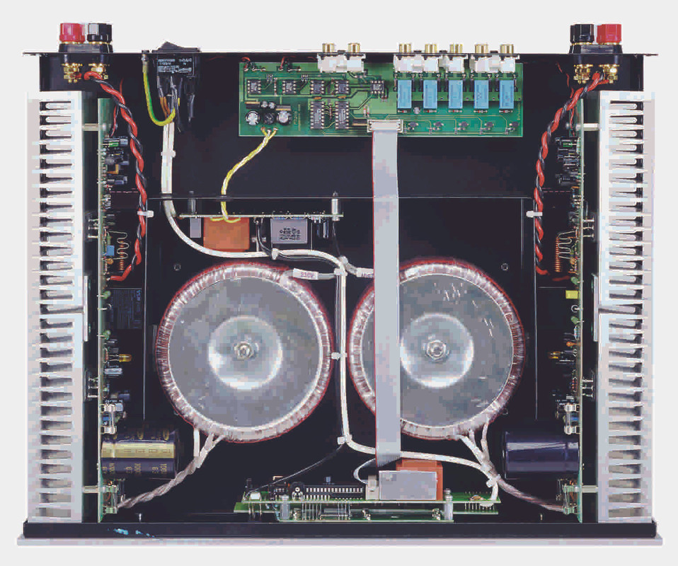

trafa najlepsie takto
https://www.svetaudia.cz/recenze-spaudio-a400-ceska-tezka-vaha/99-2
vyzaduje customizovanu krabicu
K300 - BV - 26. 5. 2023
Inšpirácia pre usporiadanie, integráč A300 pred 25 rokmi.. Wink Trafá vo svojej "krabici".
[Image: A300in.jpg]
K300 - jardag69 - 26. 5. 2023
Ještě jsem viděl trafa za sebou, kolem traf chladiče, elektronika u krajů. Ale zase to chce speciální krabici.

BV napsal:Inšpirácia pre usporiadanie, integráč A300 pred 25 rokmi.. Wink Trafá vo svojej "krabici".
Potěšil mě takový detail, emitorové odpory jako meandr z odporového drátu. Měl jsem na to takovou "šablonku", několik hřebíků bez hlaviček zatlučených do prkénka, aby byly jeden jako druhý. :-)
K300 - BV - 29. 5. 2023
Nie sú to emitorové odpory, ale snímacie odpory pre U/I ochranu koncov, tečie cez ne už sčítaný prúd dvoch koncov. Vyrovnávacie odpory sú 0,1R/2W "tehláky", je ich trochu vidieť Smile Ako emitoráky som to používal v 2kW PA koncoch, kde bolo 12 ks MJ15003.

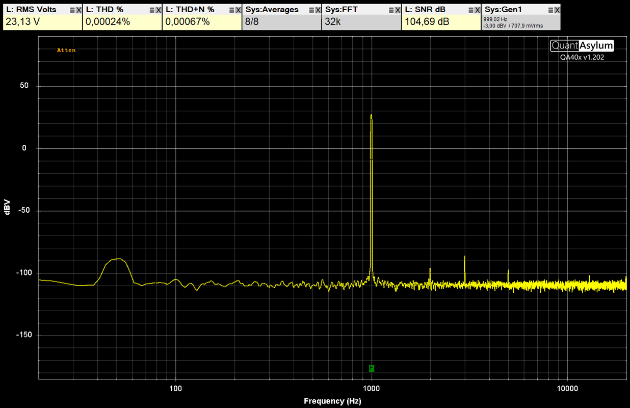

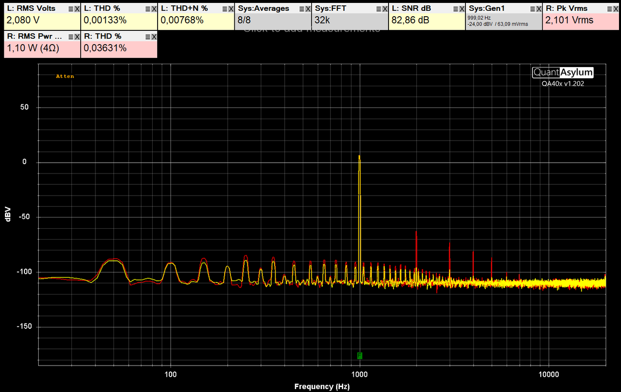

Zdravím, po dvou letech jsem se pustil konečně do oživení K300. Mám problém s nastavením klidového proudu. Pokud nechám seriový odpor s trimrem 2k7 nastavím max 60mA. Do CCS jsem dal raději trimr, protože jsem měl bez serva offset cca 5V. THD mám taky nějaké docela vysoké. Přikládám dvě měření K4 připojene pouze na stab, zdroj na K300 výstup nepřípojený. Měřeno do zátěže 100K. To mě přijde v pořádku. Druhé měření je výstup s K4 připojený do K300 a výstup do 4R. To už mě přijde dost špatný. Vše už jsem několikrát překontroloval a už mě nic nenapadá. Děkuji všem za případné rady. Osazeno mám Sanken 2SA1386A / 2SC3263 a Toshiba 2SA1387/2SC4793

K300 - František - 17. 8. 2025
Naopak osadený T1.
K300 - laco - 17. 8. 2025
samotny modul K300 (bez K4) ma mat dc offset okolo 300mV (R6,7 = 100R)
K300 - krizma - 17. 8. 2025
František
Diky moc. Už jsem slepota....hned je to lepší. Samozřejmě to tak mám na obou kanálech. THD šlo o řád níže a offset už je OK. Jen mám pořád na doraz trimr na kliďák a nedostanu se na 60mA.
