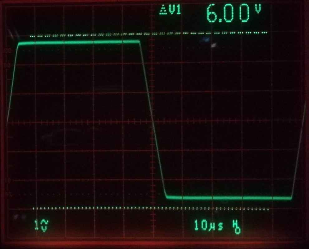

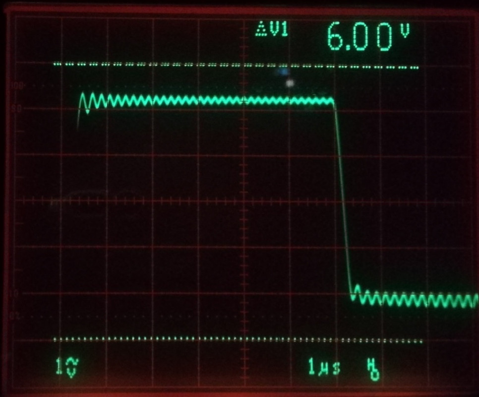

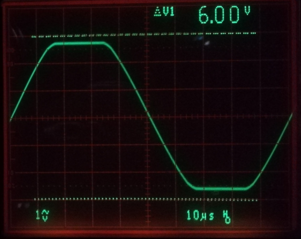

Neviem ako mám postupovať, keď by som to mal kompenzovať od začiatku na mieru. Najskôr som začal simuláciami, ale tie nekorešpondujú s realitou. Na druhej strane mi simulácie naznačujú akým smerom sa to celé v jednotlivých stupňoch pohne. No napriek tomu logiku v tom zatiaľ nenachádzam.
V reálnej verzii bez koncových tranzistorov som hľadal optimum a najefektívnejšie na potlačenie 9MHz kmitania sa mi javia RC členy nad dif. stupňom. Dá sa ísť až na min. hodnoty C11=47p a C12=68p a nič viac k tomu. Kmitanie zmizne, avšak zostávajú výrazné tlmené 5MHz kmity pri pravouhlom signále 100kHz. V takom prípade hlboká limitácia 55Vp-p pri 10kHz vyzerá nasledovne.

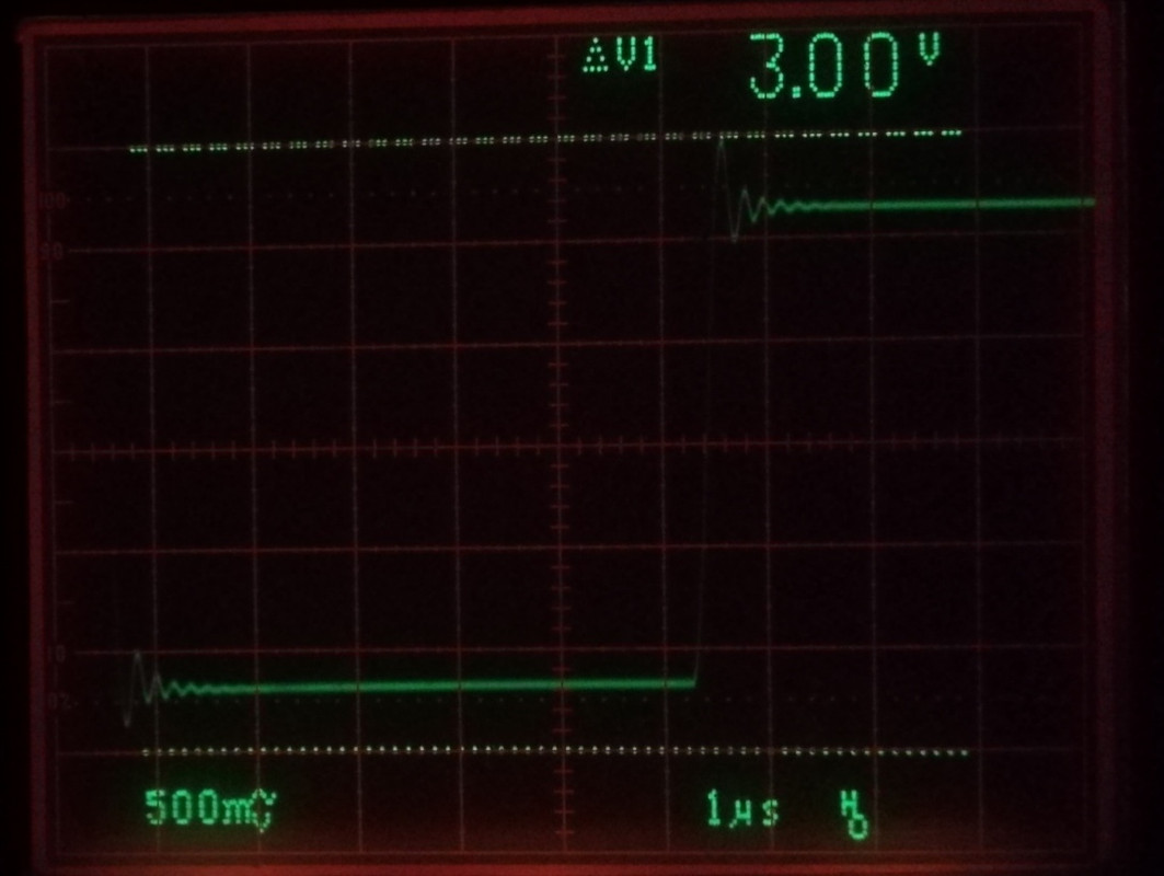

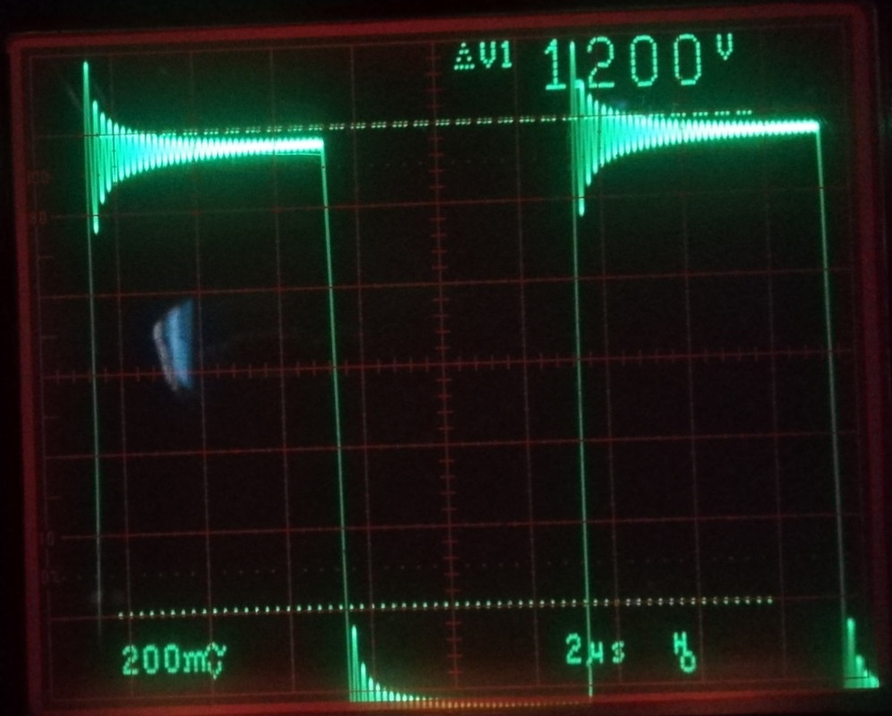

DPA222 Mk2 s rychlými trandy - jmd - 14. 8. 2020
Avšak takto vyzerá pravouhlý signál 100kHz aj s 5MHz tlmenými zákmitmi pred limitáciou cca 50Vp-p a ešte horšie v menej vybudenom stave 15Vp-p.

DPA222 Mk2 s rychlými trandy - BV - 14. 8. 2020
Spomaľ filtrom na vstupe SR signálu tak, aby si nezahnal vnútorné stupne pri hrane do limitácie, potom sa to snaží tlmenými kmitmi dostať na správnu hodnotu.. Tá honba za extrémnym SR (signál obdĺžnik 100kHz..) je nezmyselná, je to obvod s NFB, s konečnou rýchlosťou, s kombináciou viacerých lokálnych a celkovej NFB, nie je to výkonový pulzný generátor...

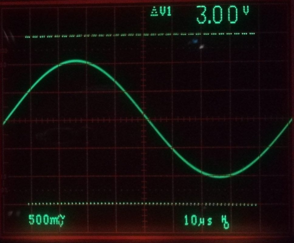

Aby sa to ukľudnilo, som potreboval stiahnuť hranu až na 1us. Pomohlo 100p do pozície C11 a C12. V týchto RC je korekcia najúčinnejšia. Takže teraz mám vstupný obdĺžnik bez obmedzenia rýchlosti hrany. Vyzerá to bez deformácii nábežnej aj dobežnej hrany. Ako príklad je 25Vp-p
