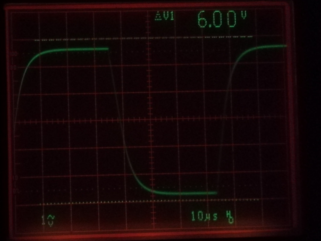

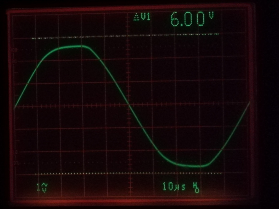

Skúšam DPA222mkII fast bez kompenzačných kapacít a zatiaľ bez koncových tranzistorov, bez zaťaženia výstupu, napájané len zo stabilizovaného lab. zdroja +/-32V cez mostík v zdroji zosilňovača viď. foto...
[Image: IMG-20200811-190335.jpg]

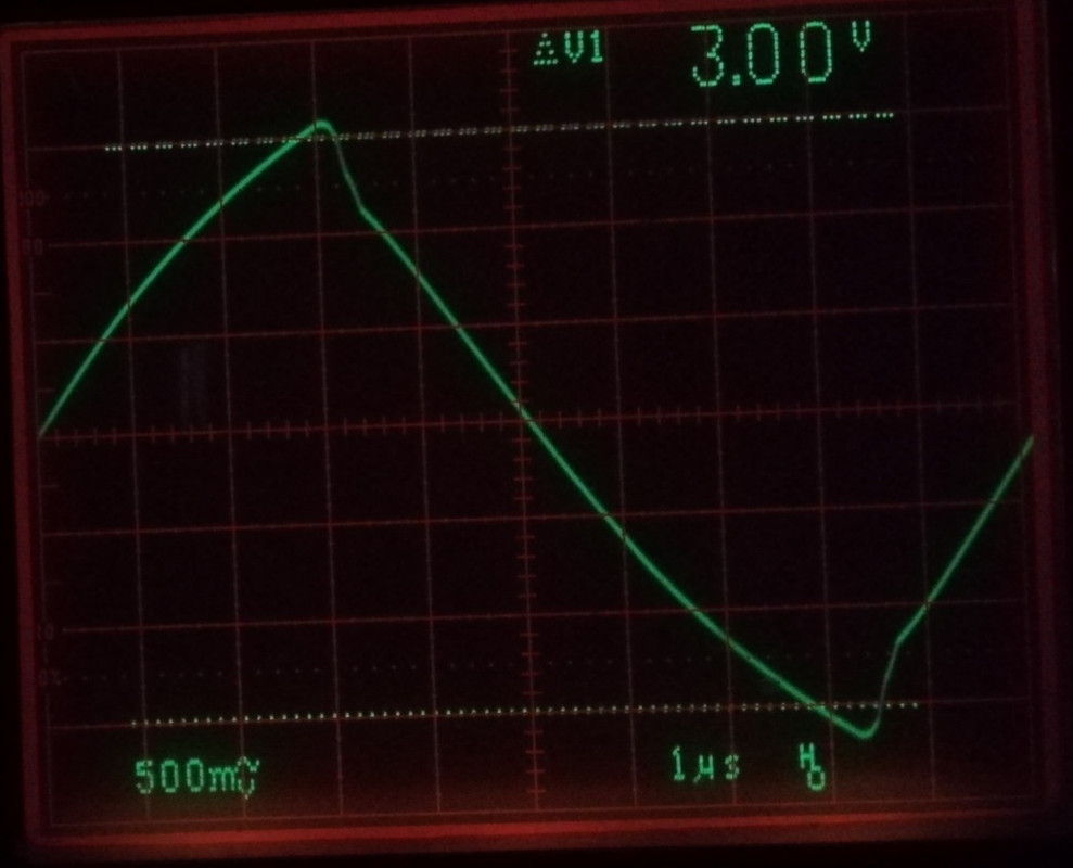

Takto sa správa pri 100kHz tesne pred prebudením a prebudený, napätia je potrebné prepočítať x10, kvôli sonde...
[Image: IMG-20200811-191834.jpg]
[Image: IMG-20200811-191913.jpg]

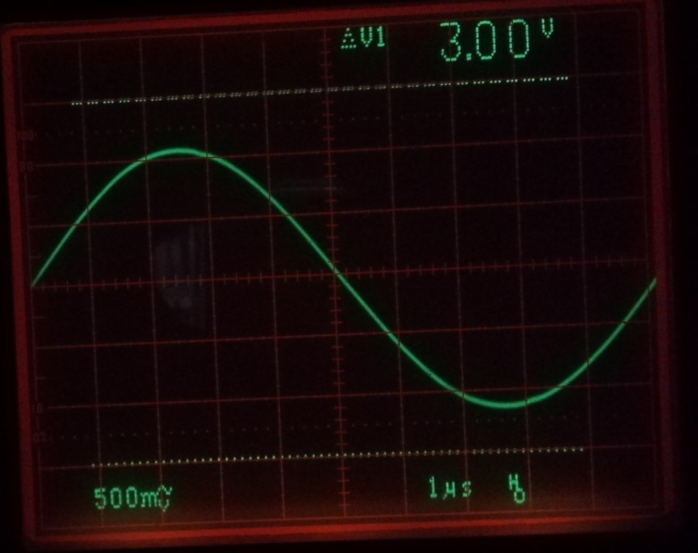

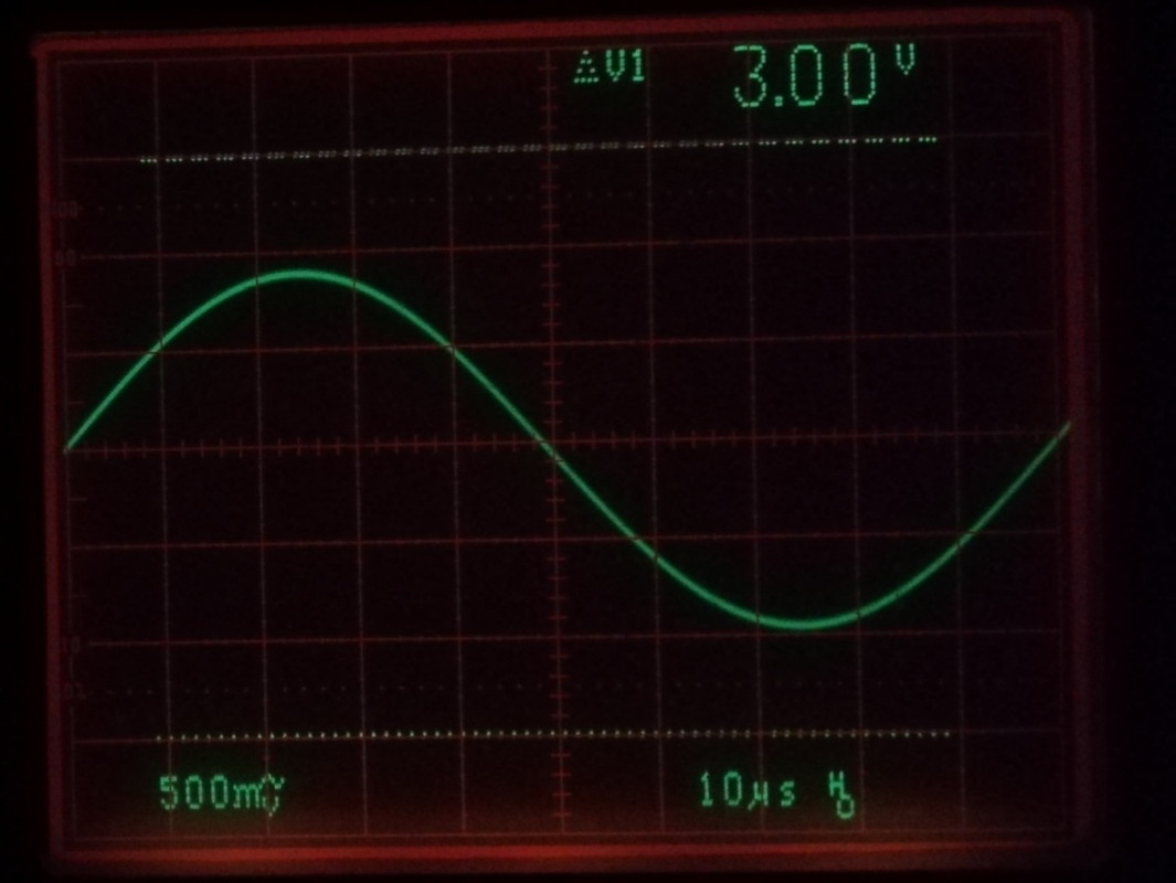

Takto sa správa pri 10kHz tesne pred prebudením a prebudený, napätia je potrebné prepočítať x10, kvôli sonde...
[Image: IMG-20200811-191930.jpg]
[Image: IMG-20200811-191947.jpg]
DPA222 Mk2 s rychlými trandy - jmd - 11. 8. 2020
Zosilňovač v takomto stave má svoje limity.

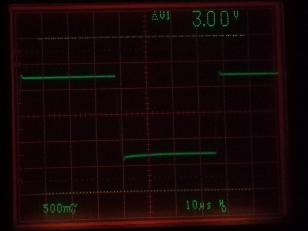

Takto sa správa budený pravouhlým signálom 100kHz v strede vybudenia a tesne pred prebudením, napätia je potrebné prepočítať x10, kvôli sonde...
[Image: IMG-20200811-192121.jpg]
[Image: IMG-20200811-192201.jpg]
Pri 10kHz je to kultivovanejšie, ale nie celkom optimálne...
[Image: IMG-20200811-192252.jpg]
[Image: IMG-20200811-192012.jpg]
[Image: IMG-20200811-192320.jpg]
[Image: IMG-20200811-192304.jpg]

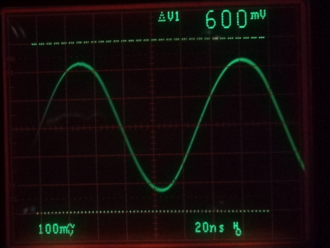

Ďakujem pekne, uvedomil som si to až keď som písal príspevok že tam je zobel. Teraz to už pekne kmitá na 9MHz 5Vp-p. V pôvodnom to ten výstupný filter / záťaž udusila.
[Image: IMG-20200812-103146.jpg]

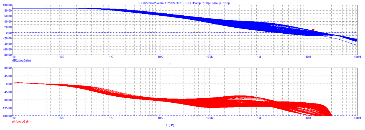

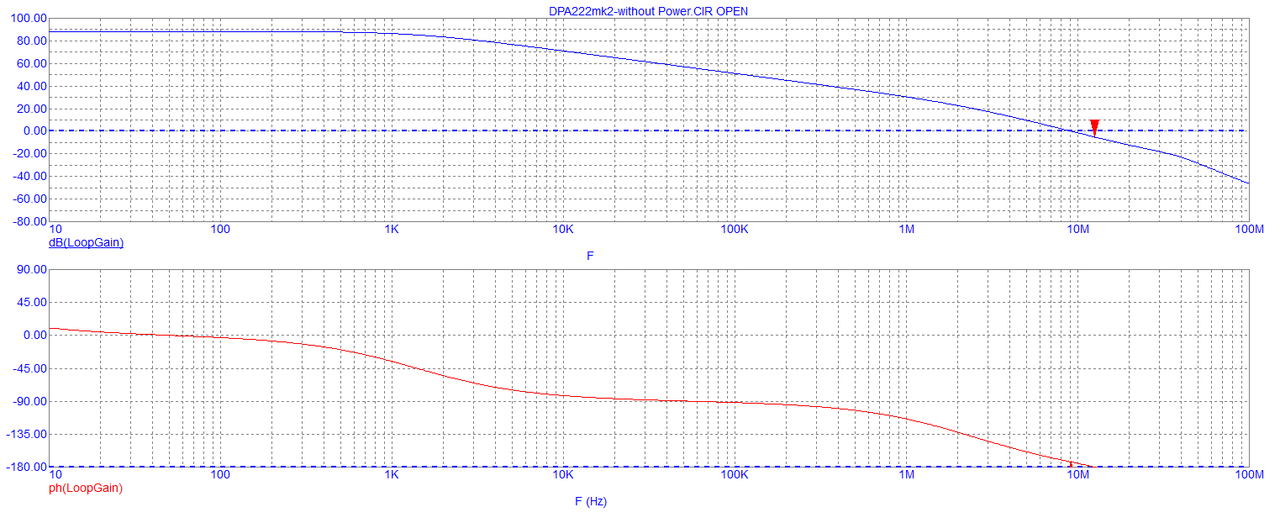

V tomto stave bez koncových tranzistorov som si odskúšal v simuláciách ako ktoré kompenzácie zaberajú. Vznikol z toho pre mňa zaujímavý súbor priebehov LG.
0. Bez kompenzácii to kmitá na 9MHz a priebeh LG v takom prípade vyzerá takto...
[Image: DPA222mk2-without-Power.png]

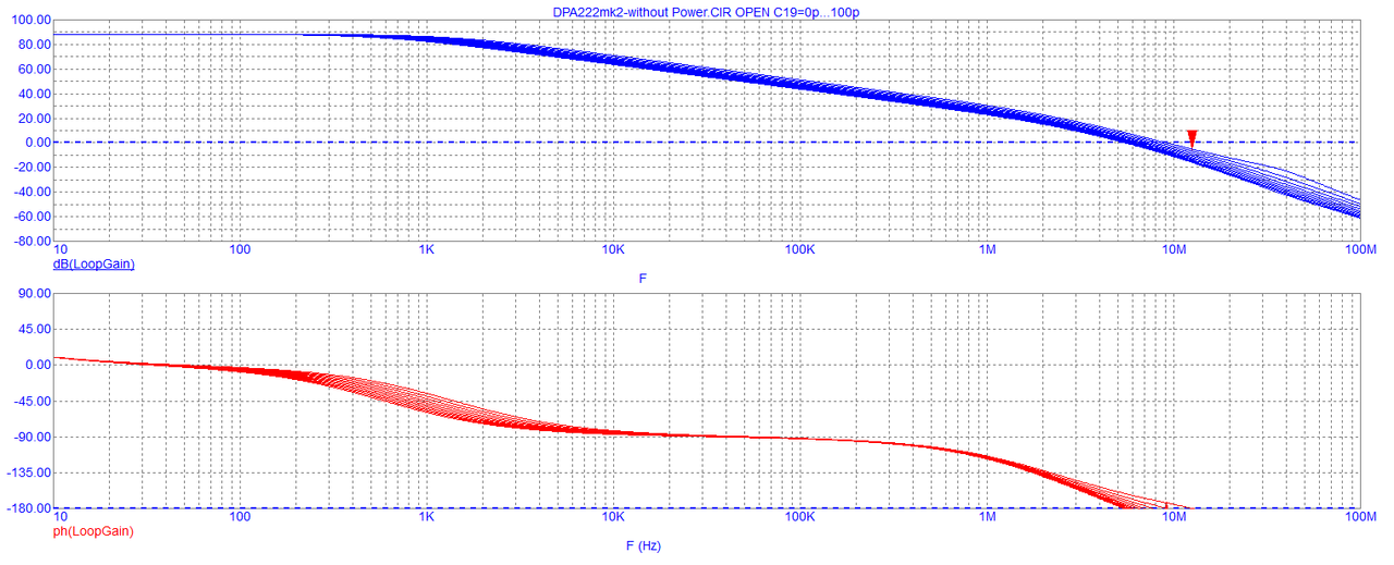

2. Ak osadím len kompenzáciu C19 zaťažujúcu výstup VAS voči AGND odstupňovaný od 0 až do 100pF v takom prípade priebeh LG vyzerá takto...
[Image: DPA222mk2-C19-without-Power.png]

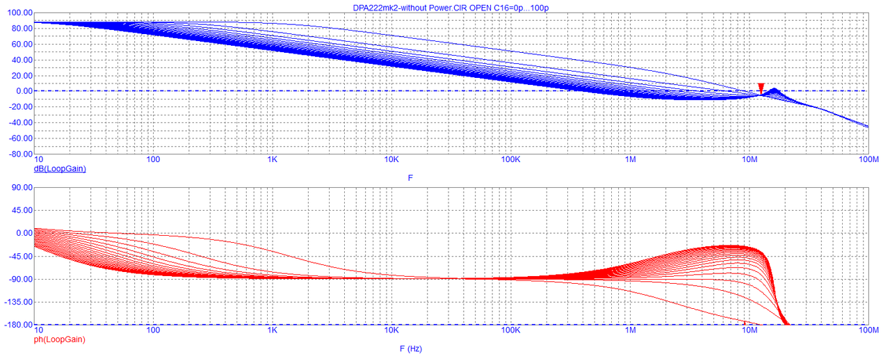

3. Ak osadím len kompenzáciu C16 alebo len C15 lokálnu väzbu do (- inv.) vstupu z výstup VAS odstupňovaný od 0 až do 100pF v takom prípade priebeh LG vyzerá takto...
[Image: DPA222mk2-C16-without-Power.png]

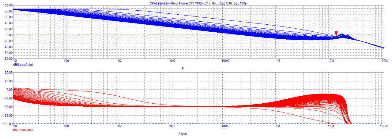

4. Ak osadím obe kompenzácie C16 a C15 lokálne väzby do (- inv.) vstupu z výstup VAS odstupňované od 0 až do 100pF v takom prípade priebeh LG vyzerá takto...
[Image: DPA222mk2-C15-C16-without-Power.png]

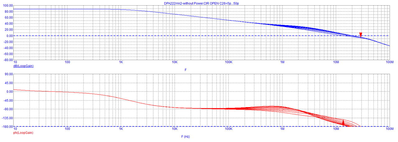

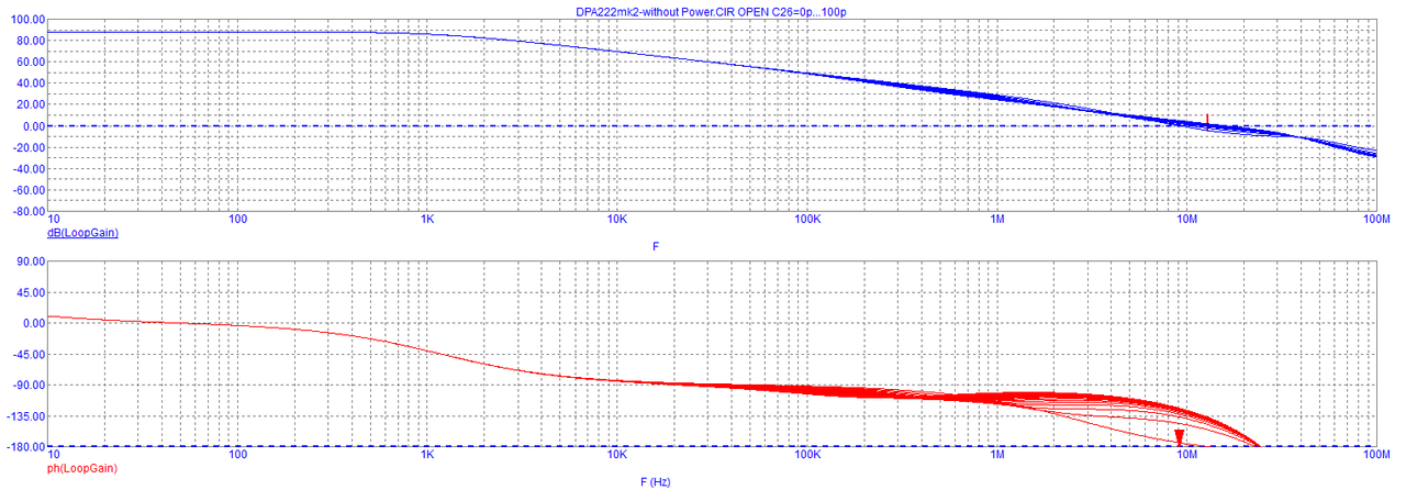

5. Ak osadím kompenzáciu RC (R=1kohm) premosťujúcu paralelne spätnoväzobný odpor a C je odstupňovaná od 5 až do 50pF v takom prípade priebeh LG vyzerá takto...
[Image: DPA222mk2-C26-without-Power.png]

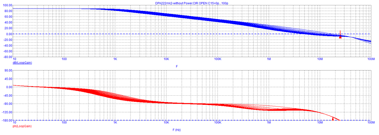

7. Ak osadím kompenzácie C15 // Rxxx=1kohm // Cxx (OIAC/TMIC) lokálne väzby z výstupu koncáku a výstupu VAS do (- inv.) vstupu, pričom Cxx fixnem na 10pF odstupňujem len C15 od 0 až do 100pF, tak v takom prípade priebeh LG vyzerá takto...
[Image: DPA222mk2-C15-C26fix10p-without-Power.png]
8. Ak osadím kompenzácie C15 // Rxxx=1kohm // Cxx (OIAC/TMIC) lokálne väzby z výstupu koncáku a výstupu VAS do (- inv.) vstupu, pričom C15 aj Cxx odstupňujem od 0 až do 100pF, tak v takom prípade priebeh LG vyzerá takto...
[Image: DPA222mk2-C15-C26-without-Power.png]

hmm, ještě tak vědět, co ty křivky vlastně zanemnají Smile
lze si k tomu někde přečíst "omáčku" ?
DPA222 Mk2 s rychlými trandy - jmd - 13. 8. 2020
Určite je veľa dobrých aj zrozumiteľných zdrojov, kde si o tom môžeme čítať.
Takto vyzerá výstupný signál resp. jeho frekvenčný rozsah a fázový posun, keby si ho meral na výstupe pri rozpojenej spätnej väzbe LG.
Z LG sa dá napr. vyčítať či uzatvorený zaväzbený obvod zosilňovača bude stabilný. Rovnakým postupom sa určuje aj "rezerva stability" vyjadrená buď v dB alebo fázovou rezervou.
Taktiež aj akú rezervu má spätná väzba v tom ktorom kmitočte na opravu skresleného výstupného signálu resp. jeho linearizáciu.
Napr. aby bol takýto obvod zosilňovača stabilný, tak od frekvencie kde sa fáza výstupného signálu "otočí" o viac ako 180st musí byť signál zoslabovaný t.j. dosahuje čím vyššie záporné hodnoty v dB. Stačí však aj rezerva -10dB.
Rovnako platí že v takom prípade nulové zosilnenie dosiahne s fázovým posunom "otočením" o menej ako 180st, t.j. čím menej, ale stačí s rezervou 15 a viac stupňov.

DPA222 Mk2 s rychlými trandy - jmd - 14. 8. 2020
Ďakujem za radu a poznámku. Takže táto lineárna analýza je len hrubý odhad, ktorý je potrebné overiť.
V tomto DPA sa prudké zmeny fázy alebo jeden ostrý peak prejavuje tesne nad 10MHz a nie je s tým v celej zostave aj s koncovými tranzistormi čo robiť. Niektoré samostatné prvky kompenzácie, ako je vidno aj vyššie, nemajú nejak badateľný vplyv. Avšak v spojení aj s viacerými prvkami to zrazu v niektorých prípadoch hýbe oveľa viac. Je to však všetko ako na tenkom ľade a neviem či v tom pásme 10MHz už realita bude značne posunutá. Jednak to pásmo správne nepodpisujú modely a hlavne už sa prejavia parazitné vlastnosti návrhu dosky.

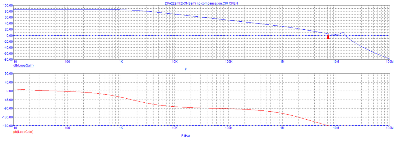

Tu je porovnanie LG bez kompenzácii a s pôvodnými kompenzáciami (C11 a C12 =1nF, C15 a C16 = 82pF, C19 = 33pF, C22 a C23 = 27pF).
[Image: DPA222mk2-LG-no-compensation.png]
[Image: DPA222mk2-LG-genuine-compensation.png]

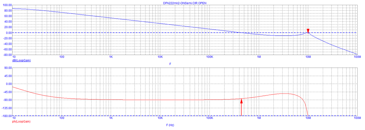

Tu som zavesil .cir do MC s modelmi novších tranzistorov ON Semi, ktoré sú aktuálne použité aj v zosilňovači.
https://hifi.slovanet.sk/bb/viewtopic.php?p=337683#337683
