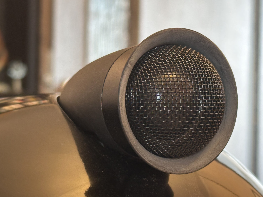

V blendri som nadizajnoval taku mini hornu / waveguide pre hivi vyskace. Je to len prstenec ktory z vonkajsej strany ma rovny konus a z vnutornej pekny oblucik smerom von. Cele je to velmi malicke, dlzka "horny" je 7mm a vdaka tesnym toleranciam je mozne to len nastoknut na mriezku a drzi to tam pekne aj same bez lepenia Smile
Je to len matny obruseny filament, keby som to striekol farbou vyzeralo by to asi nie az tak zle ako som cakal:

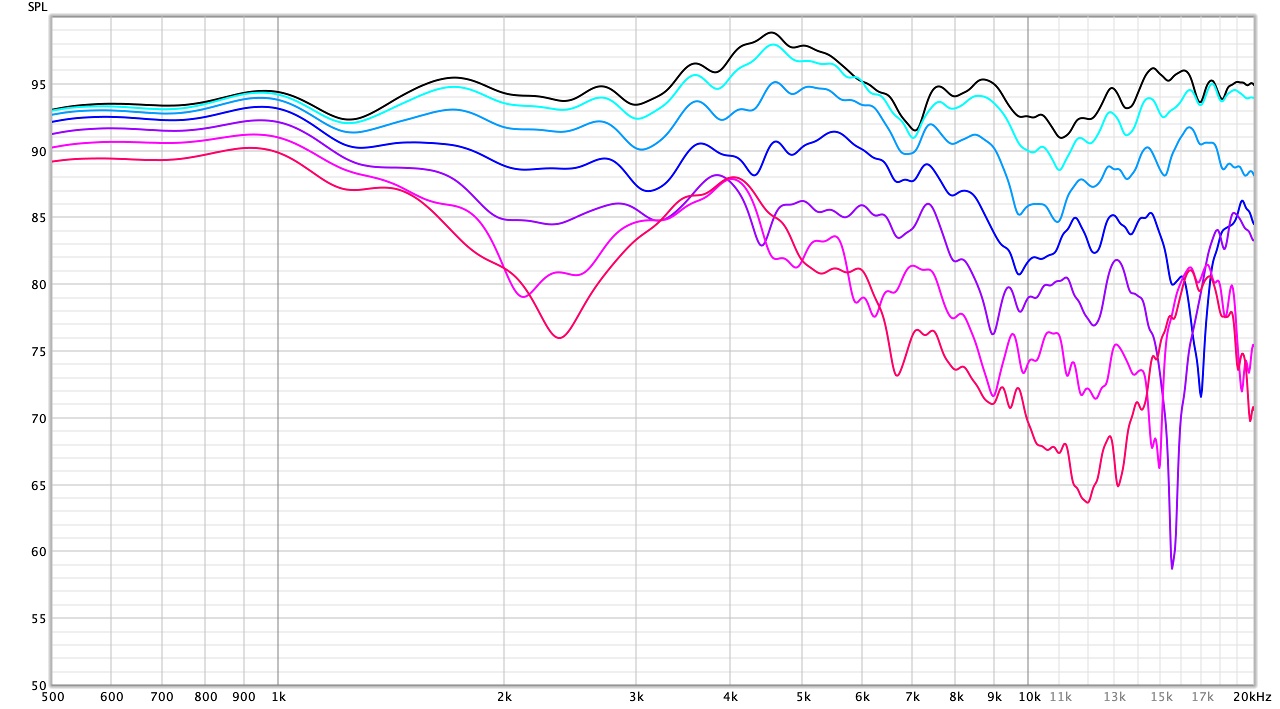

Rozoberat a odpajat vsetky reproduktory a cele to merat odznova sa mi nechcelo, bol som skor zvedavy ci vobec, a aky, to bude mat prinos. Takze som odmeral celu stredovyskovu cast aj s povodnou vyhybkou. A vyzera to ze prinos je meratelny a mozno by to zrejme malo vyznam premerat vsetko nanovo a prerobit prechod vyska stredobas... Thinking uvidim...
Meranie povodneho stavu 0-90° po 15°
[Image: MT0-90.jpg]

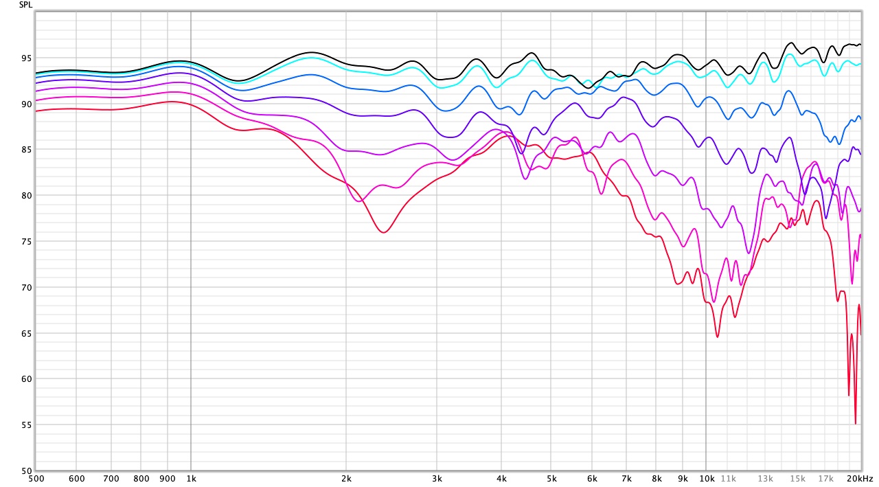

Meranie s hornou
[Image: MTH0-90.jpg]
Samozrejme ze pre hornu tu nie je prisposobena vyhybka, co je ale jasnym prinosom je konstantnejsia direktivita v kritickom bode vyskaca tj. 3-5k a celkom ciastocne kopiruje onen problemovy bod 75-90° a pekne to kopiruje zvysok. Vdaka tomu by to slo asi rozumnejsie napojit na stred a direktivita by mozno bola konstantnejsia ako je teraz... on tam stale je problem ze ten stredobas zacina dost viac smerovat ako vyska a zrejme si nepomozem aj tak. A tiez pod uhlom tam je nejaky bordel na 17-18k asi ta ostra hrana robi neplechu...

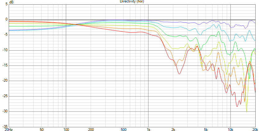

V&A 802Diy - luikas - 8. 11. 2024
Ukaz normalizovane grafy, at je to lepe videt Wink
V&A 802Diy - Wili - 8. 11. 2024
ako to urobim v rew? to mam spravit rozdiel medzi kazdymi dvoma krivkami pre kazdy uhol? alebo jak?
normalizovanim myslis len samotny vplyv horny?
Exportuj to do vituixu, tam bednu zapoj jako menic bez vyhybky a tam nastav normalizovany graf, referencni 0 stupnu, s a bez upravy zvlast

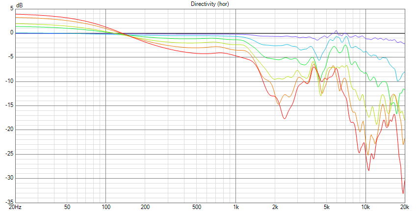

bude to chciet este o kusocek vacsi lievik Grin a asi viac zaobleny na konci a cele delit nizsie Thinking neviem ci sa mi do toho bude chciet, ale vyzera to zaujimavo... na tom uplnom vrchu je to trochu divocina, ale to aj tak nepocujem tak je to asi jedno.
Zaujimave co dokaze 7mm vlnka Grandpa
zase tipujem ze cim vacsi lievik na vertikale spolu so stredom sposobia totalne peklo Grin
Horna
[Image: MTH.png]
Nehorna
[Image: MT.png]
V&A 802Diy - prog - 9. 11. 2024
asi bych ten "límeček" zvukovodem nenazýval, na to je to moc malé, když si veznu délku zvukové vlny, WG by měl pokrýt vyzařování tweeteru, který ty sice dělíš docela vysoko až kolem 4k, ale i tak by to vycházelo na 17+cm (pokud vlna nemá pak oporu v bedně). Když propískneš klasický tweeter o průměru 104mm volně, bude mít dip na cca 7k. Na druhou stranu, tato výška byla designovaná na použití volně, takže bude zajímavé tomu dát i menší zvukovod, nebo rovnou použít nějakou jinou, která by se dala dělit mnohem níž a navázat na středy Ale to bys odrovanal design
