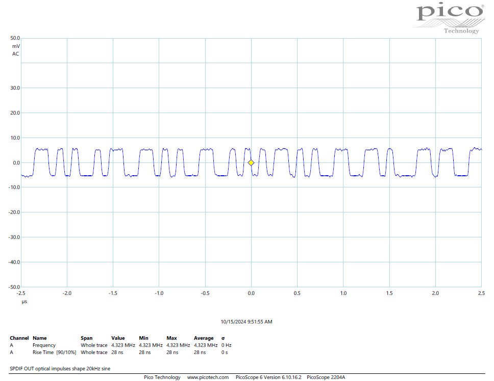

Ten obrázek, co jsi nalinkoval, se se téměř jistě týká průběhu na koxiálním výstupu SPDIF. Pokud bys chtěl vědět (a třeba i Elox), jak vypadají optické impulsy přenášené po optickém vlákně, tak je potřeba měřit výstup z optického kabelu. Z dávných dob, kdy jsem vyráběl optopřenosy pro běchovickou zkratovnu a pro zkušebnu EGÚ VVN mám vyrobený přípravek s rychlou PIN fotodiodou pro měření optických impuslů. Dá se to samozřejmě použít i pro monitorování impulsů na Toslink SPDIF. A výsledek je překvapivě dobrý, i když samozřejmě může záviset na konkrétní realizaci optického převodníku v DACu.
[Image: SPDIF-optical_impulses.png]
Toto leze z SPDIF výstupu USB X-Fi HD. Nebyl by problém po takové optické lince přenášet data s rychlostí minimálně 10Mbit/s.
Levný digitál z číny - miero - 15. 10. 2024
Velmi pekne, dakujem :-) Mas aj nejaky iny SPDIF vystup s ktorym by to slo porovnat? Napr. z TV?
Levný digitál z číny - PMA - 15. 10. 2024
Zatím ne, ale něco zkusím.

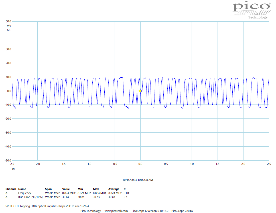

Mimochodem, při přenosu sinusovky 20kHz ve formátu 96/24 stoupne bitrate na cca 4Mbit/s. To by odpovídalo udávanému limitu pro tento typ přenosu 192/24.
[Image: SPDIF_optical_20k.png]
Zkusil jsem ještě Topping D10s. Větší amplituda optických impulsů (tudíž zvládne delší vlákno). Při 192/24 už je bitrate cca 8Mbit/s a jsme u limitu přenosu. Výš to opravdu nepůjde Smile.

miero napsal:Bitrate pre stereo 192kHz by mal byt 12.3Mbps,
Máš pravdu. Když se záznam z linku
https://pmacura.cz/optical_SPDIF_192-24.png
roztáhne a vyhodotí, jsou nejhustší impulsy od sebe vzdálené cca 80ns, což dělá 12.5MHz. I tak se to přes optický SPDIF bez problémů přenese, alespoň z D10s. X-Fi HD má nastavený limit na 96/24.

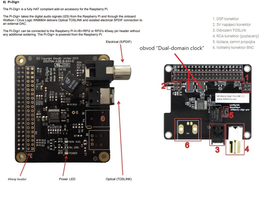

Dotaz ke konkrétním SPDIF implementacím. Chci si koupit modul s SPDIF výstupy. Možnosti jsou dole na obrázku. Obě řešení mají stejný chip, obě řešení mají galvanicky oddělený coax SPDIF (mají jiný transformátor). Obě mají deklarovánu podporu 24/192. Cenový rozdíl je značný. Řešení Hifiberry (vpravo) má zdá se lépe řešeny hodiny. Má smysl platit 3x tolik za Hifiberry? Vidíte tam nějaký technický přínos?
Doporucujem si zistit, ci podpora pre ten Pi-Digi+ je v standardnym kerneli pre Volumio, alebo s cim to chces pouzivat. Je mozne ze nie je a budes musiet pouzivat ich kernel, alebo si nejaky sam kompilovat. Hifiberry by tam tu podporu mat mohlo (resp. maju pre ine ich dosky), ale to si over radsej tiez.
Levný digitál z číny - kryton - 15. 10. 2024
To je jasné. Volumio by mělo umět oba. Mně ale jde čistě o HW technické řešení těch boardů.
HifiBerry Digi Pro ma dvoje hodiny pre 44k1 aj 48k frekvencie a prepina medzi nimi:
- https://github.com/raspberrypi/linux/blob/rpi-6.6.y/arch/arm/boot/dts/overlays/hifiberry-digi-pro-overlay.dts
To IQaudio len jedne. Takze bud nebude presne nic, alebo bude presna len jedna z 44k1 alebo 48k:
- https://github.com/raspberrypi/linux/blob/rpi-6.6.y/arch/arm/boot/dts/overlays/iqaudio-digi-wm8804-audio-overlay.dts
Viac neodhadnem. Osobne by som nesetril a vzal to HifiBerry Digi Pro, tam by to malo byt bezproblemove. Ake fungovat budu urcite obe Grin
Citace: Q: But I read a lot about jitter problems…
A: Jitter means that clocks intervals aren’t exactly equal. That’s perfectly normal. One of the important task of an external DAC is clock-recovery. This means, it needs to synchronize on the external source and it will create an internal clock signal that should have the quality that’s needed for this DAC. The more expensive the DAC the better it should do this job.
Zdroj: https://www.hifiberry.com/digis/
