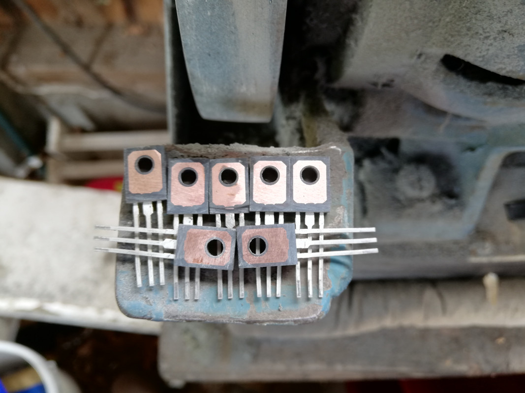

Dnes som brúsil na hrubo a zajtra to dočistím jemnejšie a do roviny. Bude to však chcieť aspoň poniklovať. Meď s hliníkom môže časom spôsobiť šarapatu.
[Image: IMG-20200805-133053.jpg]

naco je dobre brusit tranzistor? Rolleyes

a není lepší dát zrovna měděný hranolky? Ostatně taky neznám důvod broušení, pod celoplasty jsem dal kousek měděnýho plíšku 0.4mm a připájel ke kolektoru, když už konstruktér nedokázal tu cestu namalovat na DPS...

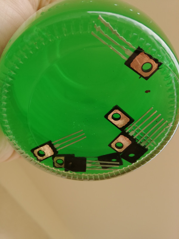

Noha kolektoru je hoci zaspájkovaná ale len do prekovu ktorý nemá cestu na napájanie a najbližší bod je ďaleko. Nad očkom pod skrutku s predĺžením na nohu kolektoru tranzistora som uvažoval. Avšak našiel som doma 20r. zelený Niklák p. Juraja Kizlinka, a vyzerá že funguje. Už v ňom vyváram tranzistory.
[Image: IMG-20200806-124009.jpg]
DPA222 Mk2 s rychlými trandy - rvx73 - 6. 8. 2020
a pak že stavba zesilovače není alchymie Smile

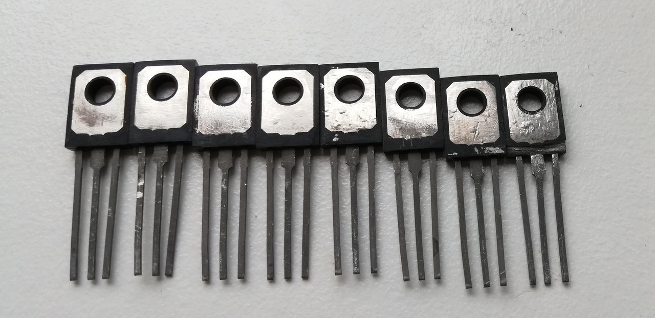

DPA222 Mk2 s rychlými trandy - jmd - 6. 8. 2020
Niklák zabral, ešte ich doleštím, očistíme a budú pripravené do DPA.

DPA222 Mk2 s rychlými trandy - kaed - 6. 8. 2020
Škoda, že ti to sežralo pro změnu cín z vývodů... A nebo je to jenom povlak?

DPA222 Mk2 s rychlými trandy - zuki - 7. 8. 2020
bych tu odhalenou měď nejspíš jen pocínoval... nebo to nechal jak to je, tj. s odhalenou Cu...
Ale vyjma úplně hrbatých tranzistorů - to nebrousím...
Stejně je to na těch fotkách nějaké hrbaté... Sad
(tranzistory na hliník dávám na 90% přes podložku, takže el.chem. napětí se moc neuplatní...)
DPA222 Mk2 s rychlými trandy - jmd - 7. 8. 2020
To je v surovom stave len opláchnuté. Nestíhal som to už dočistiť. Povenujem sa tomu až v pondelok. Teraz som už na chalupe a venujem sa oprave mojej AZK052. Mením uhnité KC809, vstupné tranzistory v dif.
