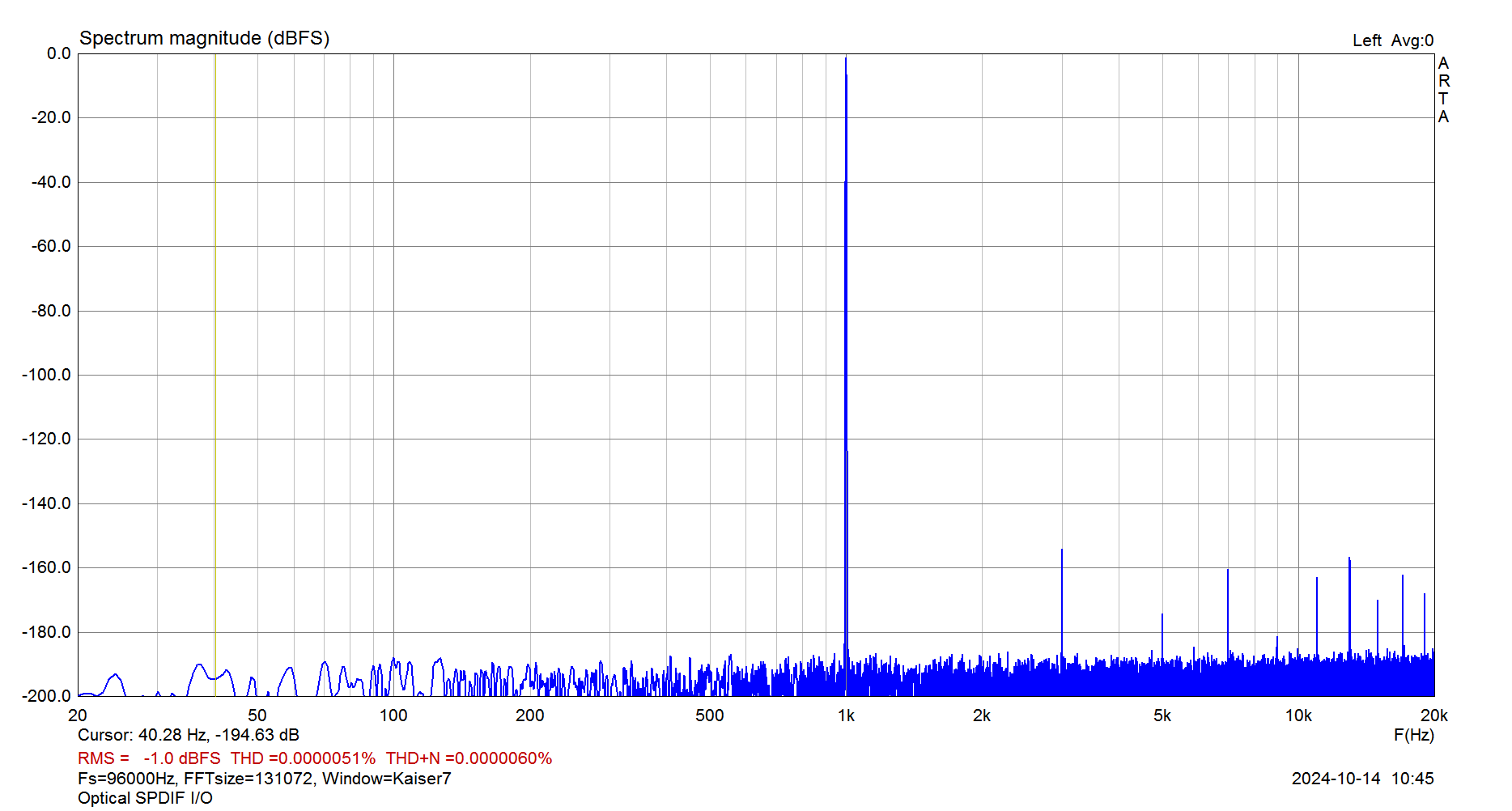

Podle mě USB/Toslink není problém. Jde to jen na dřeň 24-bit kvantizačního šumu.
Bez ditheru:
https://pmacura.cz/optical_I_O_1k.png
S ditherem:
https://pmacura.cz/optical_SPDIF_thd1k_32bit.png
Spíš to záleží na SW, jak signál vyšle.

Levný digitál z číny - PMA - 14. 10. 2024
To jako jo, ale já jsem mluvil o (a ukazoval obrázky) ditheru na 24 bitech, ne na 16-ti.

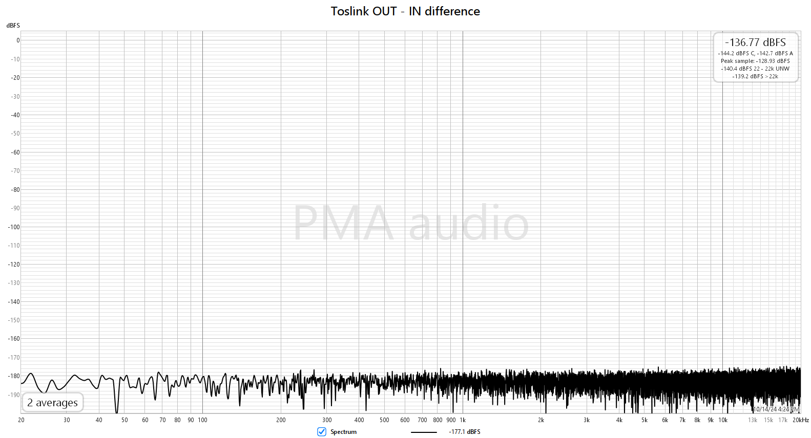

Zkusil jsem, jak se projeví na hudebním signálu 96/24 převod USB==>SPDIF Toslink transmit==>6m optokabel==>SPDIF Toslink receive, vyhodnocení Deltawave
Výsledné rozdílové Delta spektrum
[Image: optical_SPDIF_music_delltaspectrum.png]
To by chtělo opravdu superucho.
Ještě přímý odečet záznam - originál v AA. Nic, černé ticho.
[Image: optical_SPDIF_directdelltaspectrum.png]

Pokud je to delta čistě v digitální doméně, tak by bylo šokující, kdyby to bylo jinak.

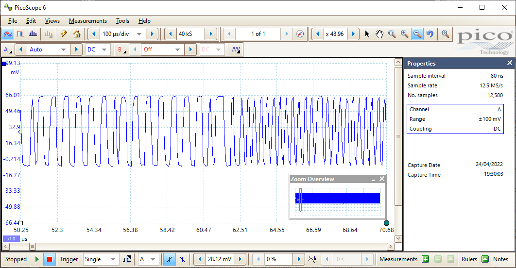

Tak urcite. Takto napriklad vyzera ta digitalna domena... :-)
[Image: osc.png]
Zdroj: https://www.jwhitham.org/2022/05/spdif.html
Z tej stranky sa daju rozkliknut i nastroje na overenie bit-exactnes za pouziti urciteho FPGA:
- https://github.com/jwhitham/spdif-bit-exactness-tools/

kryton napsal:Pokud je to delta čistě v digitální doméně, tak by bylo šokující, kdyby to bylo jinak.
Nejsem si jistý,co myslíš tou digitální doménou. Je to spektrum rozdílu originálního hudebniho souboru wav a souboru nahraného přes zmíněný řetězec USB, Toslink, optokabel, Toslink, USB zaznamenaným jako wav file. Jednou vyhodnocený v programu Deltawave, podruhé jen jako přímý odečet v AA. Formát 96/24. Bylo by šokující, kdyby to někdo slyšel. I když si dovedu představit, že by tvrdil, že mezi originálem a zaznamenaným souborem slyšel rozdíl. Tvrdit se takovým způsobem dá cokoliv.
Levný digitál z číny - kryton - 14. 10. 2024
2 PMA: Pokud ten signál nikde po cestě neprošel analogem, tak jsi jen zjistil, že data, která jsi poslal si na konci řetězce i přijal. Nic víc. Takové "měření" úplně obchází jitter, THD, IMD, kvalitu digitální filtrace aj. To všechno se totiž uplatní či vznikne až při DA převodu, který zde nejspíše vůbec neproběhl. Vztahovat toto k poslechu nedává vůbec žádný smysl. Dokázal jsi, že v řetězci nemáš na digitální straně fatální botu. Nic víc.

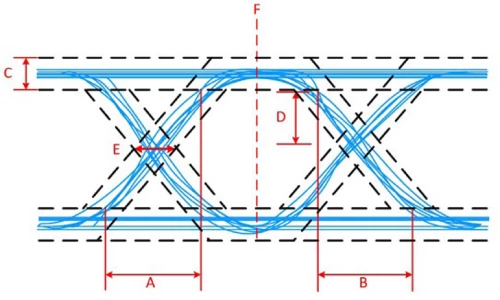

Jitter existuje aj v digitalnom signale...
Citace:The image shows the rise time (A), fall time (B), distortion ©, signal-to-noise ratio (D), jitter (E), and best time to sample (F) on an eye diagram.
[Image: image.webp]
Zdroj: https://www.ni.com/en/shop/data-acquisition/measurement-fundamentals/digital-timing--clock-signals--jitter--hystereisis--and-eye-diag.html
Ten Pavlov test nejde zovseobecnit. Resp. mozno len na kvalitny prijimac, ktory ten jitter vie osetrit.

miero napsal:Jitter existuje aj v digitalnom signale...
Jitter je vlastnost digitálního signálu, takže samozřejmě existuje v digitálním signále. Podstatné je ale vědět, že dokud nedojde k DA převodu, tak je jitter vratné poškození a pokud nedosahuje opravdu extrémní hodnoty, tak se na testu, který udělal PMA, nijak neprojeví.
