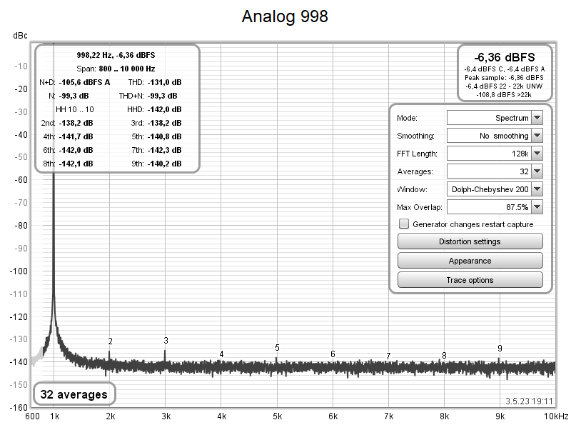

Malinko jsem vytunil a přeladil analogový generátor. Je to něco podobného, jako Viktor, akorát že ještě postaru s LED-kou, která svítí na fotoodpor. Operák LM4562. Vyrobeno někdy 2004 nebo 2005. Za tím je symetrizační obvod, který trochu šumí, opět LM4562 a LME49710. Celé by to asi šlo ještě vylepšit, dát jiné operáky a tak.
I v tomhle stavu to ale ve spojení s kosmíkem dává takovéhle obrázky, v tuhle chvíli mi to myslím stačí.

E1DA Cosmos ADC - špičkový převodník pro měření - dawsoo - 3. 5. 2023
Myslím že je to super,škoda že ty oscilátory jsou takový šuměnky že nic moc co se děje pod -140 není vidět. Operáky možná tak AD797 nebo LT1115 a změnit impedance toho kmitacího zapojení směrem dolů a pak hlavně napájecí zdroje (victor je v tomhle na dnešní stav věcí s TL431 docela odfláklá sračka),pokud to není direct z baterek přemostěných velkou low esr kapacitou..

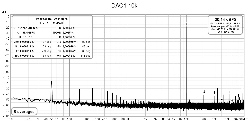

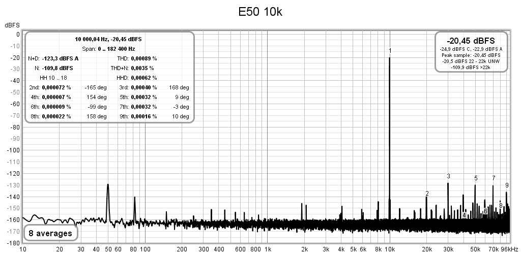

Ešte jedno porovnanie DACov Customworks DAC1USB a ToppingE50.
Časom pridám viac meraní do vlákna sem.
[Image: DAC1_10k.jpg]
[Image: E50_10k.jpg]
