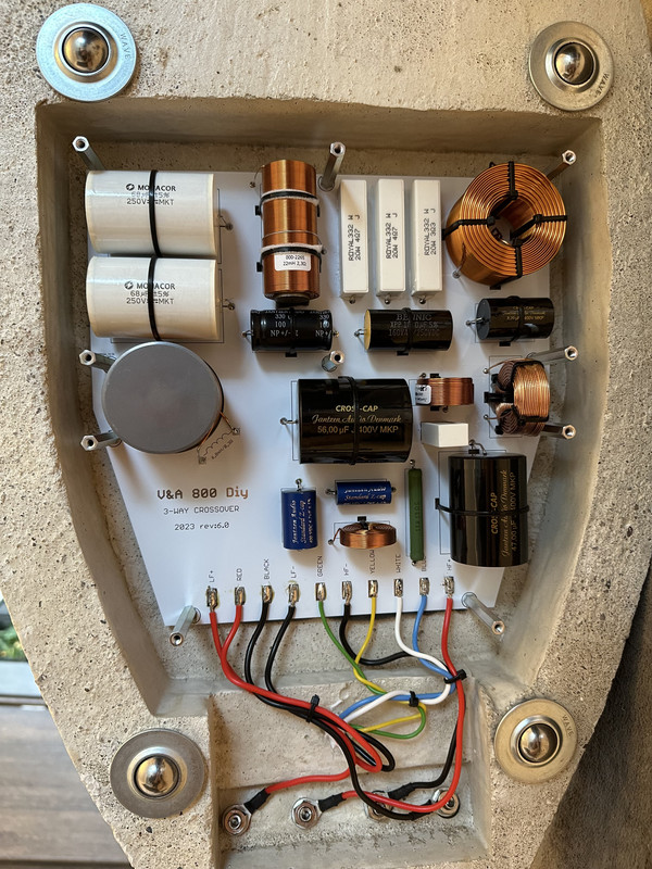

Po dlhom cakani konecne prisli zreklamovane basove cievky + nove 2,5mH vzduchove do stredovej casti. Basovu tlmivku som prilepil priamo o beton 5min epoxidom. Pod dps som dal 3mm plastove podlozky a na dlhe casti este preistotu molitan proti vibraciam. Pre upevnenie som namiesto srubiek pouzil m4 distancne stlpiky presne vysoke (spolu s podlozkami a dps) ako je vnutro pre vyhybku takze zaroven do nich priamo uchytim spodny kryt. Ten este nemam vymysleny Thinking ale asi to bude tenucka preglejka s molitanom po obvode alebo cosi take, uvidim co zozeniem…
Ak bude cas tak to cez vikend premeram a nahodim sem grafy.

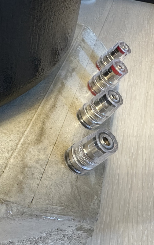

Inak terminaly su samozrejme pre bi-amping z ebayu, este asi dorobim popisky vodolepkou ak sa podari ale k tomu som sa zatial nedostal. Este zvazujem ako to vlastne napojim. Povodny plan kvoli prepinacu reprosustav ktory pouzivam bol len klasika a na prepojenie terminalov mam medenu pasovinu 20x3mm ktoru som chcel orezat na take pekne prepojky. No stale ma laka pouzit moj “mc452” na basy a “mc275” na stredovysky ako to teraz najnovsie robia Smile neviem ci by to sice malo vyznam ale mozno aspon skusim.

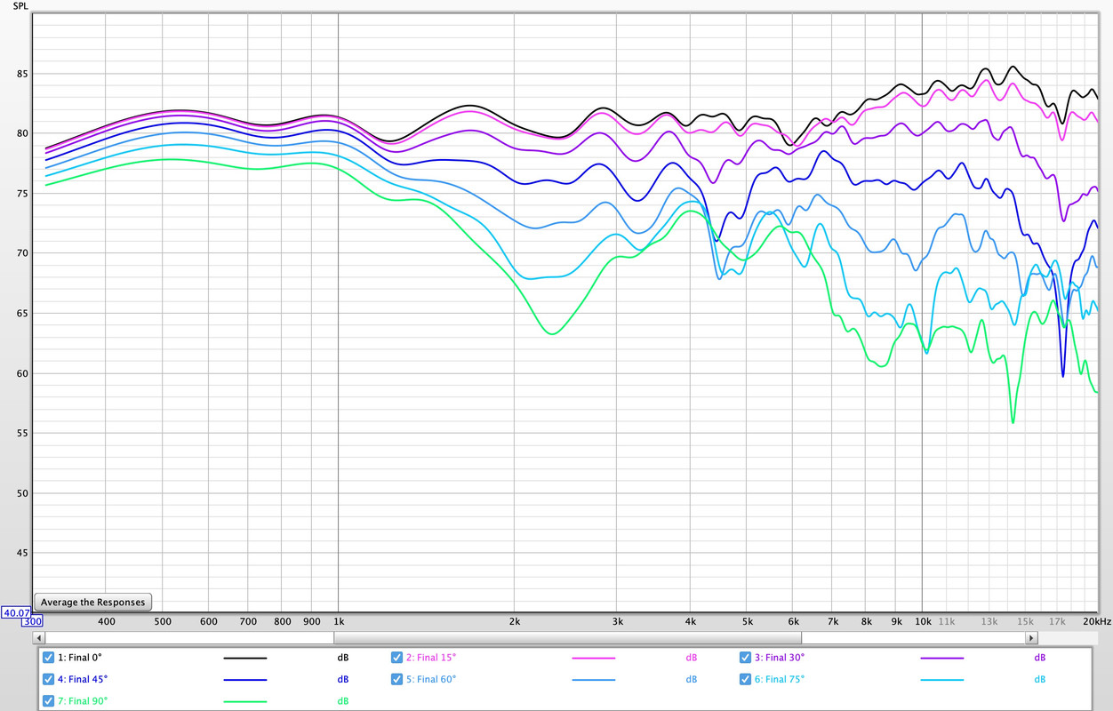

Bol som velmi zvedavy a do vikendu nevydrzal, cosi odlozil bokom a narychlo nakabloval reprosustavu... a nizsie je final meranie celku od 0° po 90° kalibrovane s umikom na realne dB
// som velmi prekvapeny ako fr dokonale sedi so simulaciou az sa mi nechce verit.
Najprv ale musim napisat ze je to sakra velky problem, resp. nemozne rozumne cele odmerat doma. Tym ze som znizil deliacu frekvenciu stredobasu na 300hz tak je delicka presne tam pokadial som schopny merat bez odrazov. Ak som aj pomeral nearfield basov tak to jednoducho nejde spojit dokopy takze nizsie je fr graf len od 300+
je to relativne pekne az po 60°, potom to zajde "za roh" u stredobasu a uz je tam horska draha Smile

Samostatny "reference angle" 30°

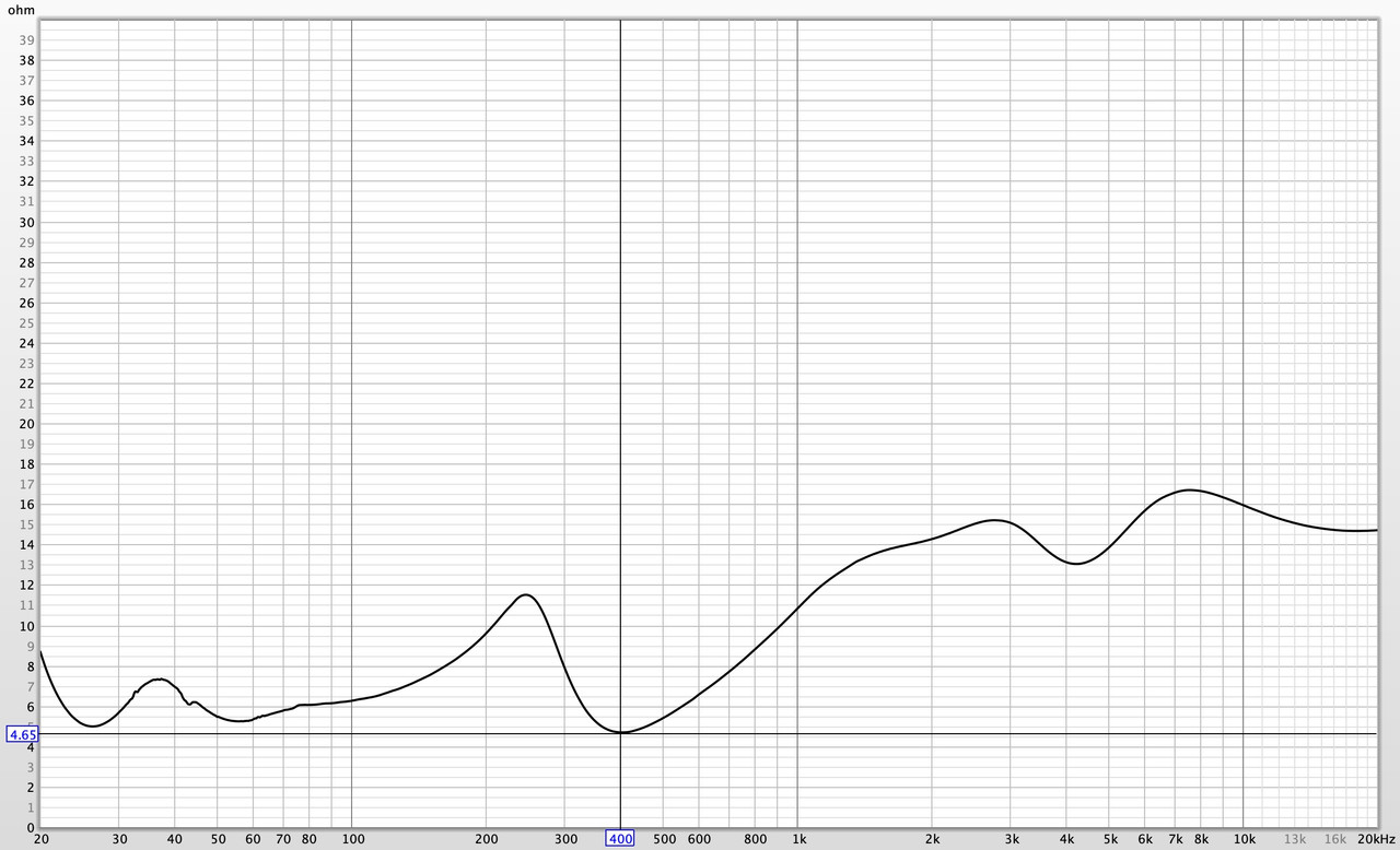

Impedancka, minimum je 4,6R
[Image: Final-impedance.jpg]

Grafy vyssie som meral Umikom (jednoduchsie sa s nim naraba) a simulacia bola merana cez Sonarworks takze je tam par db rozdiel na vyskach prave z toho dovodu ako som popisoval na predoslej strane...

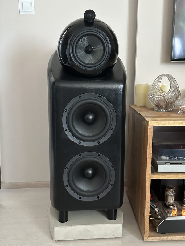

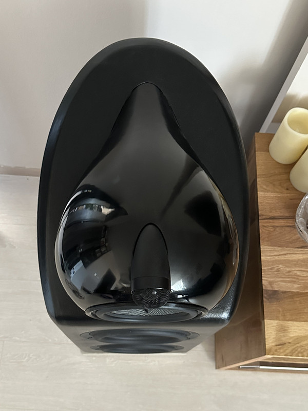

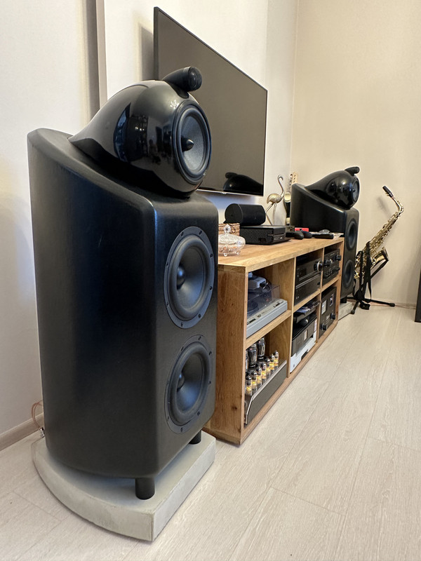

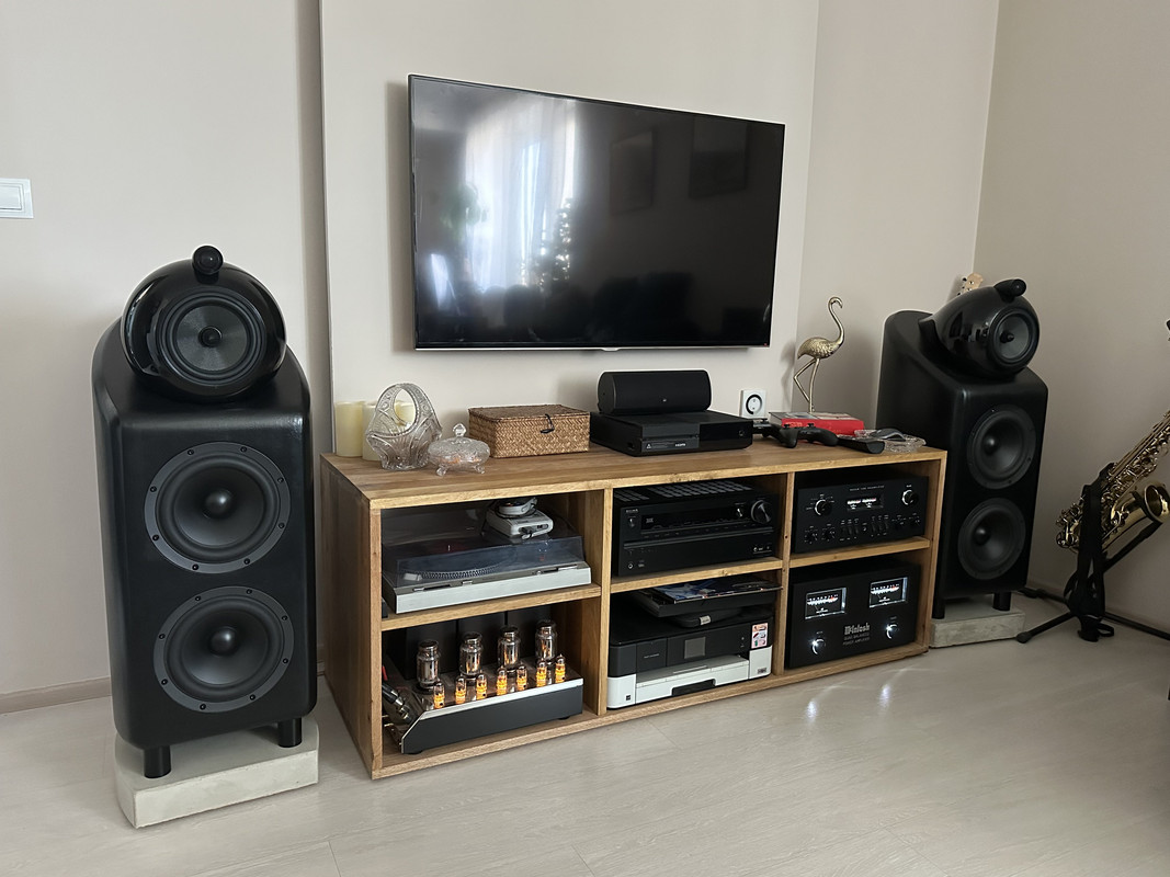

konecne som im vypratal v obyvacke miesto, tak na zaver este zopar fotiek Smile
prave pozeram ze na fotkach vidiet aj to co nazivo nie, musim ich este poutierat lebo su este cele upatlane ako som to montoval Shy

V&A 802Diy - check - 8. 9. 2023
Výhybka dle mého názoru moc pěkná není tu pravou střední cívku máš otočenou tak, že dírou kouká do druhé cívky.
Ocelové distanční sloupky v blízkosti cívek jsou peklo na zkreslení.
Feritová cívka zkresluje.
Difrakce jsou taky peklo - velké zvlnění fr charakteristiky - zabarveny zvuk.
Na horizontálních charkách odečítající se střeďák taky peklo.
V&A 802Diy - Wili - 8. 9. 2023
check ano ta orientacia tam bola kompromis, mohol som ju dat nalezato ale to by bolo este horsie alebo sikmo ale potom by bola natocena voci tej hornej kde je ovela vyssia indukcia, inde velmi nebolo miesto alebo zase este horsia interakcia s okolim.
Tie stlpiky blizko cievok mi tiez vrtali hlavou, zatial tam ziadny dekel zo spodu nemam a zatial ho ani netrebalo Thinking povodne som na to mal nachystane nerezove sroubky, ale nejak som to chcel zadeklovat, mozno to casom vymenim, uvidim. Pochybujem ale ze budem pocut pri mojich vykonoch do 10W ci tam je distancny stlpik vedla alebo nie Grin Grin Grin to same cievky s jadrom... ktore su zelezoprachove a nie feritove, co je zase kompromis vzhladom k cene pouzitych reproduktorov. Nemozem tam dat 2kg medi, co ked to bude drahsie ako reproduktory Ears

Nejsou ty sloupky mosazné?
V&A 802Diy - 4mike - 8. 9. 2023
Zkus ty sloupḱy magnetem, běžně bývají z niklované mosazi
Hippo mne předběhl Smile
V&A 802Diy - Benazi - 9. 9. 2023
Kdysi jsem to řešil s p. Králem pokud to nehonis na krev, cívky na feritu parním zesilovačem aspoň 200W buď v klidu, pro neznalé je možno porovnat v zapojení vrabci hnízdo kde má cívky dostatečně od sebe s finální vyhybkou.

check napsal:Výhybka dle mého názoru moc pěkná není
Martine, pořád lepší, než výhybka nalepená na kusu dřevotřísky tavnou pistolí,jak jsem to měl ve tvých VMA3.
Hezkej plošňák, pěkně rozmístněno, natočení jedné cívky mohlo být třeba 45° ale to je asi tak vše.

Ty kovové kuličky/nožičky, jsou přímo na podlaze? Nevymačkají do ní důlky?
V&A 802Diy - Wili - 9. 9. 2023
Stlpiky casto sice byvaju mosazne ale dal som tu ocelove zinkovane kvoli cene, vymenim ich za nerez (nemagneticke) sroubky.
Jardo ano primo na podlaze, dulky… no je to len tak tak niekde ano niekde nie, na maksej podlahe s tym urcite nadelas sramy. Ked to posuvam nadlahcujem predek ktory je najtazsi aby k tomu nedochadzalo. Je to ale super na finalnu manipulaciu alebo upratovanie relativne jednoducho to posunies kam chces.
Cokolvek ine si tam neviem ani predstavit, aj s koleckami je to nieco strasne len to presunut do inej miestosti. Hmotnost + atypicky tvar = je to velmi tazko transportovatelne.

Za mě je kromě ostatních pekel tím největším peklem ta naprosto prázdná a holá místnost, plus totálně nevyhovující umístění soustav. V tomhle prostoru typu koupelna - je bohužel naprosto jedno, jestli zde hrají originál Nautilus 800, nebo parodie upatlaná z TVM měničů. Ještě mnohem víc jedno je, které komponenty to krmí a v kategorii "vesmírně-galakticky jedno" si stojí kabelové propojení. Pokud v takovéhle místnosti bylo kdy cokoliv poslechově posuzováno, má to naprosto nulovou vypovídající hodnotu.
Mrucik nesud podla jednej steny ktoru vidis, netusis co je na ostatnych stenach… je tam toho ovela viac nez si myslis.
V&A 802Diy - Mručík Džungarský - 9. 9. 2023
To je právě ten omyl každého, kdo o akustice prostoru neví nic. I kdyby bylo na dalších stěnách ovela viac, tak jenom už to, co je vidět na fotkách a to co jsem popsal, je enormní průser.
To si vůbec neber osobně, je to jen konstatování faktu.
