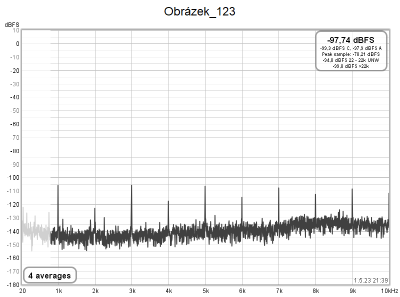

Přátelé, jak se vám líbí tenhle obrázek ?
[Image: Obr-zek-123.png]
Nebudu dávat žádné hádanky a rovnou řeknu, o co jde. Nemohl jsem se dohledat té třetí harmonické, dělalo to psí kusy. Tak jsem přestal řešit THD, na vstup zapojil mojí čmuchací cívku a tohle jsem naměřil v okolí levného USB oddělováku, přes který je připojen Topping. Kdosi říkal, že komunikace USB běží na 1 kHz. Zdá se, že měl pravdu. Takže do měření zkreslení leze tenhle sajrajt, ať už vzduchem, nebo přímo po drátech, to budu muset ještě zjistit.

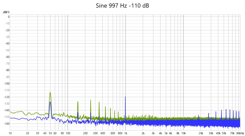

Porovnanie Customworks DAC 1 USB mod voči Topping E50.
[Image: DAC1vsE50sine110dB.jpg]
Viac meraní tu.

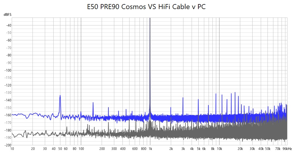

Pre porovnanie moje E50 PRE90 RCA Cosmos vs prepojenie cez HiFi Cable v PC.
[Image: HiFiCable_E50_PRE90_Cosmos.jpg]

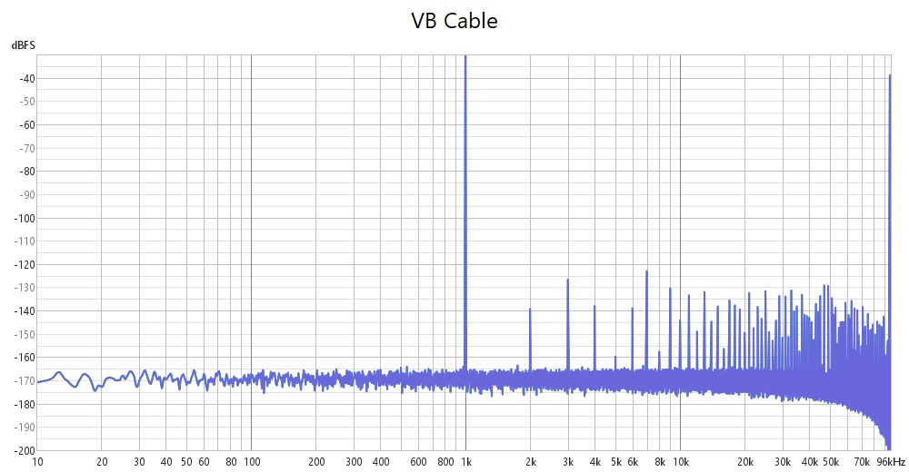

Jj, je to digiloop cez virtuálne zariadenie.
Ale pozor, je tam aj free VB cable a to je výrazne horšie.
[Image: VBcable.jpg]
E1DA Cosmos ADC - špičkový převodník pro měření - dawsoo - 2. 5. 2023
JJ přesně tohle dělá interní mizernej RT resampling v OS,poslední bitperfect byly WinXP,držím si pc na měření se spectraplus kde mam licenci, proto na čemkoliv novějším výhradně jen ASIO,max Wasapi. Jiný OS než win nemám,takže bez zkušenosti.
