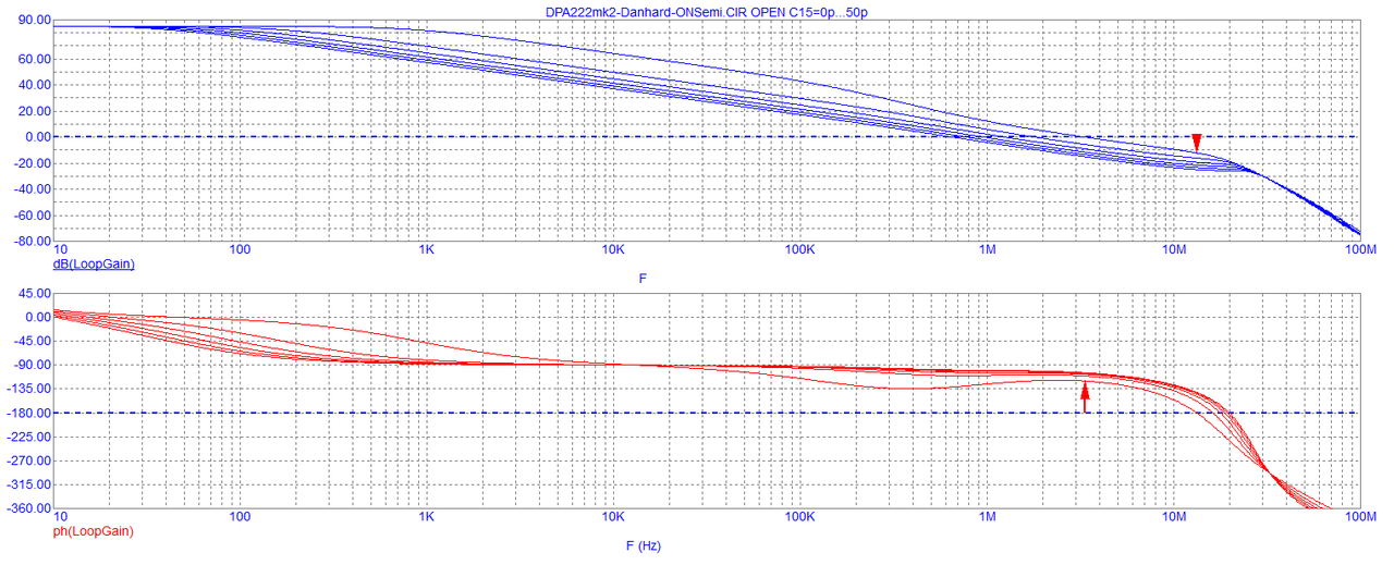

danhard napsal:Víc než 1MHz průchodu nulou bych to ale netlačil. ps. taky si vyzkoušej, co se stane, když ten první tlumič vyhodíš úplně.
Áno to nie je dobrá cesta ťahať to tesne alebo cez 1MHz, nejakých aspoň 220p ale lepšie viac je tam potrebných. Malá hodnota na tejto pozícii je použitá napr. okrem iných úprav v návrhu DjRix, kde to je už aj kritické viď. predošlá strana. V reále to však vraj funguje výborne.
danhard napsal:To jsem chtěl vědět, nechej tam to původní 1n.
A teď si můžeš hrát se snižováním zátěže VAS, vyhozením 2,7pF a podle toho doladěním těch 47pF na 33pF Smile
Odkrokoval som od 50p až na 0p, pričom 10p bude asi aj najlepšia hodnota viď. aj graf nižšie.
2.2p je vhodné vyhodiť, ale aj tak tam zostane parazitná premenlivá spätná kapacita 1-2p diódy BAV21 pre soft cliping.
danhard napsal:Poslední krok zkusil bych snížit 47pF na 10pF a z výstupu paralelně ke 4k zv ser. kombinaci 470R-47pF.
Tím by se měl dostat ten volný zisk do celkové zv.
To nie je dobrá cesta, teda aspoň podľa simulátoru. Najskôr som skúšal 5p+1k, ale neskôr aj tých 470R+47p. Nadvihuje to LG až sa minie podmienka stability.
Pre zmenu som teraz v MC12 použil knižnicu ON Semiconductor s tranzistormi čo som nedávno nakúpil vo Farnell. Vidieť že vzrástlo zosilnenie na spodnom okraji pásma, najmä kvôli zmene VAS tranzistoru z BF471/472 na KSA1381ESTU a KSC3503DS.
