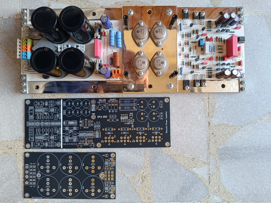

Srovnani velikosti Smile
[Image: IMG-20250420-173230.jpg]
DPA355 - Hordek - 28. 4. 2025
To pravé DPA od p.Dudka má stále šmrnc --- má volba by byla jasná, to černé pod ním je jako 1.9TDI v roli nákladního tahače.... Wink
DPA355 - Stowik - 28. 4. 2025
Posuzuješ jen 2 fotky jako obrazy v galerii, přitom ignoruješ dobu vzniku.
Ale když už jsi zmínil diesel ... mohlo by přirovnání vypadat klidně takto:

A teď si je zapřáhni do toho svého imaginárního nákladního tahače.
DPA355 - mechanik - 28. 4. 2025
Miniaturizácia len prospeje. Skôr je zaujímavé že to pekné DPA rozloženie môže byť zachované. Napríklad Peter SPX pri tom zostal a zosilňovače mu fungujú výborne. Teda aspoň čo si pamätám.
