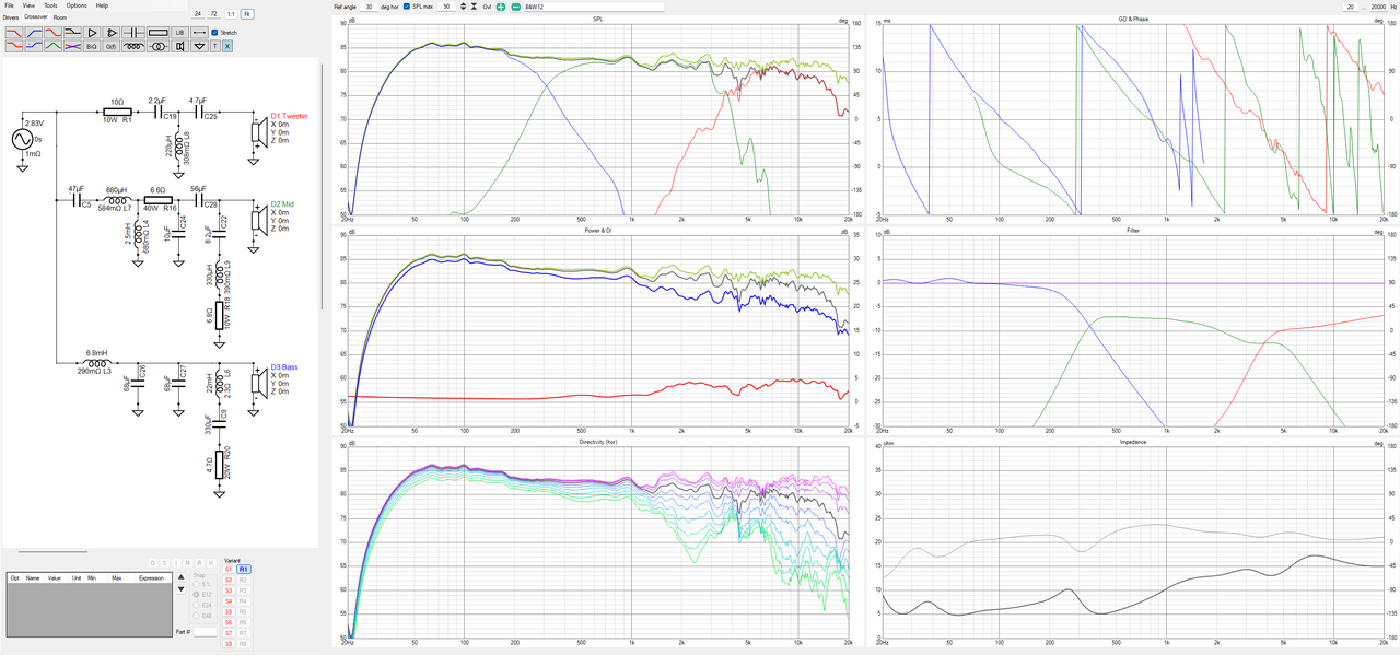

S prvym prototypom som spravil aj dve rychle kontrolne merania v osi a pod uhlom cca 30° a je neuveritelne ako presne to sedi so simulaciou vo vituixe :o
Kym som si dalej kreslil tak som zase experimentoval a skusil prehodit odpor v stredovom pasme, ovela strmejsie to ufiklo stredy sice na ukor impedancie ale stale je ok. Lepsie sa zladila faza s basmi a delicka je o dost nizsie, cele nadpojenie vyzera rovnejsie ale zatial to nemam ako otestovat lebo nemam poruke ziadnu 2,5mH cievku takze este skusim casom aj tento experiment ci to bude lepsie / horsie... uvidim. Co si myslite takto "na papieri" ktora je lepsia/horsia? ja na to pozeram uz hodiny a pripada mi to uplne rovnake takze to je asi uplne jedno Grin
ale nejake magicke pozadie ktore nepoznam ako spominal godz par stran dozadu ze delit malo strmo na najdolezitejsom tone A a podobne finty nepoznam takze budem rad za nejake prakticke nazory a tipy - preco delit tak a nie tak a preco Thinking niekto vravi ze je faza dolezita, niekto ju ignoruje a ide na rovnu charku... v tom mam trochu gulas to by ma tiez zaujimalo Grin

V&A 802Diy - godz - 17. 8. 2023
Máš tam jasný prebytok výkonu (a je to vidieť aj na osovej FR v pásme 8 - 12 kHz. Niečo by som s tým urobil ... A neladil by som to v ose, ale napr. v 20 stupňoch

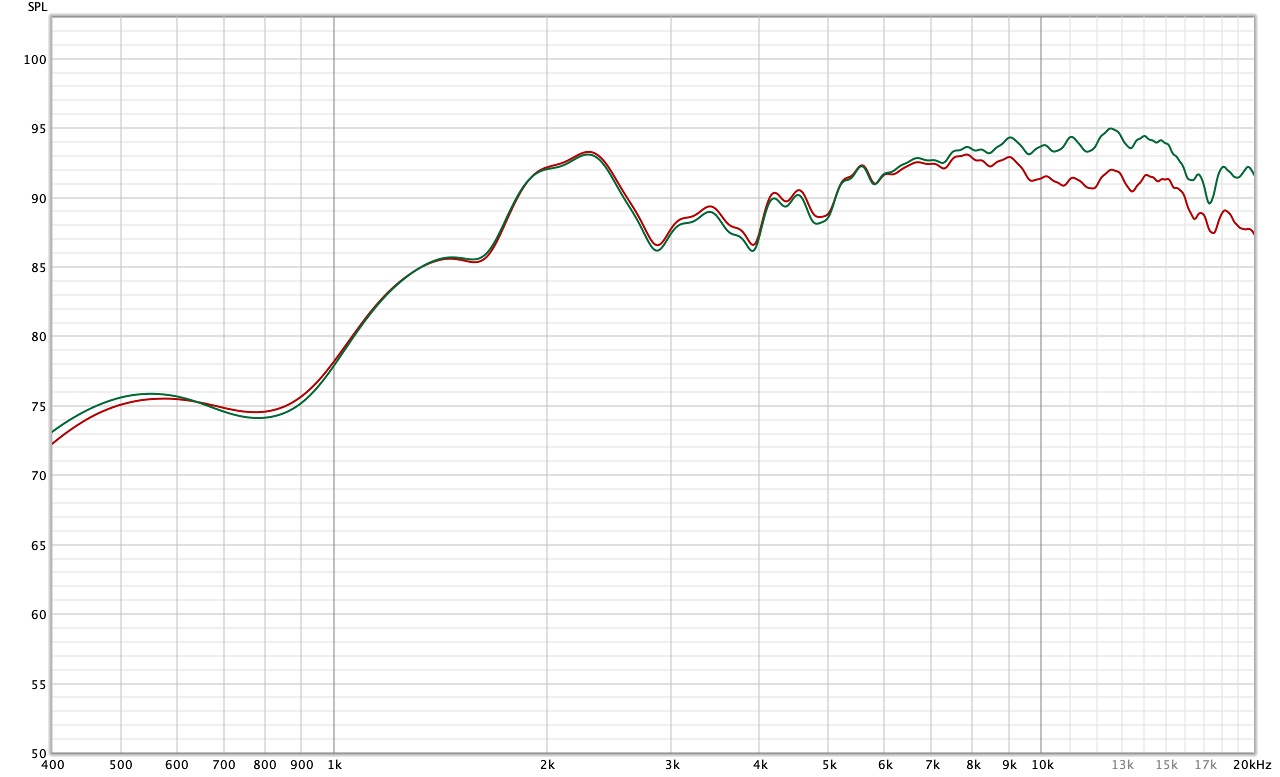

ja som tam naschval prepol nulu aby bolo lepsie vidiet vsetky uhly, na 30 je to takto, aj tak by si viac utlmil 8-12k? mne to prave prislo celkom konzistentne v power response, alebo ma byt az tak vyrazne klesajuca? ono to potom na 10-20k uz velmi vyrazne pada bez toho hrbu Thinking slo by to teoreticky cele utlmit a zdvihnut koniec kondenzatorom cez odpor to som tiez zvazoval ale neviem ci je to dobry napad
[Image: final30.png]
viac pritlmena vyska nizsie, to som myslel ze uz by bolo prilis, ale mozem to skusit napocuvat ako sa mi to bude pacit. Dik za tip
[Image: final30-vyska.png]

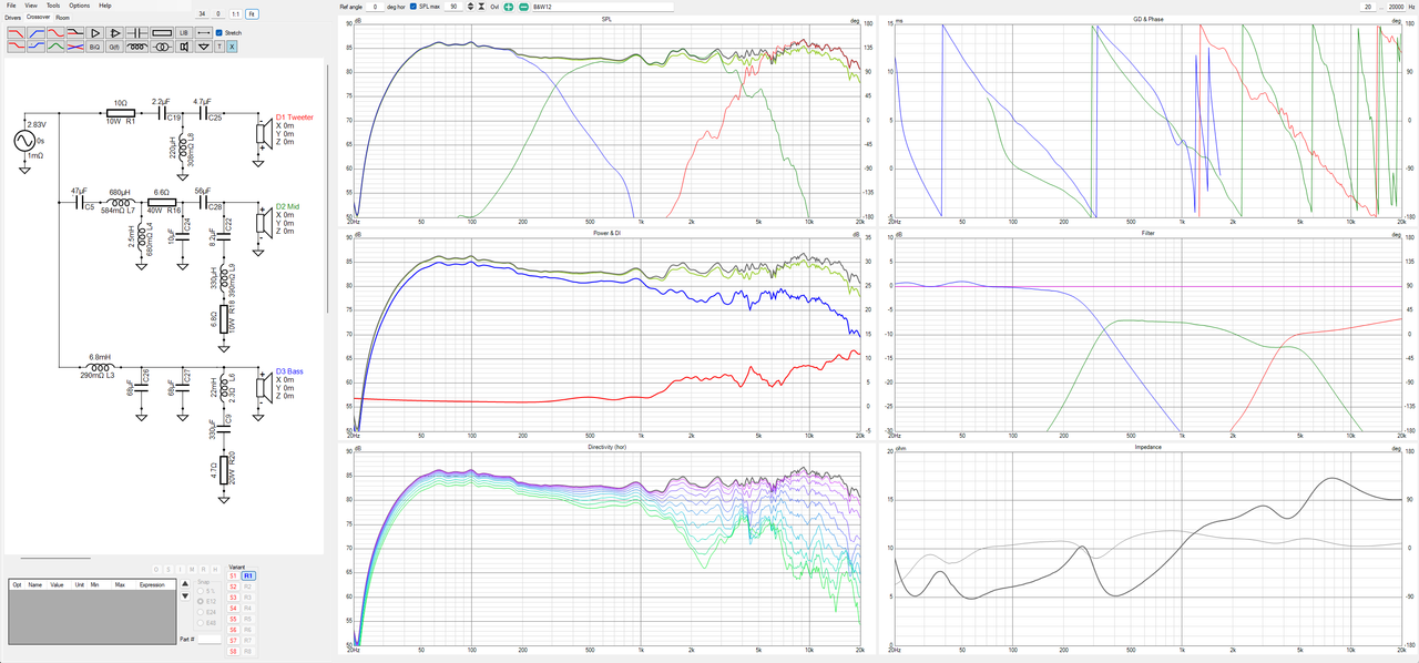

Dnes som robil dalsie experimenty a zo zvedavosti som upravil vrabcie hniezdo na moj zdanlivo podareny navrh s konzistentnymi smerovkami.
Neviem ci TLU ma vestecku gulu ale vystihol to absolutne dokonale, tak len skopirujem jeho tvrdenie ktore suhlasi na 100% s realitou. Prvu minutu som si vravel ze zaujimave, pokrytie priestoru super, skoro aj pod kolmym uhlom to hralo fajn, ale v osi po tretej pesnicke uz som to musel vypnut Grin
TheLastUnicorn napsal:bude tam zvoniť utýraná výška a jačať streďák pustený na fullrange. Veľký prebytok energie medzi 2 a 4kHz spôsobí, že bedňa bude na prvý dojem zaujímavá, no po 15 minútach ju hodíš zo skaly.

V&A 802Diy - BV - 19. 8. 2023
Skús teraz paralelne k tomu 15R dať nejakých 330-470n, chytí to "vzduch" Smile

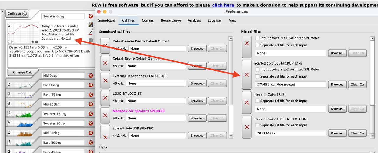

Prave premyslam nad tym hrbom u vyskaca a zvazujem ci som to neposral a premyslam nad tym ci som dobre aplikoval kalibraciu mikrofonu. Pretoze v rew settings som mal zadany kalibracny subor pre mikrofon pre dany vstup, ale v jednotlivom merani mam uvedene "no cal files" pri mikrofone, ak pouzivam umik tak to tam mam, ale pri kalibracii vstupu zvukovky u xlr mikrofone to nemam, pricom v preferences to je Thinking
Teraz si niesom isty ci treba zadavat kalibraciu v kazdom merani samostatne alebo staci raz pre vsetko v hlavnych settings? neviete niekto? pretoze tak to fungovalo s umikom. Musim to este raz preverit a premerat. Kalibracna krivka mikrofonu je dost rovna ale prave v 10k ma 2db hrb Thinking a tiez chvost na 20k trosku hore
alebo to je len v pripade ak chcem separatnu kalibraciu pre kazde meranie ine? mozno len zbytocne panikarim, no nic skusim s tym experimentovat...
[Image: Screenshot-2023-08-19-at-12-46-40.jpg]
Skusil som medzicasom aplikovat extra kalibraciu na meranie co som robil pred 3 tyzdnami, nastastie mam vsetko ulozene Grin (v pripade ze nahodou ta cez preferences sa neaplikovala, ale teraz mi ju to tam aspon pise vedla meracich okien, tak neviem, mozno som ju tam fakt nemal alebo rewu nerozumiem) Vyzera vsetko velmi podobne, resp. skoro uplne rovnako, len sa to asi trochu viac vyhladilo a ide to k 20k trochu rovnejsie, teda hlavne v osi a myslim ze sa vyzehlil hrb co som popisoval v odstavci vyssie. Tak som mozno blbec a zle som to nastavil, alebo ma zase prechytracil rew a robim blbost, neviem. Asi to nie je az tak dolezite pretoze nad 15k asi prd pocujem ale aspon ten graf krajsie vyzera...
[Image: calfix2.png]
urobil som este pokus, separatne som vsetko nahral a porovnal umik(zelena) so sonarworks(cervena) na vyskaci 1m v osi... neviem co si o tom mysliet Grin z nejakeho dovodu umiku verim viac kedze ma priamo v sebe integrovany usb interface ale zase umik je starsi - ma tak 2-3 roky, mozno sa mohol rozkalibrovat?
[Image: umik-vs-sonarworks.jpg]
V&A 802Diy - antonio - 20. 8. 2023
Wili napsal:...ale zase umik je starsi - ma tak 2-3 roky, mozno sa mohol rozkalibrovat?
Pokud se významně nezměnila technologie, tak asi ano:
Stárnutí elektretových mikrofonů
https://www.audioweb.cz/tp-ost.htm
V&A 802Diy - miero - 20. 8. 2023
Wili, si teda z Prahy? Mohol by som ti este pozicat moj Sonarworks mikrofon a Audioprobe Spartan A zvukovku na overenie. Ked uz nic ine, tak by bolo zaujimave porovnat tie dva Sonarworksy medzi sebou.
antonio, vraj uz to je lepsie, ale stale sa to deje:
Citace:Lifetime of electret microphones by thermal degradation analysis via electroacoustic measurements
The resulting life times are better than the findings reported in the earlier works available in the literature. This is ascribed to the improved and modern technology, over time, of the electret materials.
Viac: http://oa.upm.es/54859/1/INVE_MEM_2018_286295.pdf
V&A 802Diy - Wili - 20. 8. 2023
Miero ano, praha letnany.
To co ale vsade popisuju je ze maju mensiu citlivost. Ja mam opacne chovanie, mera vo VF viac ako ten novsi sonarworks Thinking
Je mozne ze ten tvoj Sonarworks bol kalibrovany uz davno (no podla serioveho cisla, ktore som nasiel v prispevku vyssie, to tak nevyzera), pripadne sa mu nieco cestou k Tebe stalo.
Zo zvedavosti som vyrobil grafy kalibracnych kriviek pre tvoje mikrofony:
[Image: sonarworks-xref20-mic-calibration-curves.png]
[Image: umik-mic-calibration-curves.png]
Na prvy pohlad sa mi nezda, zeby neaplikovanie nejakej krivky by vyrobilo taky rozdiel.

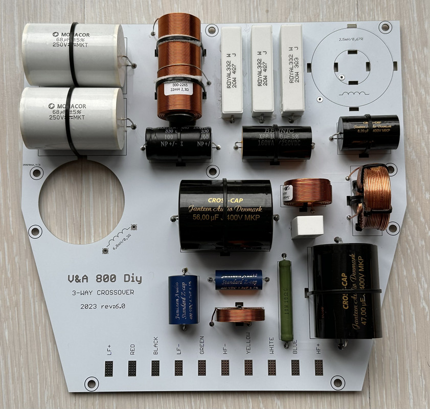

Akurat mi prisli dpsky a montujem suciastky… Medzi cievky a kondenzatory davam proti rezonanciam samolepiaci molitan ale neviem co dat pod vykonove odpory. Ked ich skusim natlacit na fest na dps tak pri poklepani o dosku pocut ze to chce rezonovat takze nieco tam dat chcem/musim. Zase zapajet ich povytiahnute nechcem lebo sa im uklepu vyvody a odpadnu.
Tavne lepidlo tam asi davat nechcem, este mi napadol silikonovy tmel ten by mal znasat aj velmi vysoke teploty ale bude to zababrane a spinave a blbo rozoberatelne Thinking
Nemate nejaky tip? Resp co pouzivate?

Dik za tipy, nic lepsie som nenasiel tak som dal silikon… vacsinu mam hotovu, este cakam na par cievok od francuzov a bude hotovo.
[Image: IMG-6702.jpg]
