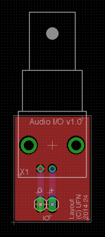

Kto by chcel kvalitnejšie cinche na FukAmp/Preamp/Pearl3 budem davať tento typ.
+ helper board na tento typ cinch v čiernej, ak by niekto chcel pište kolko ks do spravy.
