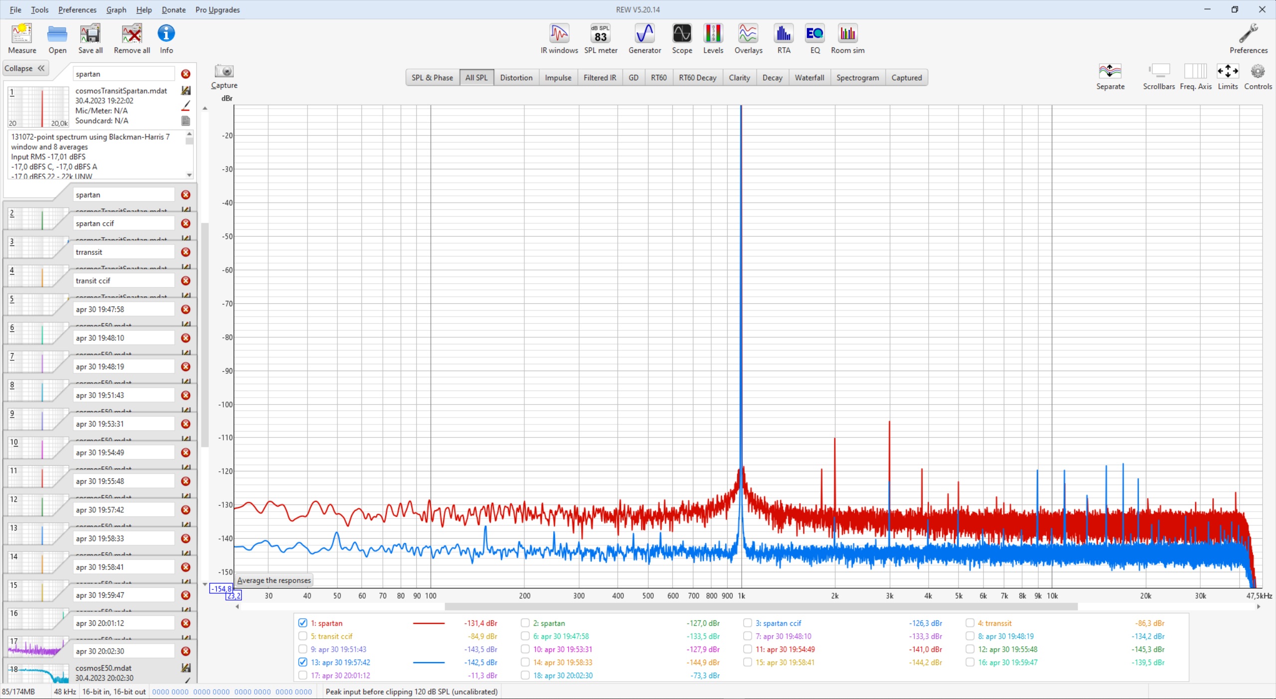

Moj stary XFi USB HD, sirka pasma 48kHz
[Image: Viktor10k-XFi.png]

Viktor10k a STXII, sirka opat iba 48k
[Image: Victor10k-STXII.png]

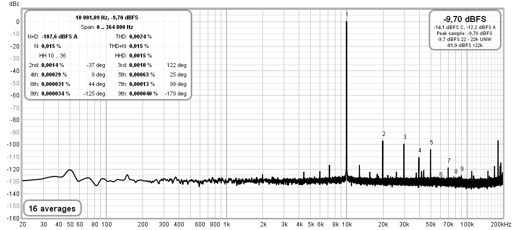

a tu je cosmos s bw48k a bw96k
[Image: Viktor10k-cosmos-48k.png]
[Image: Viktor10k-cosmos-96k.png]

cosmos adc je optimalizovany na meranie 1kHz THD+N, inak bieda Wink

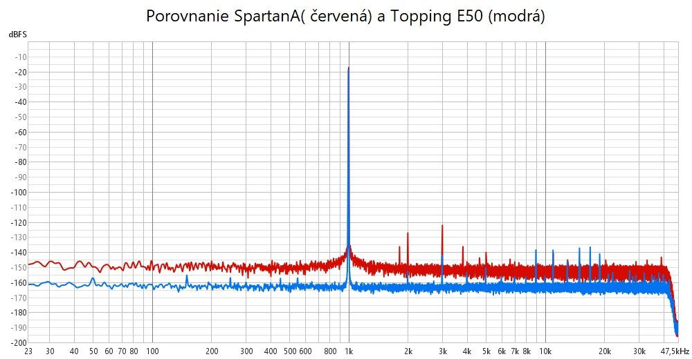

Porovnanie Audoprobe Spartan A vs Topping 50 (RCA)
[Image: CosmosE50vsSpartanA.jpg]

Graf s dBFS je neprehladny
E1DA Cosmos ADC - špičkový převodník pro měření - mrba - 30. 4. 2023
dBr poviie viac?
[Image: CosmosE50vsSpartanAdBr.jpg]
E1DA Cosmos ADC - špičkový převodník pro měření - laco - 30. 4. 2023
dBc

" If you need to measure 10kHz THD better to re-calibrate the ADC with a reference 10kHz sine source first(see above E1DA Cosmos Tweak app) or enjoy 1-1.5PPM of THD."
tu som si nevsimol OR. bez tuningu 1-1.5PPM, co som vlastne aj nameral ako -118dB THD10k (vid vyssie)

Keď meriaš aj bez signálu, tak dBc nie je úplne vhodné, takže podľa mňa aj dBFS má niekedy svoj význam.
ako bez signalu ? sum ? to je najlepsie v dBV (vyzaduje kalibraciu ADC vo Vrms)

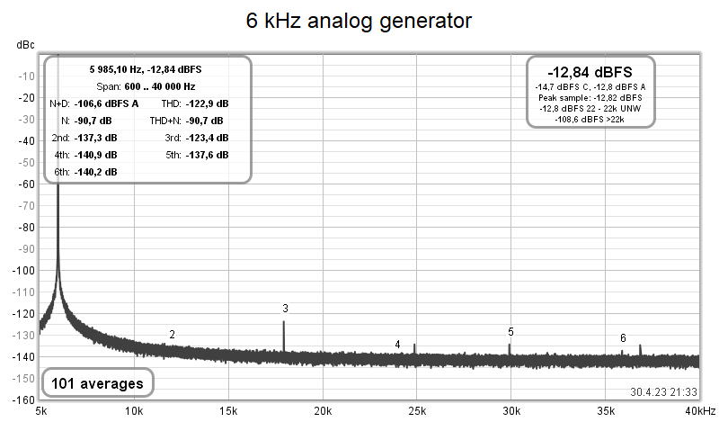

Zkusil jsem asi 15 roků starý generátor 6 kHz. Šumí generátor, šumí symetrizační obvod, ale kromě té 3.h to není až taková tragédie.
Já snad vypnu tu korekci...
[Image: 6-k-Hz-analog-generator.png]
EDIT 22:07
Vymazal jsem korekci třetí harmonické pomocí utility Tweak, beze změny. Ani k horšímu, ani k lepšímu

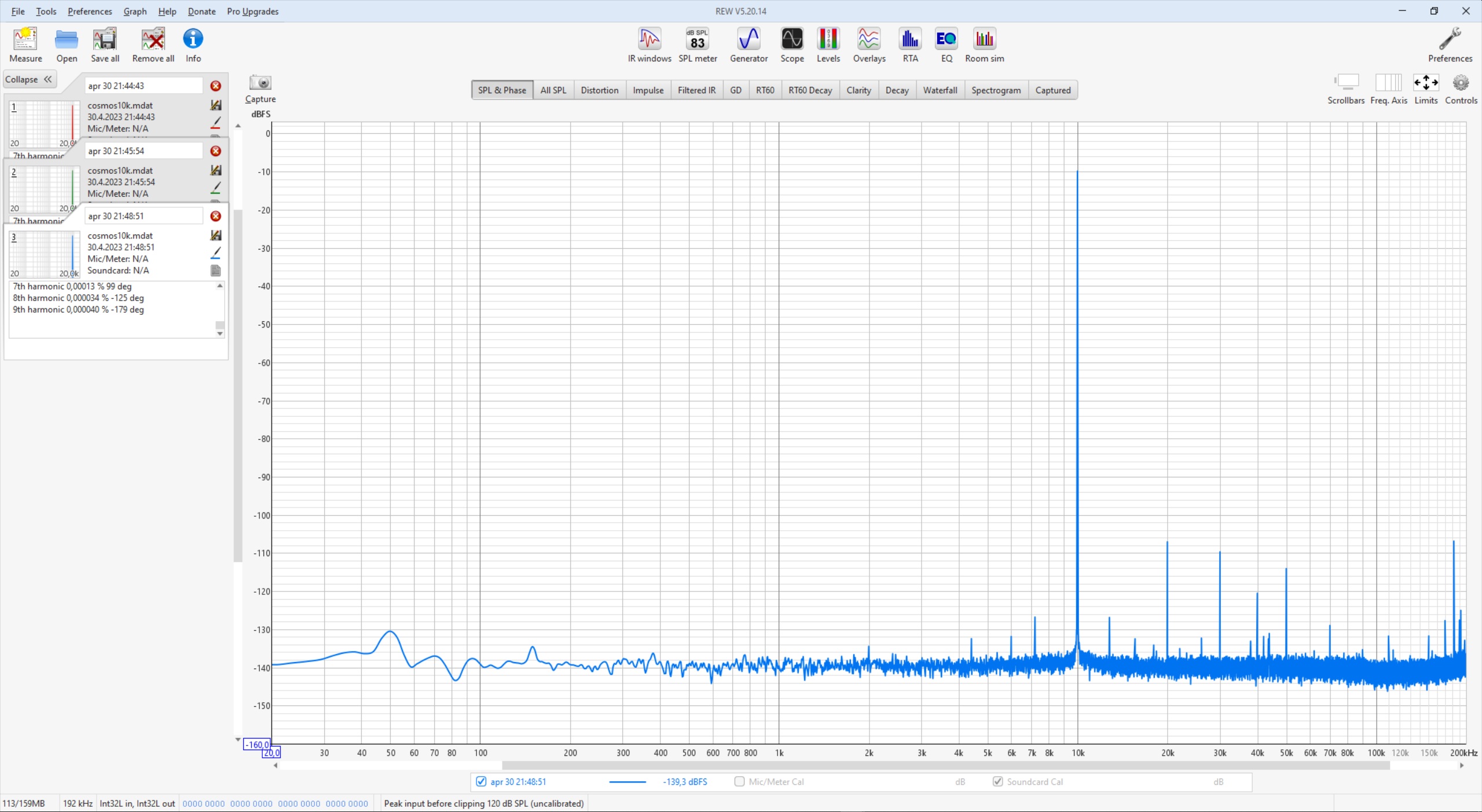

Genrátor žiaľ nemám, tak len generované cez Spartan.
[Image: dBFS10kSpartanAcosmos.jpg]
[Image: 10kSpartanAcosmos.jpg]
