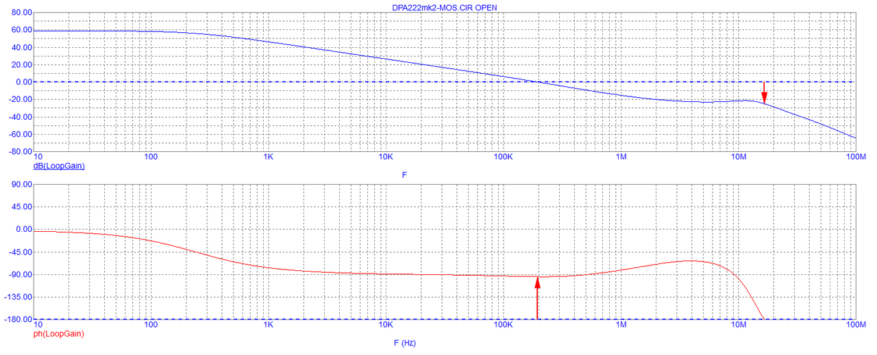

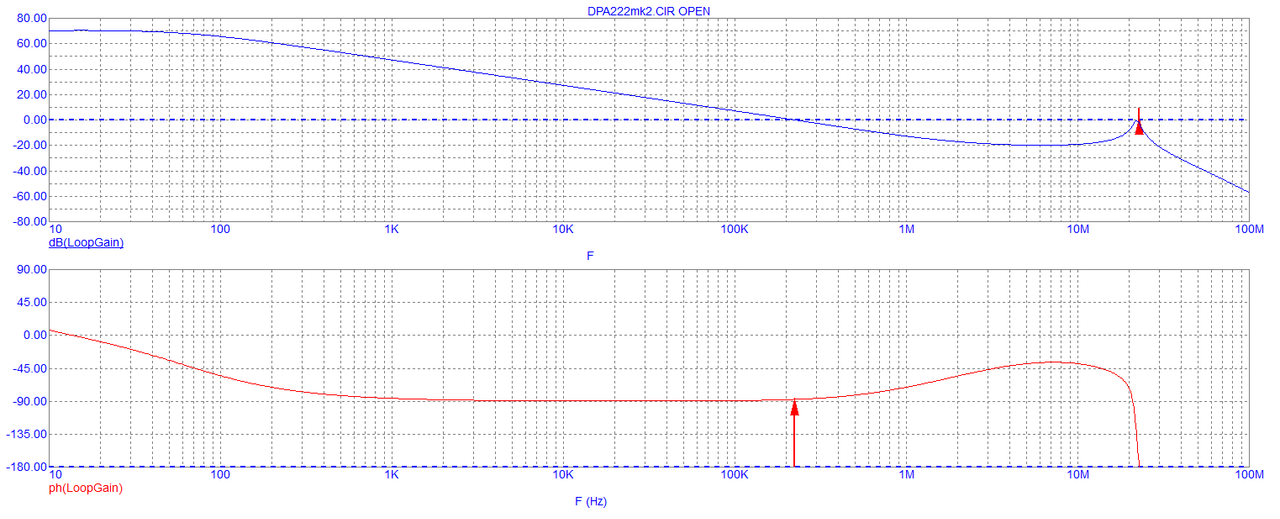

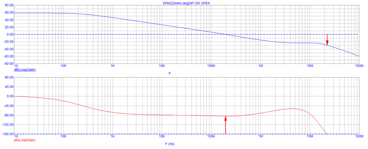

Takto by to vyzeralo podľa pôvodnej rozpisky súčiastok a zapojenia DPA222mk2 s tromi prípadmi zmeny na pozícii vstupných tranzistorov dif. párov.
Pôvodné zapojenie s BJT
[Image: DPA222mk2-LG-BJT.png]

Deg.dif. pár 110ohm
[Image: DPA222mk2-LG-deg-DIF-BJT.png]
MOS BS170/250
[Image: DPA222mk2-LG-MOS.png]

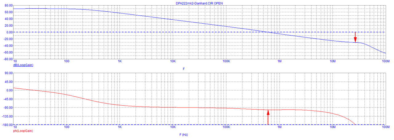

Ďakujem pekne. Pôvodné zapojenie zmenené, dúfam že som to správne pochopil. Pre istotu rekapitulujem zmeny:
Prvý "rovnač" R31+C11, R32+C12 znížený z 1n na 470pF + 220R.
Horná lokálna zv z VAS do - vstupu zmenená na R45=0 preklemovaný + C15 znížené na 47p.
Dolná lokálna zv z VAS do - vstupu zmenená na záťaž do PGND s hodnotami R45=1k + C16=100p. Avšak táto úprava resp. aj zv by sa mohla vynechať, keďže na tejto strane výstupu VAS je už aj v pôvodnom zapojení záťaž voči PGND s hodnotou C19=33p. Ja som ju však v tomto zapojení ešte zvýšil z 33p na 100p, nakoľko je to lepšie a je to podstatné aj pre LG viď graf. V reálnom kuse čo mám na stole stačí iba toto zvýšenie C19 na 100p aby zmizli oscilácie, pôvodne 7Mhz / 180mVp-p.
[Image: DPA222mk2-Danhard-LG.png]
DPA222 Mk2 s rychlými trandy - danhard - 8. 3. 2020
Střelil jsem to od oka, ale jinak dobrý, ne ?
Smyčkový zesílení na 1k a 10k šlo o 10dB nahoru, to by se mělo projevit na zkreslení.
Ono se to nemá s tou fázovou rezervou přehánět Smile
ps. čím prudší změny fáze, tím je tam zazděná lokální nestabilita.
Jakmile se točí fáze nahoru, tak je to potenciální oscilátor zatlumenej celkovou zpětnou vazbou. Smile

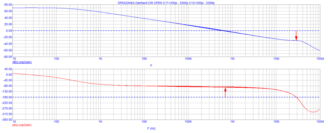

Bohdane, mohl by jsi ještě zkusit vliv "prvního" rovnače, když se posune před frekvenci průchodu nulou.
Zkus to s původní hodnotou 1n a taky 1n5 a 2n2.
DPA222 Mk2 s rychlými trandy - jmd - 9. 3. 2020
Úprava v krokoch od 330p po 3n3 na pozícii R31+C11 a R32+C12 prvého narovnávača v záťaži diferenčného páru je nevýrazná zatienená ostatnými kompenzáciami. Možno až by sa odblokovala štruktúra a použili rýchlejšie tranzistory v MC12. Teraz tam mám všetky tranzistory podľa pôvodného zapojenia tj. budič MJE340 a MJE350 a konce BD911 a BD912.

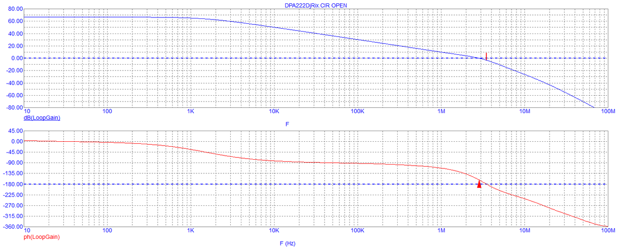

DJ_Rix napsal:Aha, díky, tzn původní zapojení. A to co jsem ti poslal já nefunguje dobře ?
Takto vyzerá tvoja verzia.
[Image: DPA222-Dj-Rix-LG.png]

DPA222 Mk2 s rychlými trandy - DJ_Rix - 9. 3. 2020
jmd: diky, vypada to pekne. Ono je pak jeste otazka, jak to vypada na skokove odezve. Balancuje se totiz mezi tim, ze to je pekne stabilni a netoci to, soucasne se skokovou odezvou a stabilitou do kapacity.
