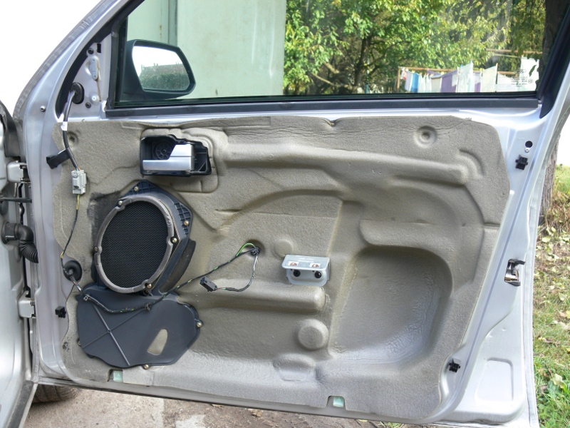

Pro upřesnění takto to vypadalo s origo repro:
http://prodance.dusanhanus.cz/dvere.jpg
Jaký profík do předních dveří? - KomarD-Jeay - 27. 11. 2009
Parametrami myslim hlavne Fs a Vas. Pozri si charku z prodance, je tam link na meranie. Z toho vela basov nedostanes, z principu. Treba zistit, ci dvere nemaju dake diery, ktore by mat nemali alebo, ci ti nieco neprefukuje. Plastove nastavce nemusia byt zle, MDF je akurat stabilnejsi. Tapacir sa neklepe?
Podla obrazka to vyzera v pohode.
