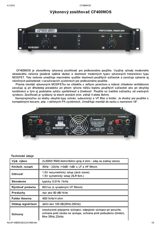

BV: Ake to malo parametre pre skreslenie? Obstalo by to este aj dnes zvukovo oproti modernym profi zosilnovacom podobneho vykonu?
Zesilovač BV AUDIO CF 400 MOS - BV - 12. 12. 2023
miero
cca 0,01%/1kHz, 0,05%/20kHz pre plný výkon, odstup viac ako 100dB.. Vzniklo to pred cca 20 rokmi.
[Image: CF400MOS.png]
Zesilovač BV AUDIO CF 400 MOS - miero - 12. 12. 2023
Hmm... odhadujem, ze s takymito parametrami v konkurencii stale obstoji :-)

Boli tam stereo Jacky a OZ pre symetrický vstup cez Jack aj XLR pod ním, na malom plošáku kde bol aj optočlen (LED+fotoodpor) pre limitér, niečo je videť na obrázku čo postol miero. Tie poťáky z SOS som tiež používal, nemusíš zháňať TP160..
