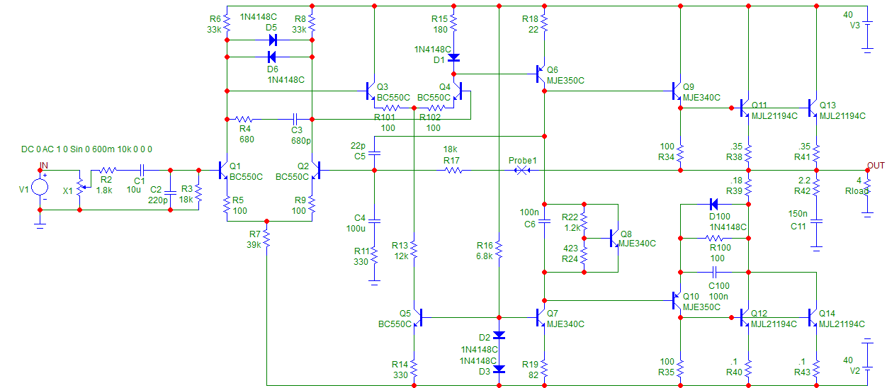

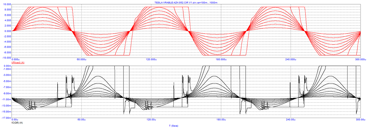

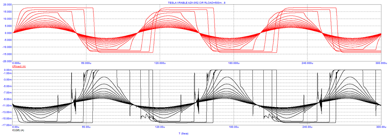

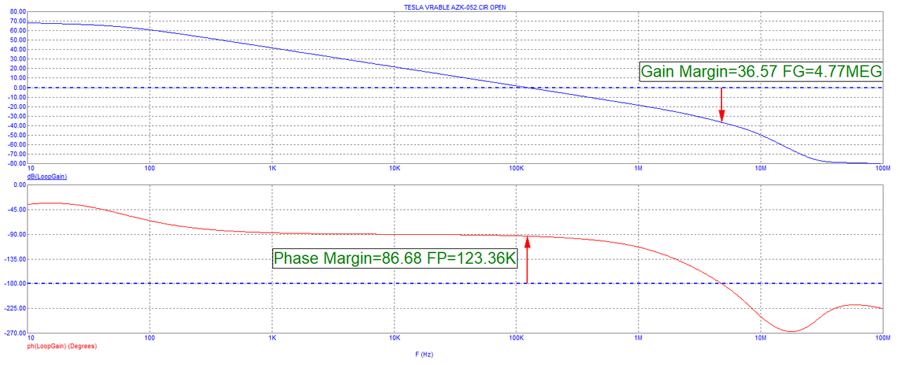

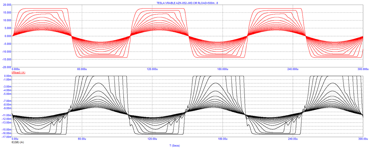

Pôvodný koncák sa správa v napäťovej aj prúdovej limitácii nesymetricky. Zo simulácie samotného koncáku bez ochrán vidieť prúdovú limitáciu, ktorá sa prejavuje od 3 ohm záťaže. Jednoduchým doplnením antisaturačných antiparalelne zapojených diód v kolektoroch prvého dif. stupňa sa tomu dá efektívne pomôcť, aby sa to koncák správal kultivovanejšie.

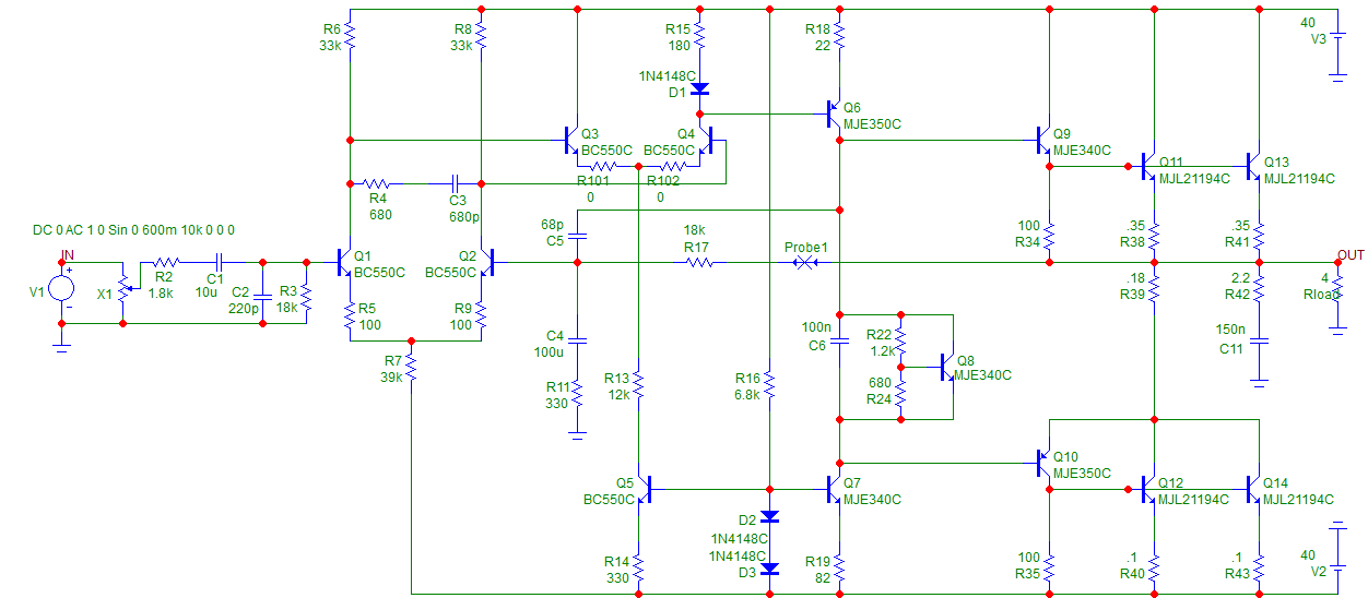

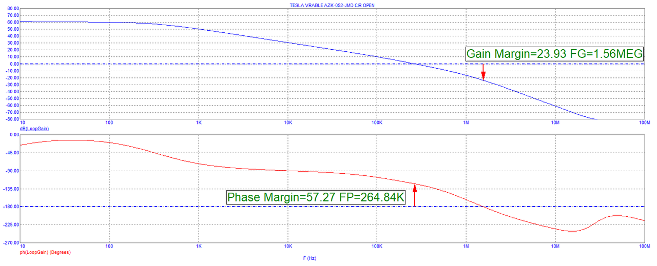

Z týchto zosilňovačov tu používam len upravený koncový stupeň s doplnenou ochranou, pričom obchádzam aj výstupné trafo.

AZK - jmd - 9. 8. 2020
Uvedené limity výstupného prúdu sú značne závislé od parametrov modelov a typov použitých tranzistorov. Reálne to nemám odmerané. Verné náhrady modelov pôvodných Tesla tranzistorov by sa ťažko hľadali. KD337/338 nepôjde jednoducho nahrádzať modelom BD241C/242C. Rovnako KD503 modelom MJ802.
AZK - jmd - 10. 8. 2020
Akonáhle použijem staré typy MJ802 a BD241C a k nim modely v MC, tak z toho prestáva byť kvazistabilný zosilňovač.
AZK - danhard - 10. 8. 2020
To se v simulaci stává.
Je to jen nástroj, pokud to nesesouhlasíš s reálem, tak tě to zavede do slepé uličky, nebo naopak vymyslíš zapojení, které není tak citlivé na parametry tranzistorů :o)
K tomu jen poznámka, kvazikompl zatežuje VAS nelineárně staticky i dynamicky, takže z toho vznikne někdy paskvil.

Neviem prečo použili KD337 a KD338 na pozícii VAS, keď mohli vyberať z menej robustných, rýchlejších a lineárnejších, v tom čase tuším aj KD139 a KD140, alebo KF469 a KF470. Pritom tieto tranzistory významne vplývajú na šírku prenášaného pásma, resp. rezervy LG na 10kHz, prípadne celkovej rezervy stability spätnej väzby.
