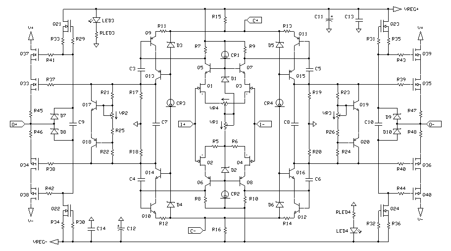

Povazovat sluchatkac za vykonovy zesilovac v podstale lze , ale tohle vlakno neni primarne o techto zesilovacich.
Dotaz znel na pouziti darlingtonu a jeden z duvodu je i rychlost. Takze zas tak to tu nezasirame jak ti to muze pripadat.
A co se konstrukci vyzvy tyce mam namysli neco takoveho:
[Image: ftspd.jpg]

Darlingtony v koncových stupních - therion - 13. 11. 2025
Pokud jednoduche reseni prinese srovnatelne parametry nez reseni slozitejsi, tak potom ano. Tebou uvedeny jednocinny primotop bez fb to ale rozhodne neni. To bude do komplexni zateze slyset i tetrev hlusec.
